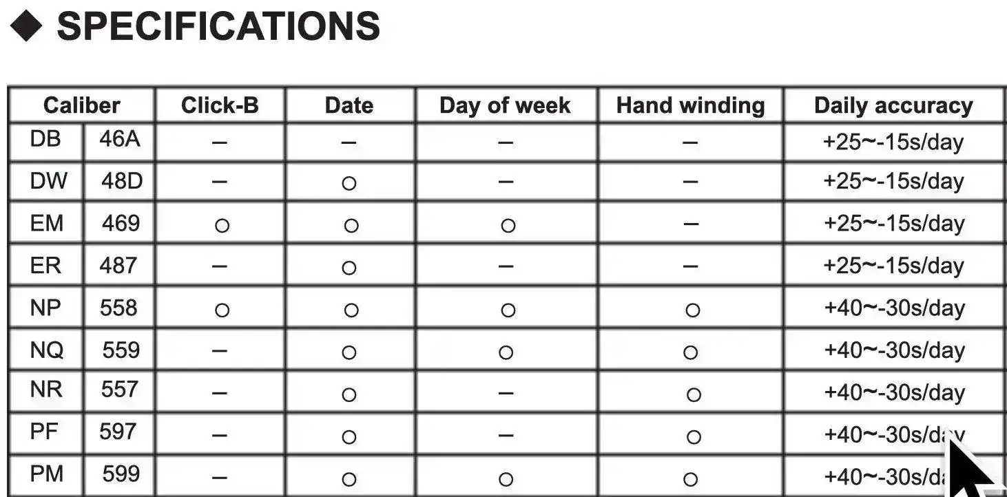

hola compañero, no se mucho de relojes, pero en el tuyo en concreto si lees el manual, te dice el margen de error que tiene el reloj y esta en los tiempos que te da el reloj, lo que te pasa es normal
    44,1 KB · Visitas: 309
Bueno, eso como máximo sacado de la caja. Recién revisado y ajustado no es normal. Debería ir como el otro o mejor.
