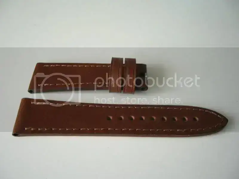

No me convence el hilo torzal para esa correa, creo que le quedará demasiado fino. Yo rebuscaría algo más y le pondría un hilo algo más gordito.
El torzal es precisamente un hilo grueso, la pena es el color,pues por lo que yo he podido encontrar es un tono "panzaburra":D poco vistoso.
El más adecuado emho es el de tapicero, (con el que se cosen los sofás de piel por ejemplo) es sintético, tiene el grueso adecuado y colores mil para elegir.
Esta está hecha con torzal, realmente no queda tan mal siempre que no tengas otra cosa:
Preciosa correa.
Viendo las fotos, la que esta haciendo gsolferna la veo más gruesa, más contundente, por eso mi observación sobre el torzal.:ok::
