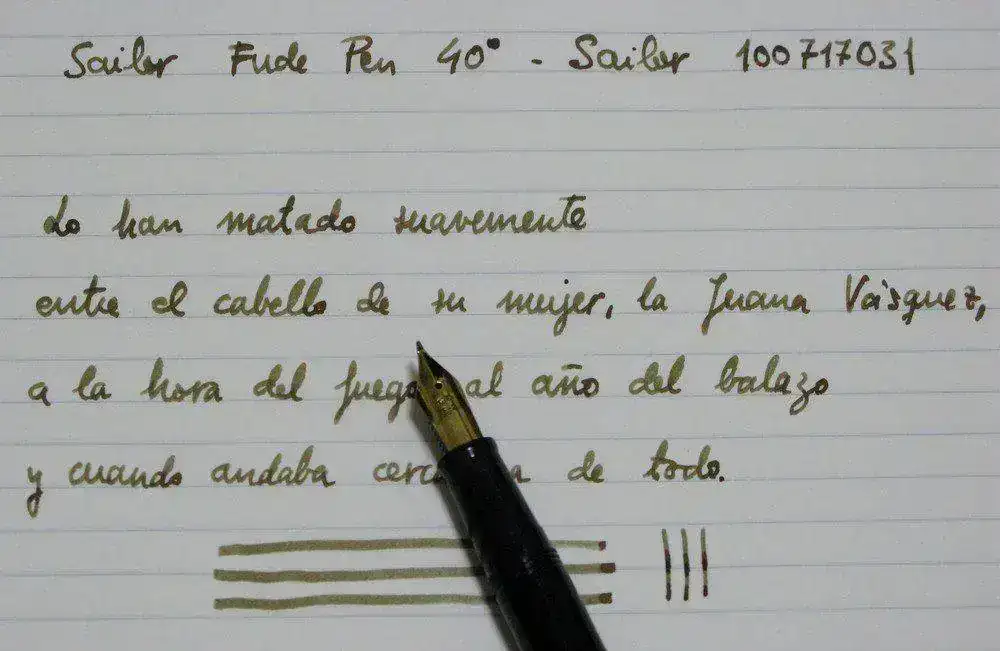

Muy interesante. Iosepus, ¿cómo se llama exactamente el tipo de plumín de esa Sailor de la foto? Tengo uno exactamente igual en una baratija china llamada Luoshi, que de no atascarse cada dos por tres sería una pluma medio decente, aunque un poco difícil cogerle el truco a la hora de escribir.
Es un plumín fude de 40 grados.
Saludos,
Iosepus
Gracias, muy informativo el enlace, aunque es cierto que sin escribir en chino o japonés, su utilidad se me hace bastante limitada. Suerte que costó algo así como 5 euros puesto en casa...
