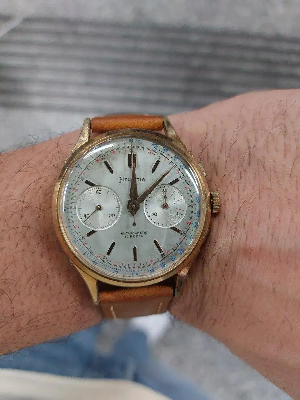

Buenos días,
Estoy disfrutando del agradable tiempo de Madrid, con sus tormentas, inundaciones y tal.
Resulta que llevo este reloj:
Hermeticidad inexistente. No tengo paraguas, pero lo he tapado más o menos de la lluvia, así que no le ha caído agua a saco, pero se ha condensado un poquitín de humedad por dentro del cristal, que ya se ha ido sola. ¿Esto requiere visita a relojero?
No sé si estoy siendo paranoico, pero este reloj fue regalado por mi suegro y me costó 300€ arreglarlo...

El relojero poco va a poder hacer para aumentar la hermeticidad del reloj y si se ha ido la humedad por donde ha venido, no creo que haya producido mayor desperfecto. Esto me ha pasado alguna vez en el plexi si hay mucha humedad ambiental y se pasa de un entorno cálido (casa) a uno frío (la calle). Ni más ni menos que cuando se te empaña la luna del coche.

Si te vuelve a pasar eso algún día le sacas la tapa trasera y con el secador de pelo le diriges un chorro de aire tibio, o si es muy cálido lo alejas para que enfríe, y se seca en un plis.

Mételo en un táper con un par de sobres de gel de sílice. Si no tienes, un calcetín de esos "de ejecutivo" (joder, que viejo soy) con arena de sílice del gato.

A mi me ocurrió también. Le quitas la tapa, lo envuelves bien en papel de cocina con unas gomas para que lo proteja y no entre suciedad. Lo metes así en un tarro cerrado con arroz. A mi me funcionó, en un día solucionado

Bien no le va a hacer: las grasas y aceites, por poco que sea, pueden ser higroscópicos y con la humedad se echan a perder. Y la presencia de humedad puede llegar a oxidar piezas.
Opciones, intentar secar a la mayor brevedad (ya te han dado buenos consejos) y, quizá, ayudar a sellar la tapa (si solo es por la tapa por donde se cuela) con un poco de aceite de silicona (pero si tiene un paso libre de aire por la tija o el plexy, poco hay que puedas hacer).

A mi me pasó en un reloj que se me empañaba por dentro, yo mismo lo abrí y le di calor con un secador mientras estaba abierto, OJO un calor adsequible ,suave y el reloj en la mano para controlar que no le doy demasiado. Lo deje un 5 minutos en el que se notaba que el reloj estaba calentito y lo lo cerré. Si está cerrado en caliente el aire del interior al enfriarse hace un pequeño vacio. A mi me funcionó. No he vuelto a ver humedad en su interior.

De todos los comentarios, el más eficaz es el del secador. Incluso darle a la esfera levemente para que no queden restos que con el tiempo aparezcan. Pero es importante hacerlo rápido porque la acción del agua es implacable (ya ni te cuento si es agua de mar...) Aún así se soluciona el problema pero a largo plazo puede quedar algo de óxido y habrá que hacer revisión sí o sí.
No sé cuando lo arreglaste pero después de este incidente llevaría a que lo inspeccionara un profesional en los 5 años siguientes al arreglo, a ver si hay algo de óxido.

Abrir la tapa y darle con el secador eliminará los restos de humedad que no haya podido salir solos.

Pero ojo con el calor en los aceites y demás componentes…

Yo no lo llevaría al relojero. Le abriría la tapa trasera para que se le fuese esa humedad. Aquí en Andalucía, con el calor que hace, se le va en 3 ó 4 horas. Si eres de más al norte, aplicarle un poco de calor con secador o, si no quieres eso, ponerle alrededor sobrecillos de sílice.
