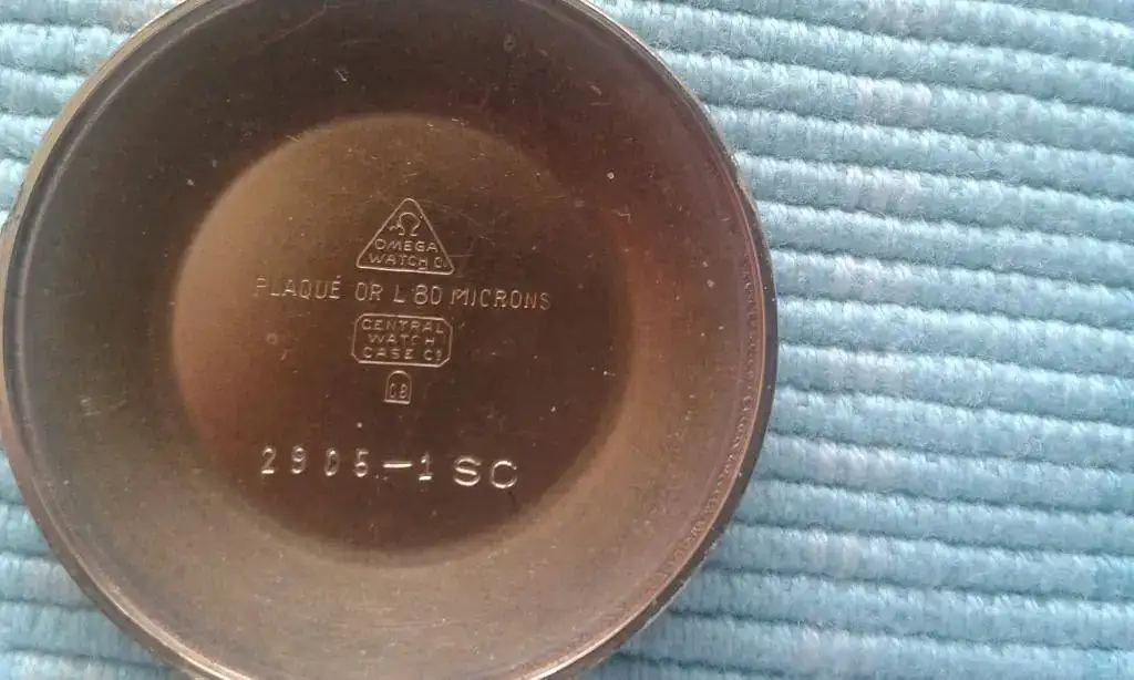

Recientemente he adquirido un Omega Vintage que lleva el calibre 286, pero lo que me intriga es descifrar la numeración que consta en el interior de la tapa: 2905-1 SC (siglas que interpreto como segundero central). He intentado por todos lados y a través de la Red obtener su significado sin éxito. Por favor no me pidais foto, soy malo para ello y eeste caso no hace falta. Ya lo presentaré en sociedad en su momento
Es la referencia del modelo de Omega
Esa referencia en concreto es del sistema anterior a 1960. Normalmente, en Omega, las tapas o las cajas, cuando son monobloque, tienen una referencia con la que, teóricamente, se puede saber la familia y el movimiento (y en ocasiones, hasta el dial) que corresponde al reloj.

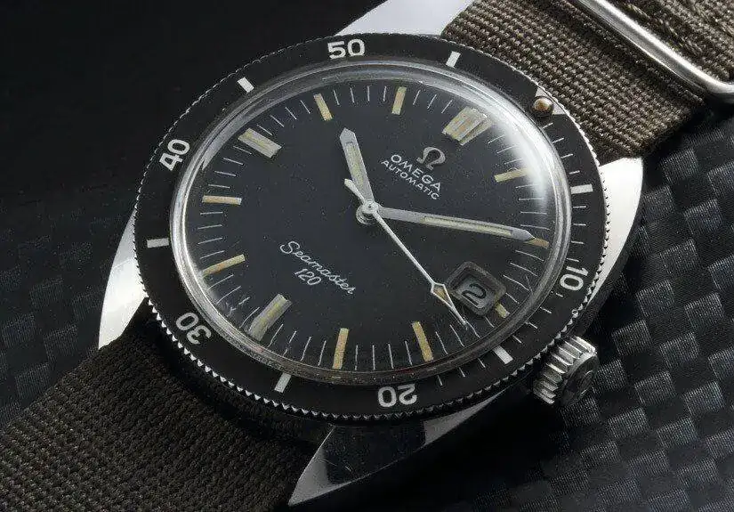

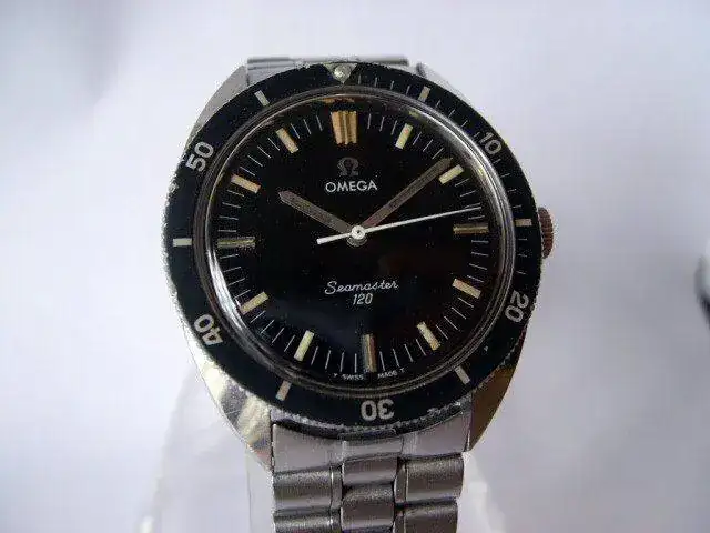

Por ejemplo, el 136.027 (o 136.0027, porque a partir de una fecha, se añadió un 0 al segundo miembro) corresponde al Seamaster 120 original, en versión manual, con fecha, con un movimiento 613
El 135.027 es el 120 manual sin fecha (calibre 601)
El 166.027 es el 120 en versión automática con fecha (movimiento 565 o 563)
Y el 165.027 es el automático sin fecha (con movimiento 552)

Hola cesc, en la base de datos de omega no sale esta numeracion, ¿sabes el modelo que es? normalmente las cajas con numeracion 2900 son de entre los años 55 y 59 y muchos son Seamaster, yo tengo un 2272 del año 41 y si esta en Omega.

Me resulta cronológicamente raro. El 286 es el último descendiente de los 30SC, una de las más largas y exitosas familias de movimientos de Omega. Según la página de Otto Frei ( http://www.ranfft.de/cgi-bin/bidfun-db.cgi?10&ranfft&&2uswk&Omega_286& ), se fabricó de 1963 a 1966, y en esa época Omega usaba de forma asentada el número de referencia de seis dígitos.

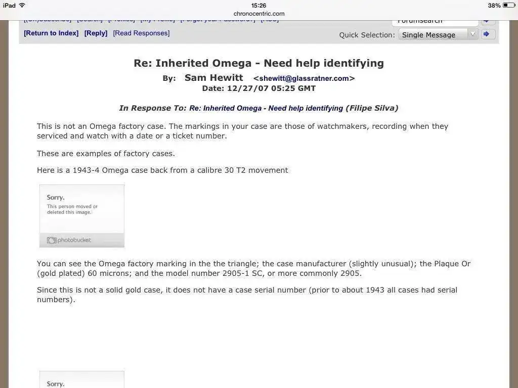

brandt, la única explicación que se me ocurre es que la caja sea anterior a 1946 y adaptada en algún momento al calibre 286. Agradezco vuestra colaboración en general y en particular la de Dragoman, GIACCOMO y SABBATHSTONES.
De todos modos queda pendiente conocer el significado de este número 2905-1 SC
He leído que también puede ser una caja francesa, para el mercado francés.
