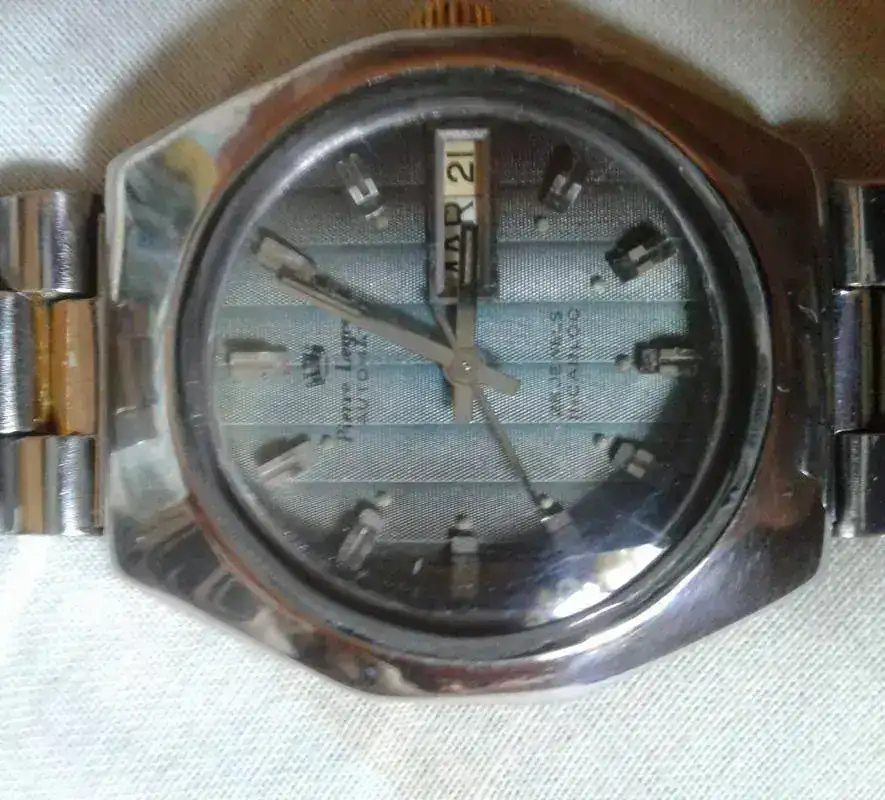

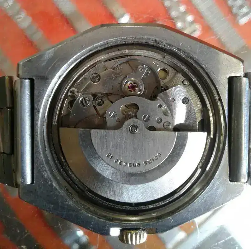

Soy nuevo en el foro y quisiera que conozcan mi nuevo reloj, es un Pierre Legrand automático de 21 joyas. La caja es de acero, posee una esfera fascetada de color verde con doble fecha, en conjunto resulta muy atractivo.Sus medidas son 39 por 37 y 14 de grosor, internamente tiene grabado AS y un numero que parece ser 1946. Su calibre es 6143; estuve averiguando por internet y no he conseguido referencias de esta marca y tampoco de ese calibre, agradecería cualquier informacion que me puedan suministrar. Adjunto algunas fotos 20200421_150535-1.webp20200421_110111-1.webp20200421_151335.webp

El reloj que aquí nos muestras es un reloj de marca de "fantasia", esto es como bien explicó es compi, que la marca está pedida por alguien, el reloj se fabricaba por una casa grande de ebauches, y depués le imprimian la marca en la esfera, y los vendían como marca propia, solían ser tiradas cortas y de una calidad bastante decente, pero nada del otro mundo.

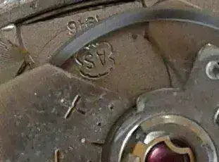

Por cierto, el calibre cierto que es un AS, pero, ¿no será un AS 1916 o un 1816?
Efectivamente, en aquellos años los viajantes de fábricas suizas ofrecían a joyerías y relojerías grabar los relojes con sus propias marcas, "marcas" que en muchos casos ni se registraban. Hoy en las subastas abundan relojes de los 60s y 70s con marcas de las que no hay ni la más mínima referencia: Comète, Elvia, Sulka, Zitura ...
El calibre sí que es (como indica alvaromartinez) un Adolf Schild 1916 (la raya horizontal del 1 que parece un 4 es un rebaje de la base)
http://www.ranfft.de/cgi-bin/bidfun-db.cgi?10&ranfft&0&2uswk&AS_1916
