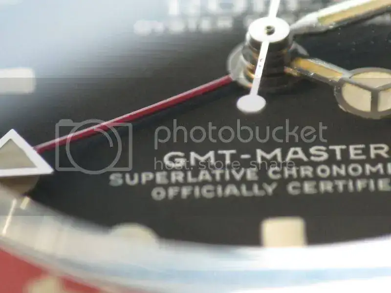

Lamento venir a pinchar el globo, pero el GMT 1675 tenía la aguja GMT DEBAJO de la horaria. La disposición cambió con la introducción del cambio rápido de fecha en el 16750.

Coñe pues si :pardon: eso me pasa por no tener vintages ::bash:: si he mirado y hay muchos de los antiguos con la agujas por debajo y la mayoria son con los indices pintados que esos sobresalen poco y ademas de que cambia el calibre no hay que levantar tanto las agujas como sucederia con los modelos algo mas modernos.

Nunca mejor dicho más vale una buena imagen que mil palabras.
