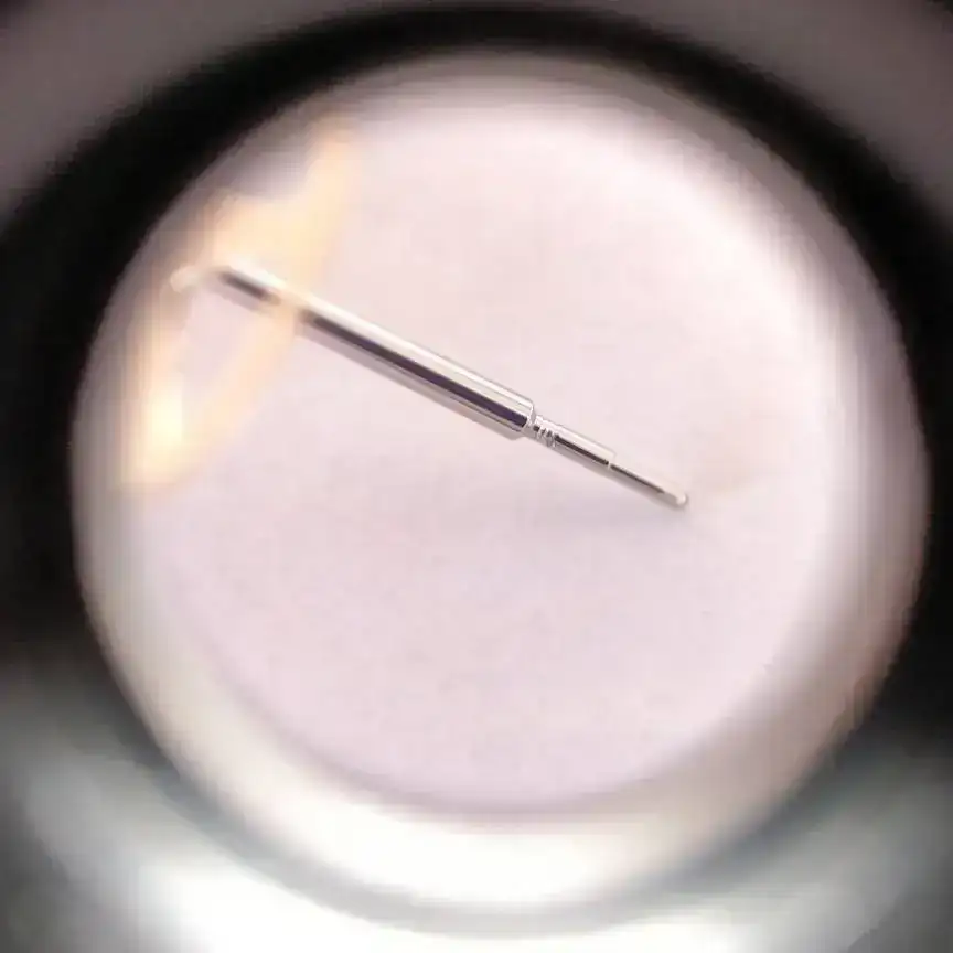

Entonces yo que solo.uso mi sub12 y solo llevo ese todos los dias significa que en breve se me jodera.? O es una lotería?
Según leo (me pierdo un poco con los tecnicismos), suele aparecer entre el mes 9/11 tras uso frecuente. Empieza a notarse con amplitud por debajo de 200 medido en ángulo inclinación de 53 grados, aunque más acusado con menor carga.
Desconozco el porcentaje de casos, aunque bien es cierto que no es fácil detectar hasta que se dan evidentes retrasos en la marcha.
Este es el pivote del segundero que se deteriora y ocasiona el problema:

Yo, de tener alguno de los nuevos, que no es el caso, intentaría ponérmelo todo posible, de modo que si da el "fallo" lo de cuanto antes y poder solucionarlo en el SAT.
En mi opinión, Rolex nunca se pronunciará al respecto, lo irá corrigiendo en el más estricto silencio y dentro de un tiempo se acabará "el problema", si es que lo hay (aunque mosquea que sean tan numerosos ya).

pues nada, a parte de usar mi sub12 lo máximo posible, a mayores dejaré la caja con rotación continua para que en caso de aparecer, sea en el tiempo de garantía. 😅😅, aunque entiendo de que de aparecer mas tarde la marca asumiría la reparación.... no?:hmm:

Entre la burbuja especulativa que tiene que explotar ya y este fallo catastrófico que al parecer ha afectado a unos calibres de los miliones que ya se han vendidos, no puedo más y cambio mi Rolexs por Seikos! Jajaja

No se puede negar que el problema existe y aún no ha sido arreglado, más que con lubricación del eje en revisión, no siendo solución definitiva según comentan, pues vuelve a suceder.
Estoy seguro que Rolex dará una solución para esos casos, pero hoy por hoy ésta no la ha ofrecido.
