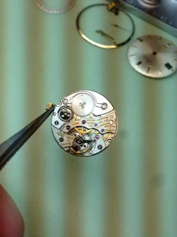

Hola compañeros:
Os presento ahora esta joya de la alta relojería suiza. Se trata de un Audemars Piguet con uno de los calibres mas finos jamás fabricados. ¿Haber si adivináis de que calibre se trata y por supuesto de que grosor estoy hablando?
Si me lo permitís prometo ir enseñando mas joyas de la relojería,
Estas son las fotos:
Un saludo y espero que os guste
Espera que no vale: en la primera foto se puede leer la referencia del calibre debajo del volante. Que jilipollas soy
Ahora pongo la foto del calibre nuevamente. He tapado la referencia del calibre.
2003. Igual al vacheron 1003. El calibre base es un Frederic piguet 21
Coincido con Vodevil , calibre 2003 A.P
Una preciosidad , alta relojeria vintage.
Compañeros lo habéis clavado. Os ha faltado el grosor del calibre para que muchos de nuestros compañeros sepan de que medidas estamos hablando. Yo cuando lo medí con el pie de rey aluciné, porque no me lo creía. Toda una joya de la alta relojería.
Mide 1.64 mm de altura. No se como coño han metido todas esas piezas en poco mas de 1.5 mm.
Yo tengo un vacheron con ese calibre aquí. Y la verdad que es finísimo. Hoy dos vacheron lo sigue usando pero con los puentes de oro....

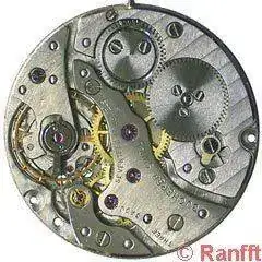

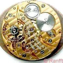

Por otra parte, en la pagina http://www.ranfft.de/cgi-bin/bidfun-db.cgi?10&ranfft&&2uswk&Frederic_Piguet_21 ponen una imagen del FP 21 que (insisto... no tengo conocimientos para encontrar las diferencias sustanciales entre un calibre y otro) me parece que tiene diferencias con la foto puesta por tiosanchez y, luego, la puesta por ti.
attachment.php
Bueno... Hasta aquí llega mi ignorancia y mi curiosidad.
