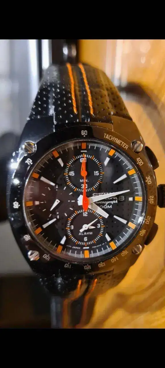

¿De qué reloj hablamos? Si no es mucho preguntar.::Dbt::

Pues depende muchísimo, a mí el cambio de una pila de un cronógrafo tissot más estanqueidad hace un año me costó 60 euros... Así que.... De igual modo el cambio de pila de un seamaster es una pasta....
