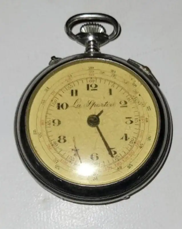

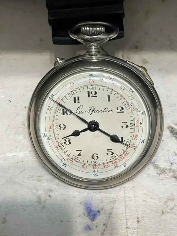

Buenas tardes, compañeros:
Llegamos al fin de la publicación, ya está funcionando y guardado en la vitrina de mis prácticas.
Como es habitual o muestro como llegó:
Dañado, sin agujas y sin funcionar.
Tras mucho trabajo, el hilo os puede dar una idea aproximada, multiplicarla por tres, os muestro el resultado.
Y o dejo el vídeo donde lo podes ver en funcionamiento.
Hoy empezaré a buscar un nuevo proyecto, no se que será, os invito a dar vuestra opinión, y por favor, criticas buenas y malas serán bien encajadas, ya sabes que no vivo ni viviré de esto, es sólo una afición que me permite evadirme de mi trabajo habitual.
Un abrazo y saludos.
Rafa

muy interesante el proyecto, acabo de descubrir un monton de cosas y tecnicas que se pueden hacer con los relojes!.
como has hecho para lavar la esfera?
Hola @Llakerse, no he mojado la esfera, sospecho que se borrarían los números, se ha limpiado raspando con buriles la superficie usando lupa binocular, paciencia y pulso.

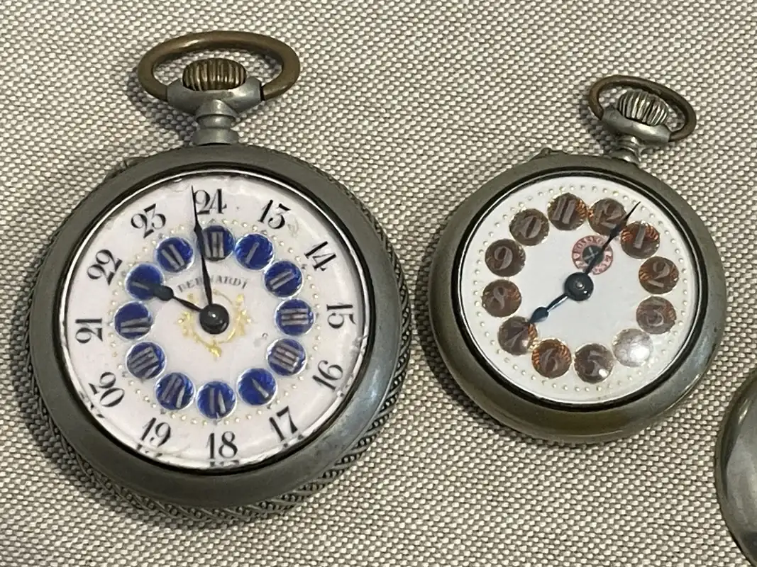

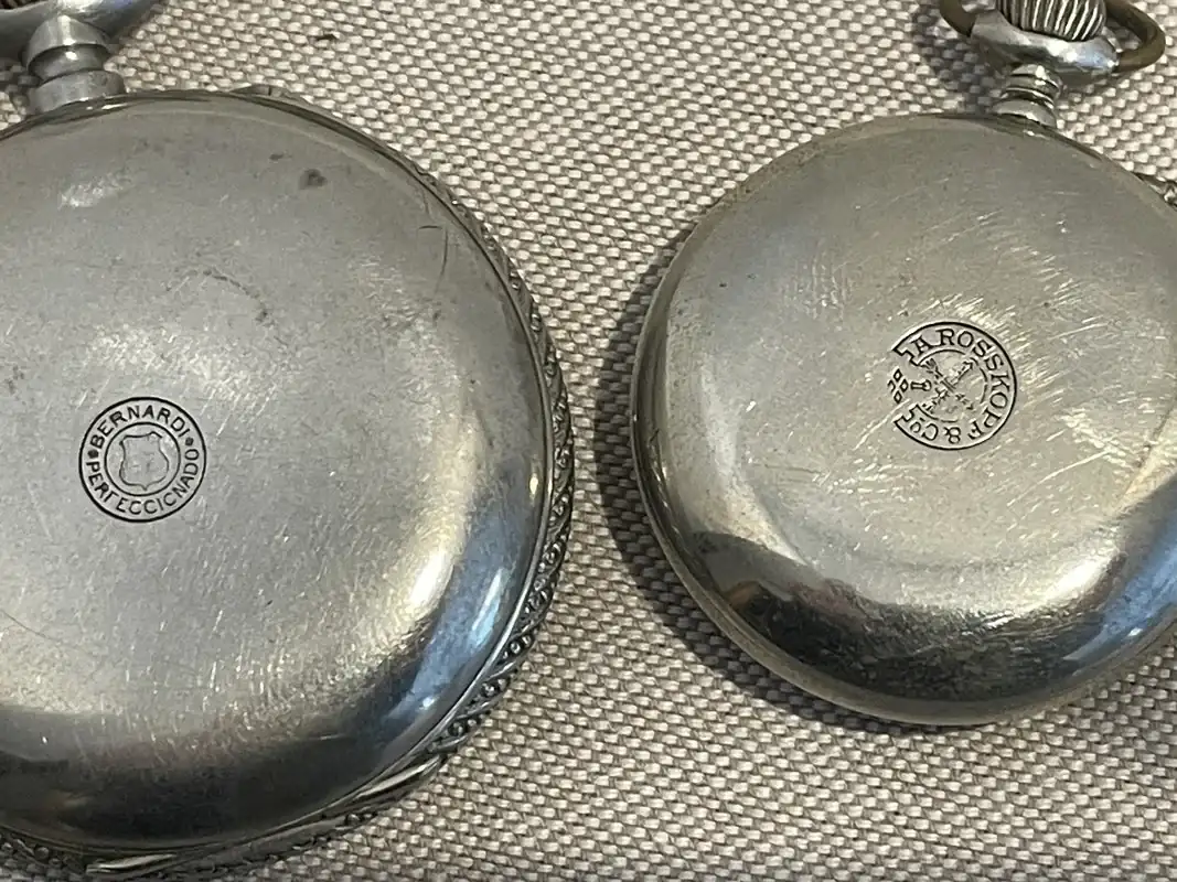

Buenas tardes @Ventura,
hice otro Roscopf 1ª Greg ferroviario, puedes verlo en este enlace
No es un "original", pero los que tengo, funcionan y excepto la caja poco más que hacer, fíjate en el grande, la "B" de Bernardi que usa para los engranajes de cuerda, es precioso.
Reacciones: Ventura
Voy a echarle un vistazo al hilo, tienes bastante experiencia con los Roskopf por lo que veo.
Muy chulo el detalle de la B, es la primera vez que lo veo.
Reacciones: Rgandia18927
