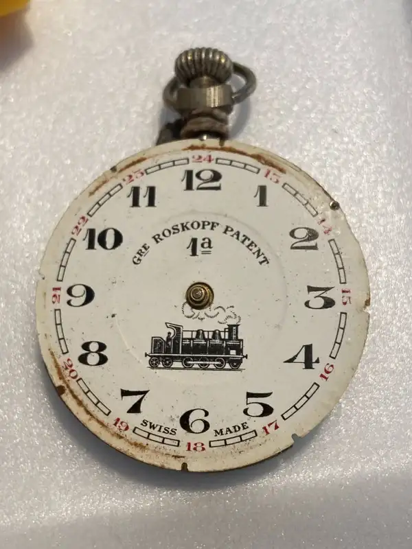

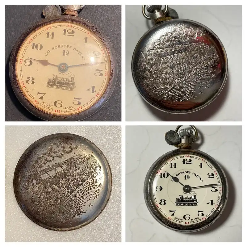

Empezaré con un Gre. Roskopf Patent 1ª que compré bastante deteriorado.
Como se ve tenía mucho oxido, el plexi amarillo, ect.

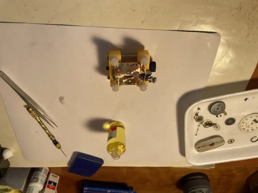

Empecé con el desmontaje, durante me gusta ver el movimiento y la función de cada rueda, resorte o elemento móvil.

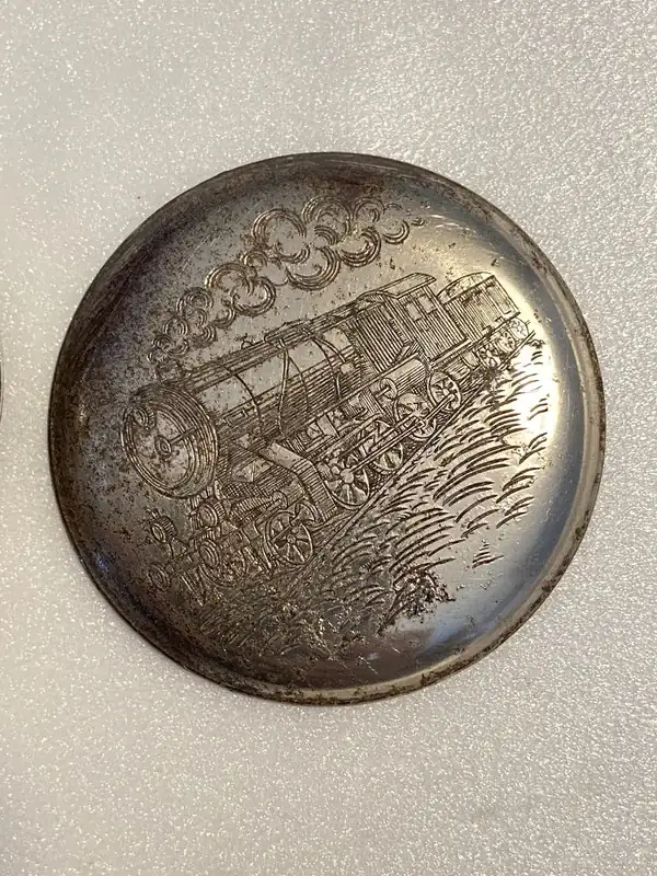

Tras la concienzuda limpieza con ultrasonidos, la caja sufría una limpieza electro química para sacar el oxido alojado en el grabado posterior.
Aquí el antes.

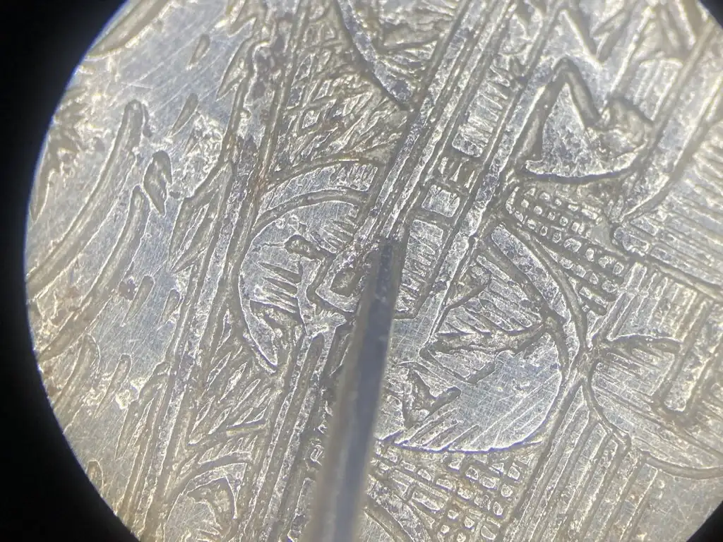

Y aquí el trabajo posterior de repaso de grabado bajo microscopio, el decapado electroquímico es muy efectivo, pero deja los huecos donde había alojado el oxido, todo esto se retocó para dejarlo lo mejor posible.

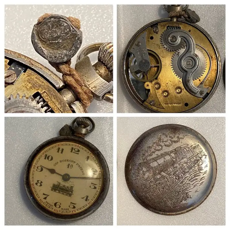

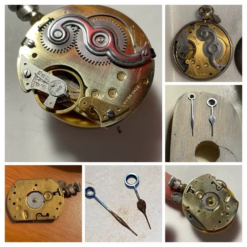

El siguiente paso fue pulir puentes y manecillas
Montaje y aceitado

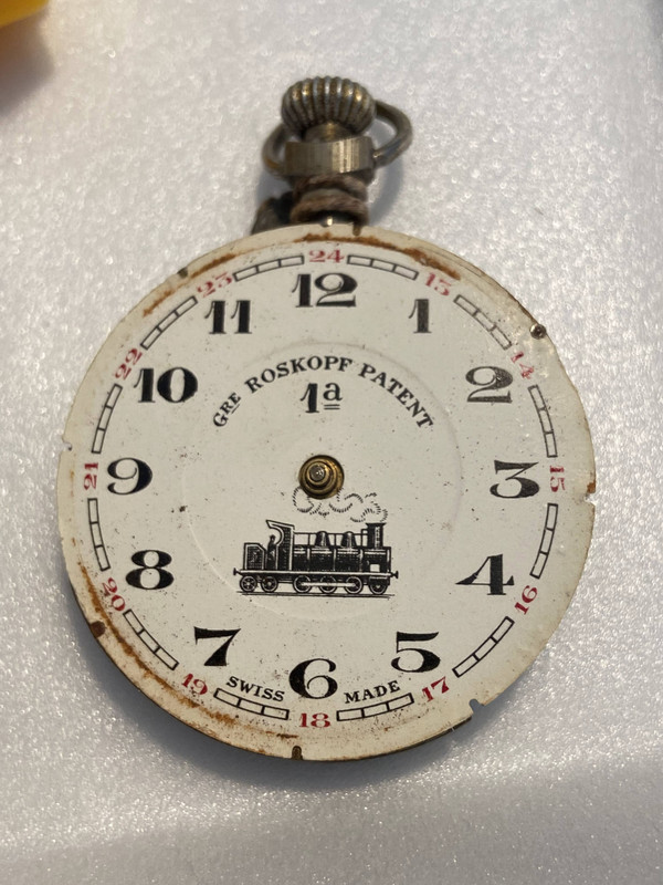

La esfera se limpió y rascó los restos de oxido, no se manipuló mucho ya que me pareció de papel.
Y finalmente quedó así.
Se que es muy mejorable, pero por eso siempre me leeréis hablar de "las practicas que estoy realizando" poco a poco voy aprendiendo y en algún momento veréis que retomo un trabajo para mejorarlo ya que habré mejorado mi técnica y mejoraré los resultados.
Aquí el antes.
Montaje y aceitado
