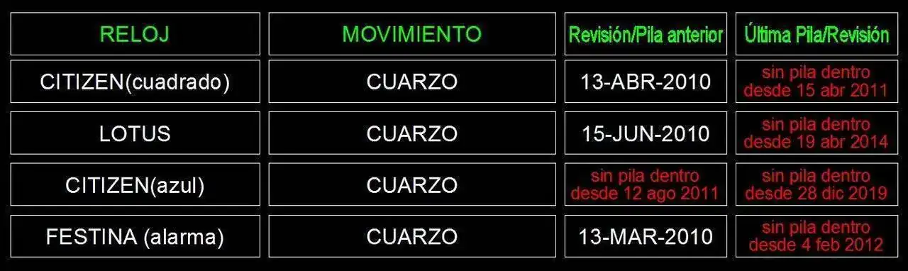

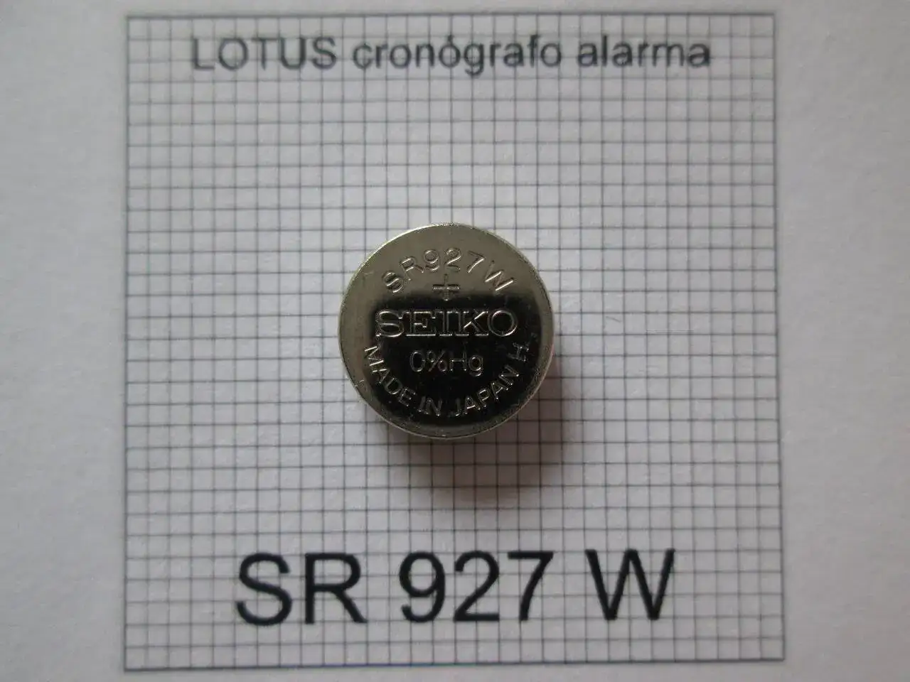

En mi caso yo a muchos les quito la pila, especialmente a aquellos que no está previsto que entren en la rotación a corto plazo. En aquellos que no lo indican hay que dejarles una etiquetita con el modelo de la pila.
Además puedes hacerte un Excel con cada reloj y la pila que usa, de ese modo cuando compres un pack (sale mucho más barato) puedes activar un grupo de ellos.

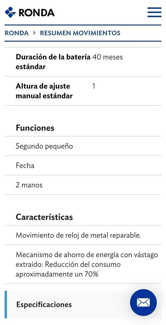

Si no recuerdo mal Ronda habla de un 70% de ahorro de batería al extraer la corona en sus calibres. O en algunos de ellos, al menos.
Recordaba bien.

Las quito, y anoto reloj y pila correspondiente.

Yo los dejo con pila y cuando se agota la cambio, tenía listas con cada pila/modelo y con lo despistado que soy siempre las pierdo y sino tengo la pila puesta a ver quién se acuerda después de la referencia que le toca😅
