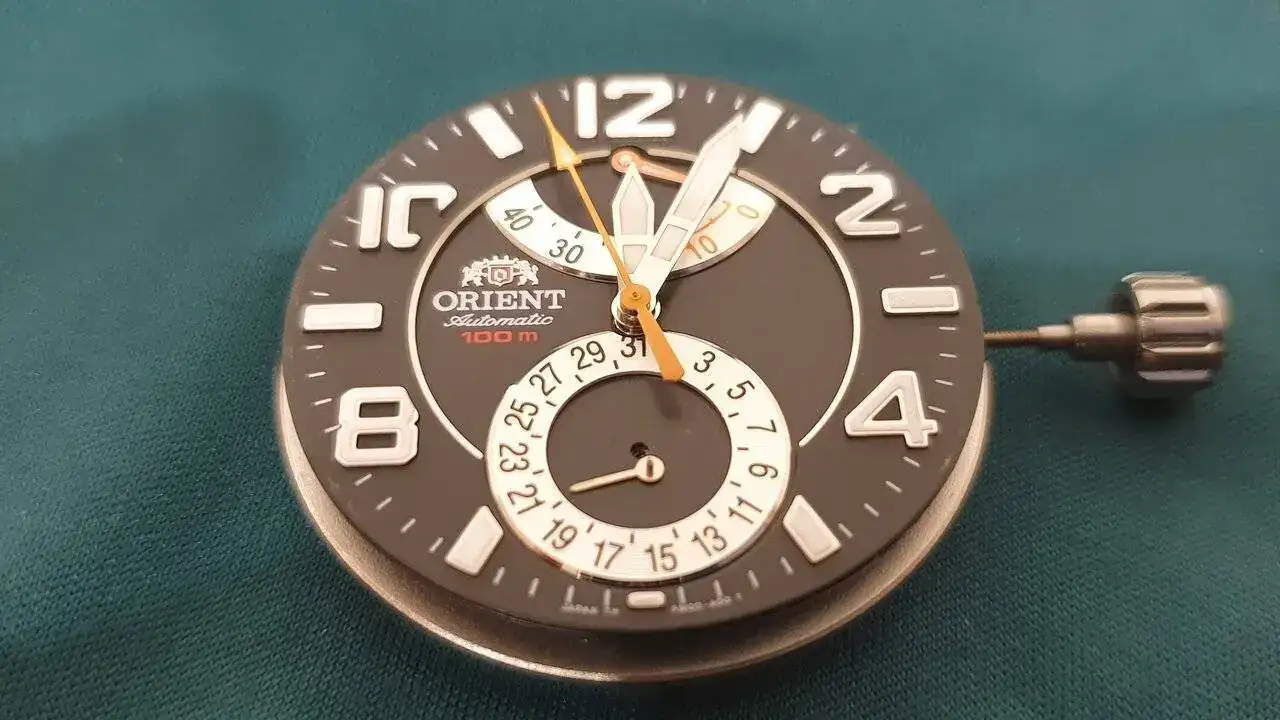

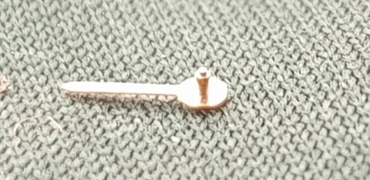

Buenos días. Pues resulta que mi Orient acabó llegando al suelo antes que mi mano pudiera salvarlo. Como resultado, la manecilla fechadora, que es minúscula por cierto, se salió.
Lo he desmontado y he colocado la manecilla en su sitio, presionando un poco para dejarla fijada, pensé que sería como las horarias, pero no hay forma, no queda encajada.
No se si hay una forma especifica de colocarla o una posición.
Agradecería infinito cualquier ayuda.
Saludos!

Hola. No tiene ningun misterio. La encajas en su eje y ya esta. Otra cosa es que este rota, que en la imagen no se ve bien y permanezca en el interior del cañon de la a guja.
Es cierto que encuentro el eje muy corto, pero es difícil hacerle una foto mejor con el móvil. Al colocar la manecilla en su lugar y girar la corona para mover la fecha, la manecilla da saltos y termina saliendose.
En caso de haberse roto el eje, sacar el resto del mismo es complicado?
Hazlo por el lado contrario al que entra. Con un afeitador fino que tengas roto.

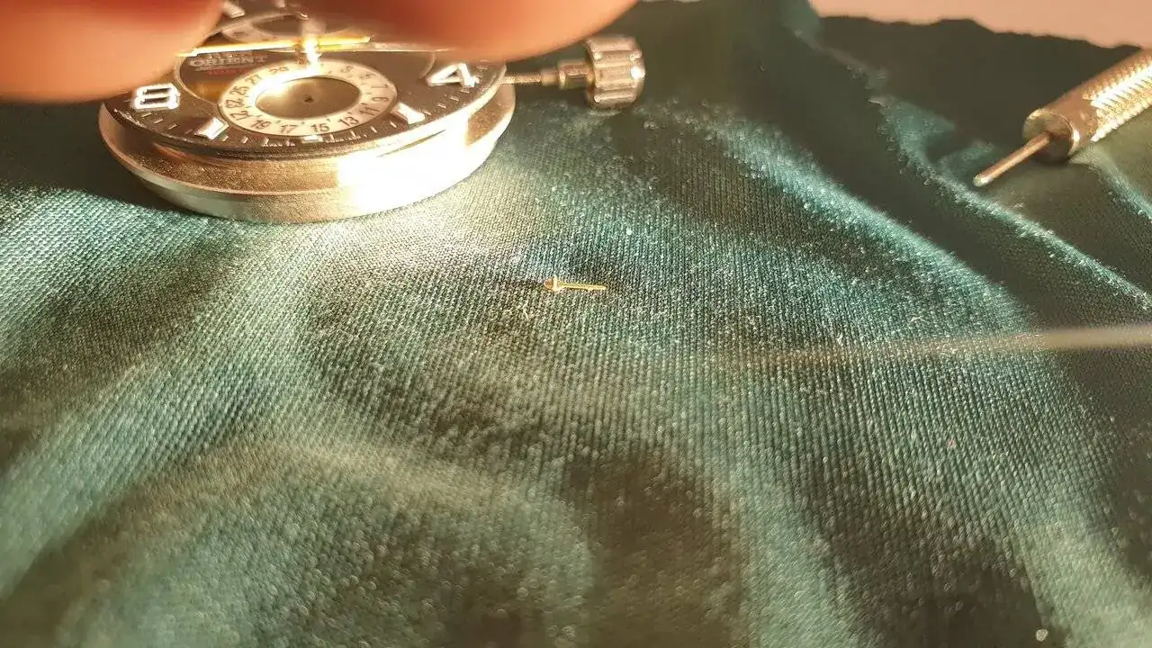

Gracias. La cuestión es que lo noto suelto, pero no se como podría apretarlo. El resto de agujas están en su sitio.

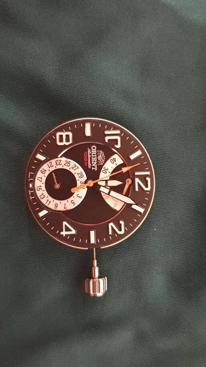

Es lo mejor que puedo sacar la aguja, no se si puede ser que el eje se haya roto del golpe y haya quedado partido en su alojamiento.
    52 KB · Visitas: 84
Lo más seguro no es que haya roto tan solo la espiga, la cual se aprecia en la aguja indicadora, sino que también se hayan roto las patas de esfera.
Parece que tiene mala pinta. He vuelto a montar el reloj y lo llevaré a un profesional, a ver si vale la pena el remiendo. Gracias por la ayuda a todos.
