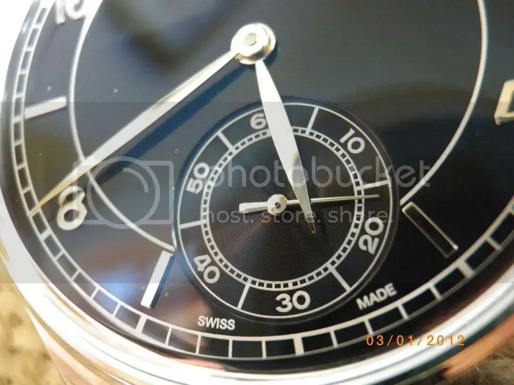

Hacer un buen reloj mecánico con 18000 vph es sustancialmente más difícil que hacer uno de 21600 ó 28000.
Por eso, un buen mecanismo a 18000 kph es una maravilla y, en mi opinión, más disfrutable que uno de alta frecuencia.
Eso sí, no hay muchos.
Por ejemplo, ver latir "esto" es una gozada...
