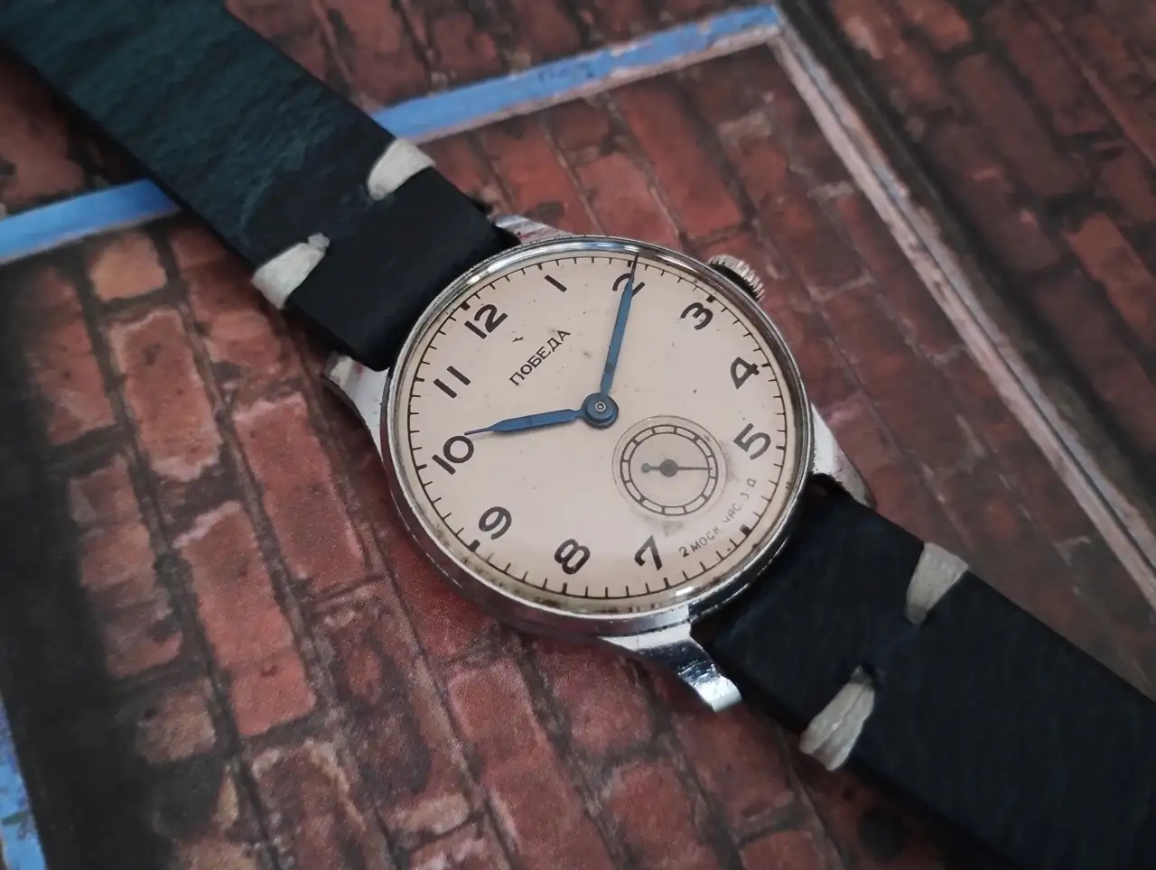

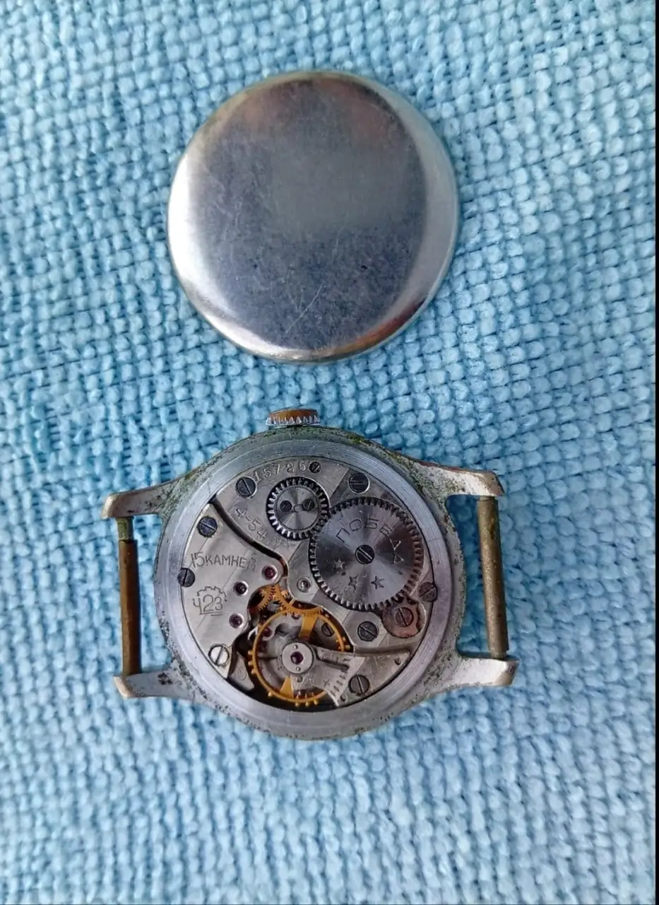

Acabo de encontrar este reloj en un mercadillo.
Había leído algo sobre él y me llamó mucho la atención ,sobre todo el tema de la perrita que lo llevó.
El caso es que por 10€ se ha venido para casa. El reloj no va y a primera vista tiene el muelle mal o muy mal.
Acudo a los expertos en rusos y mecanicos en general para saber por donde debo empezar y como valorais la compra. Yo creo que por ése dinero no puedo dejarlo ahí afuera.Me vale con que el reloj funcione medianamente bien. Os dejo fotos y os agradezco cualquier ayuda. Vamos a ponerlo en marcha!

Lo importante del tema es que esté bien el órgano regulador, volante, espiral etc...
El muelle real se puede cambiar, pero meterse a reparar volante es gastar dinero extra.

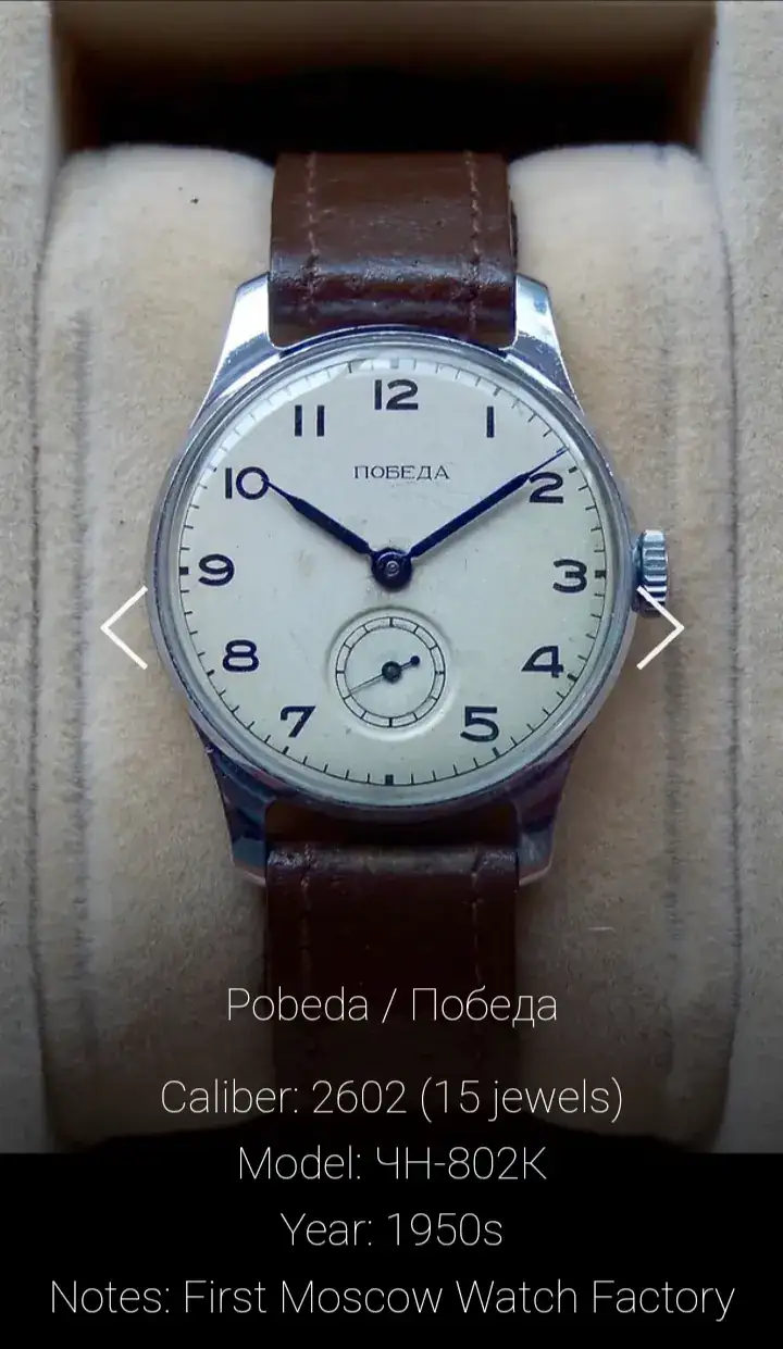

No es un 34k, es un 802k, pero sigue siendo uno de los modelos clásicos de Pobeda.
En la web de MrOatman puedes ver prácticamente todos los modelos de Pobeda, aquí una foto del tuyo, de la primera fábrica (el tuyo es de la segunda, pero es lo mismo):

Respecto a la reparación primero debemos saber exactamente qué le pasa, si es la espiral puedes, o bien repararla, o bien conseguir una de un donante. El muelle real se puede comprar uno nuevo. No obstante lo primero es desmontar, limpiar y ver qué está bien y qué está roto.

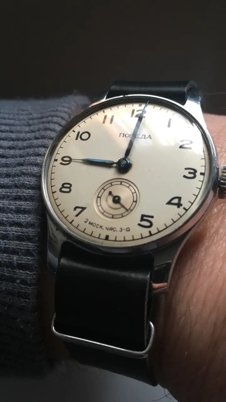

Éste es mi 802:

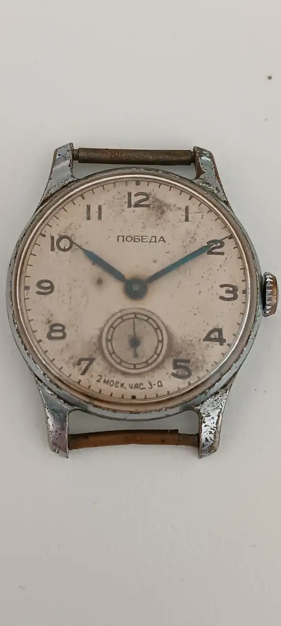

Buenas noches, compañero. Ya te han comentado lo que tienes y además todo coincide muy bien (sellos, fecha, volante). Parece un Pobeda original y por 10 € es un chollete. Como negativo, las manchas en la esfera y como positivo esas agujas azules que parecen estar muy bien. Un servicio, limpieza y pulido/cambio de plexi y te quedará precioso. La 2a Fábrica es mi favorita para estos Pobeda. Este es uno de los míos:
