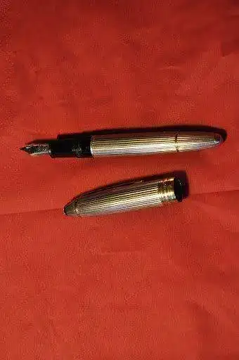

creo recordar que por los años noventa y muchos MB saco un modelo igual a la 146 pero sin embolo, llamada Challenger
cuyo destino eran fundamentalmente los traslados aereos
Esta que comentas Txema2, es la MB 147. Un fuerte abrazo, amigo .

No tengo ninguna foto donde se ve el sistema de carga (lleva dos cartuchos) pero creo que se trata de esta.

La que yo tengo ( se llama Traveller ), es toda negra, y en la parte de atras se desenrosca y sale un adaptador para llevar un cartucho cargado y otro de recambio ( imprescindibles para que funciene , tener los dos colocados ).
Esa que tu pones en la foto, debe ser la 146 normal.

Hago vuelos trasatlánticos a menudo y siempre llevo plumas. En mi experiencia, si son de pistón, es mejor que vayan totalmente cargadas, porque la presión afecta al aire, no al líquido: si hay una burbuja de aire en el depósito, esta se expande y empuja la tinta a través del plumín. Yo llevo a menudo mi MB 149 y mi Souverän M800, en la bolsa de viaje, no en la camisa; si son de cartucho, pues lo obvio sería llevarlas sin cargar; la MB 147 tiene, en efecto, un sistema "anti-leaking", el problema es que los seis cartuchos de la funda ponen nerviosísimos a los guardias de seguridad de los aeropuertos, a pesar de ser perfectamente legales...y la pluma misma, por su forma puntiaguda, a las azafatas (bueno, en el caso de las líneas americanas me parece normal, están muy presionados por la seguridad). Lo que sí es un suicidio son las plumas de convertidor, porque su "estanqueidad" (no sé si esta palabra existe) no es como las de pistón; esas no las recomendo: para el avión, o pistón o cartucho.

Montblanc diseñó la 147 Traveller para viajar en avión sin riesgo de descargas por diferencias de presión, pero como han dicho compañeros, cualquier modelo por carga a cartuchos, llevados sin insertar , cumple perfectamente la función.
Es un poco mayor que la 146 y el sistema de carga y almacenaje de los cartuchos es el de la fotografía que adjunto.
