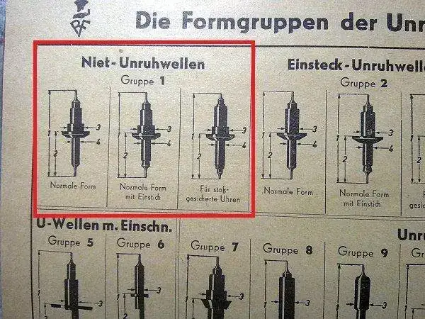

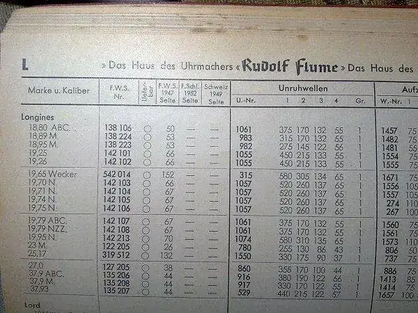

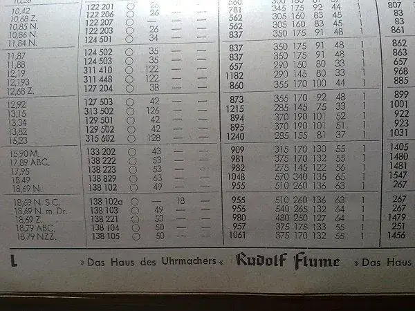

de un catálogo alemán. como se puede ver en del segundo compás está a sólo 5 centavos de diferencia
un saludo enrico
