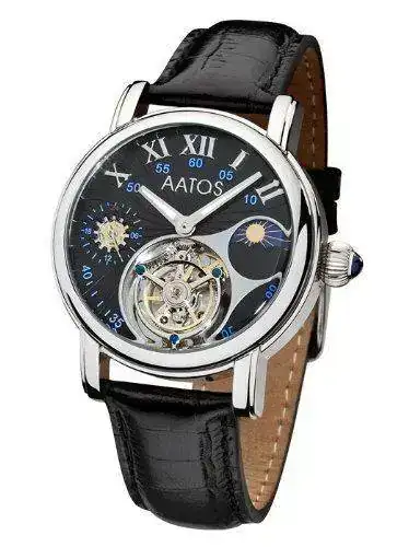

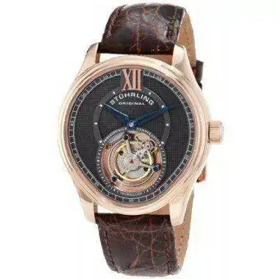

Hola, estoy pensando en comprar mi primer Tourbillon, mi presupuesto no es muy bollante, aprox 1000 €, asi que cuanto mas barato mejor :ok::.
El caso es que he visto estos en Amazon que me han gustado bastante y queria saber si es un tourbillon de verdad o un carrusel, aun no tengo muy clara la diferencia.
Amazon Stuhrling
stuhrling-original-mens-361334k54-tourbillon-everest-limited-edition-mechanical-brown-watch.webp
Amazon Aatos
¿Creeis que merecen la pena?
Gracias por vuestras opiniones!
Dudo mucho que por 1000 euros se pueda adquirir un verdadero Tourbillon, son simplemente mecanismos a la vista.
Pensé que un tourbillon era cosa de bastantes miles de euros...
sintiendolo mucho compañero, por ese presupuesto no lo encontraras, saludos
Entonces esto que son ¿carruseles? habia leido que en los carruseles giraba todo el volante y en los tourbillones el centro era estatico, como en el Stuhrling es asi pense que si que podia ser un turbillion (iluso de mi)
Aqui el video
A ver...
Por mil euros puedes encontrar todos los tourbillones chinos que quieras. Eso sí, su fiabilidad y calidad será una incógninta y no te extrañe que se te estropeen al poco de uso y no encuentres relojero que le quiera meter mano.
Los de las fotos aparentemente parecen tourbillones ya que no tienen la típica estructura de carrusel en que escape y rueda de áncora giran sobre distintos ejes sino que lo hacen de forma concéntrica.
No obstante esto que digo arriba no da seguridad completa de que sea un tourbillon, ya que lo que define al tourbillon y lo diferencia del carrusel no es la disposición de escape y rueda de áncora, sino el origen de la fuerza que lo hace girar, que en el tourbillon proviene de la propia oscilación del escape (y es una caracterítica sin la cual el escape no funciona) mientras que en el carrusel viene del muelle real ( y es prescindible, ya que el reloj no la requiere para funcionar). Esto no podrás saberlo salvo que tengas conocimientos relojeros o las especificaciones de los vendedores sean fidedignas (lo que en ese rango de precios y origen de producto no suele ser habitual)

Estoy de acuerdo con lo que dices y añadiría que el tourbillon se caracteriza por tardar exactamente un minuto en girar sobre sí mismo, por ese motivo le suelen acoplar un pequeño apéndice que hace las veces de segundero. Un carrusel rota cada 52 y 1/2 minutos.
