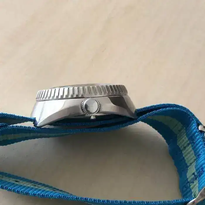

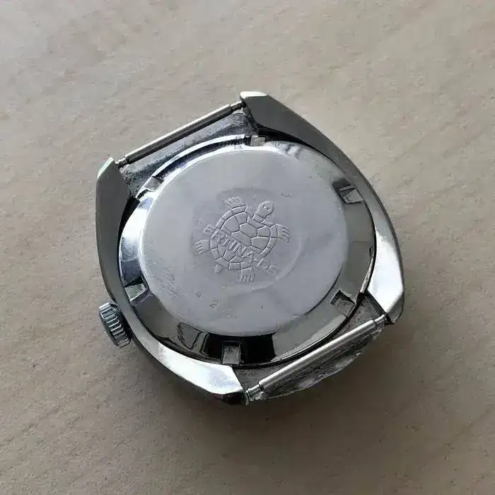

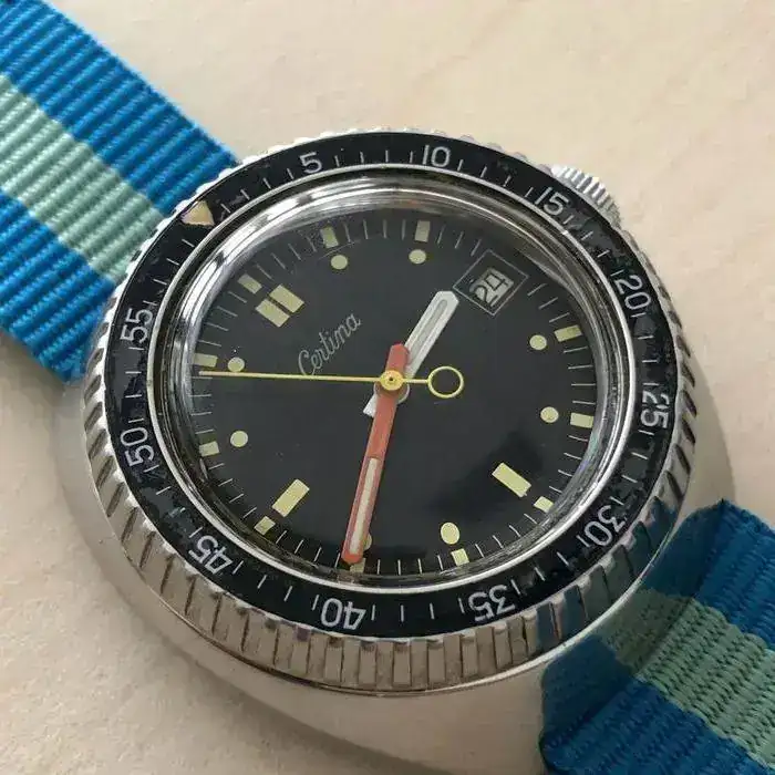

Vuelta la burra al trigo. Requiero de vuestra sapiencia para arrojar luz al siguiente misterio.
Esta mañana un amigo "rastrero" me enseñaba lo que según él es un modelo raro de Certina DS; un DS quartz de submarinismo, cuya referencia parece ser, por la casi borrada numeración de la caja 750 1402 41. Él está convencido de su autenticidad ... yo no tanto. La referencia del modelo me lleva a otra configuración que nada tiene que ver con lo que me mostraba, la caja sí parece la del modelo, pero no la esfera, ni el cristal (de plexi) , ni la corona, agujas ... pero en fin, doctores tiene la iglesia.
El caso es que me propone un cambio por algo que le guste y antes de meter la pata u ofender a quien es buen amigo, quiero pediros opinión.

Fotos del calibre?
El hombre, el mito, la leyenda...[emoji557]
No amigo, no tengo fotos del calibre ... ::blush::
Gracias por tu interés
Es que eso ayudaría mucho. Para saber si Certina montó o no ese calibre.
Con los vintage, es una de las formas de saber si es un fake, un franken u original.
Tiene pinta de que la esfera, segundera y corona no son originales, todo lo demás parece correcto, ahora mismo tienes en la bahía varias esferas que te podrían ir bien, busca "[FONT=&quot]DS-3 PH200M"[/FONT], aunque no son baratas, la corona ya es más complicado encontrar una original.
