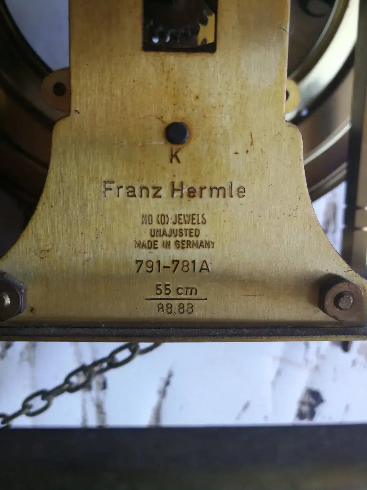

Hola de nuevo, ha caído en mis manos un Franz Hermle 791 781A como el de la imagen, (luego os mando unas foticos del mío).
Ahora agradecería información sobre el peso del contrapeso que no tengo y he de fabricarme (en la web que nos recomienda Torresmayor, que es un gran hallazgo). También viene sin péndulo que por lo que veo debe medir unos 40 cm.
Alguien que tenga uno de ese modelo me puede informar? Gracias de antemano.

A ver si me explico mejor, desearía saber cuanto pesa el peso que arrastra la cadena de un Franz Hermle para mover las agujas, es eso gordo que hay a la derecha de la foto, si alguien lo sabe y tiene a bien guiarme.

para saber la pesa que necesita tu reloj coges por ejemplo una botella y le vas agregando agua hasta que funcione correctamente, despues le das un poco mas para el margen y buscas la pesa definitiva..saludos
Esa pesa de hierro es de 1 kilo y medio, esta entre 1500 gramos y 1600 yo creo que se te entiende bien la pregunta pero como son muy entendidos lo del contrapeso no les suena,, luego pides que te informen sobre maquinaria y todos callan,, como dicen por aquí,, gañan, gañan...

El peso de la pesa es de 2,00 Kg.
La medida del péndulo

(hay 2) viene por la parte de atrás de la platina.
Ya estoy con el péndulo...
En la pletina pone que 55 pero con 45 la frecuencia anda por lo 88 que indica la información. Debe ser que la medida incluye el tenedor.
