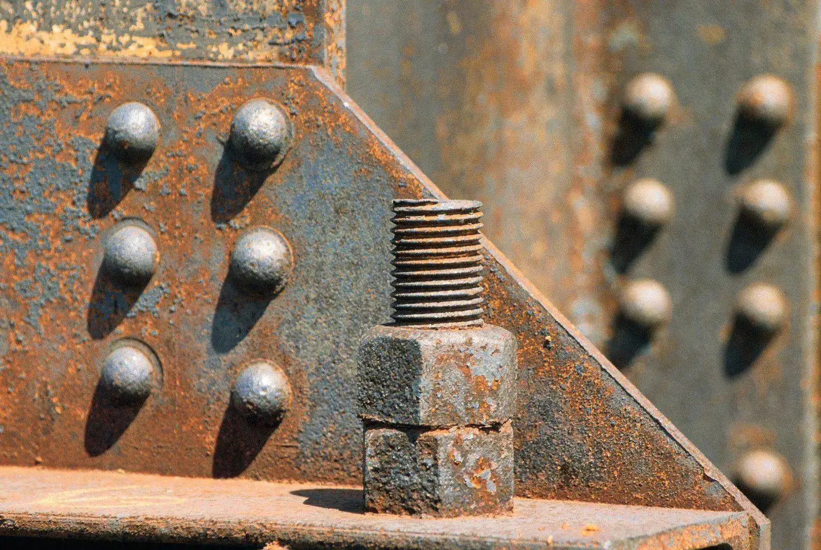

El acero no cambia de color... Ninguno.
Hombre... Sin pasarse... El acero también se oxida...
