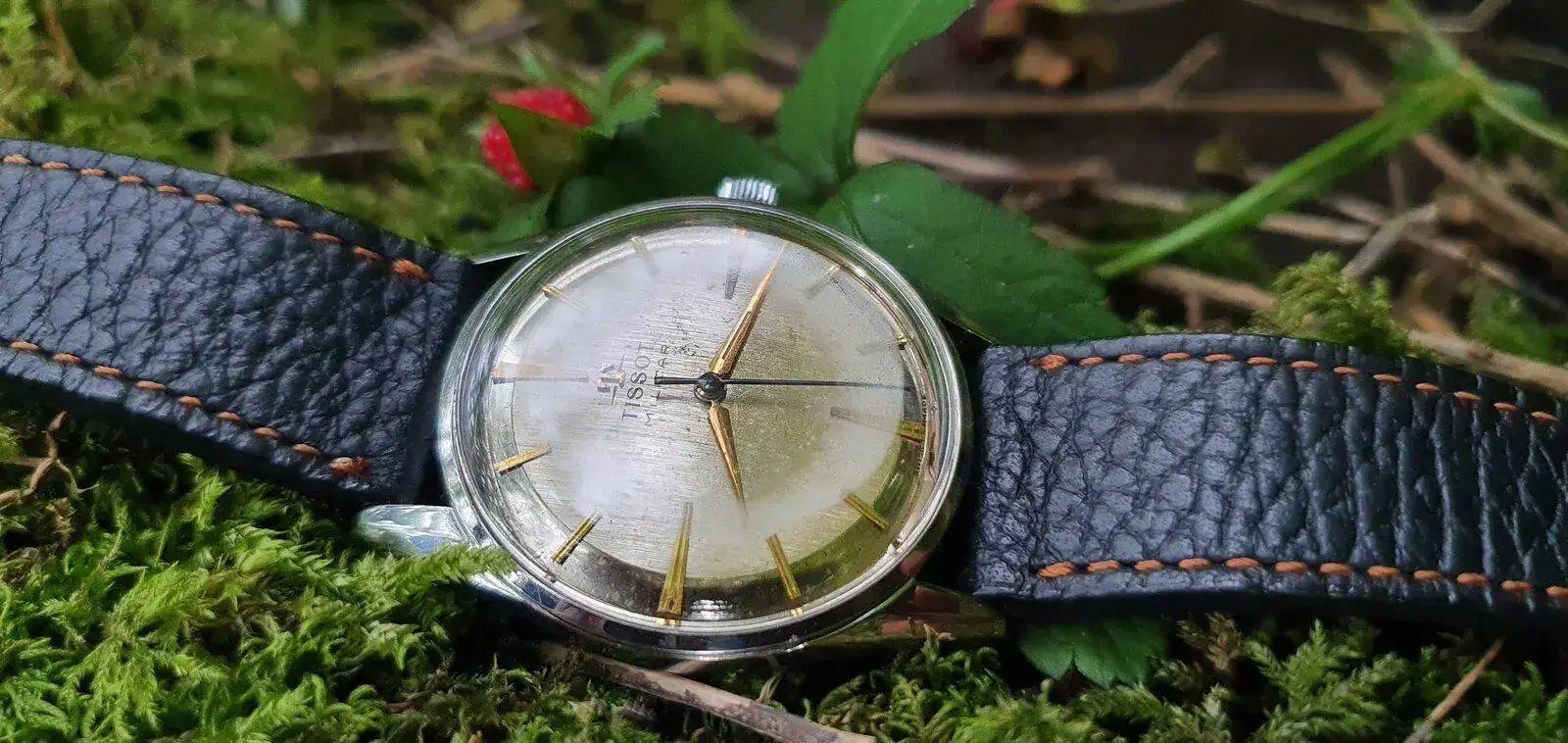

Buenas amig@s de este nuestro rincón favorito! Ahora que tengo un momento, os comento lo que me pasó hace dos días mientras estaba de paseo por los paisajes que ofrece San Sebastián.
Llevaba en la muñeca este Tissot Militar, había mucha humedad en el ambiente y yo iba sudando un poquito. Pues en un momento de la tarde, me di cuenta que el cristal estaba empañado por dentro.
Rápidamente, volví a casa, cuestión de 30min y abrí la tapa trasera poniendo el reloj entre papeles de cocina con cuidado de que no se metiera nada dentro del movimiento del reloj.
Mi duda ahora es, debería llevarlo a un experto? Ha podido quedar humedad dentro? Después de dos días parece que todo marcha igual de bien que antes del incidente. Es posible que se esté formando óxido? De paso, pueden decirme el valor aproximado de mercado? (Guiño guiño) ;-)

Con esa cantidad de humedad...el daño que ha podido sufrir el reloj es mínimo. Yo no me preocuparía.
El problema es cuando queda humedad dentro del reloj, pero como lo has ventilado....pues ya está.
No es lo mejor para el reloj y no le daría importancia a no ser que lo repitas un montón de veces....
Estos relojes no son para el verano...

Yo no haría nada. La condensación se produce en el cristal por qué es donde está el salto termico.
El arroz está bien para los móviles, pero para los relojes no. Tiene un micro polvo que hace que sea peor el remedio.
Si es un tema ocasional...airearlo e intentar que no se repita....
Reacciones: Silmegil, Bito, Jorge Aldao y 5 más
Yo estoy de acuerdo con gotzon, y me olvidaría del asunto. Al reloj no le ha entrado ni agua ni sudor, le ha entrado aire con una humedad relativa muy alta, seguramente a través de la corona, y toda esa humedad se ha condensado en el interior del cristal (supongo que será cristal y no plexi), al tener éste un calor específico mayor, y es donde, como dice gotzon, está el salto térmico. Y toda esa humedad no representará ni una centésima parte de una gota de agua, y si en media hora le quitaste la tapa y el bisel, eso está ya, como decía mi abuela, más seco que el ojo de la Inés.
Tú fíjate como están la mayoría de las esferas de nuestros relojes, todas con picotazos de los efectos de la humedad, humedad que han sufrido a lo largo de decenas de años, y sin embargo las máquinas están impolutas.
Yo tampoco sometería a la máquinaria de un reloj a dilataciones y contracciones aplicando calor con un secador.
Así que Yako, ni te procupes ni te rayes.
