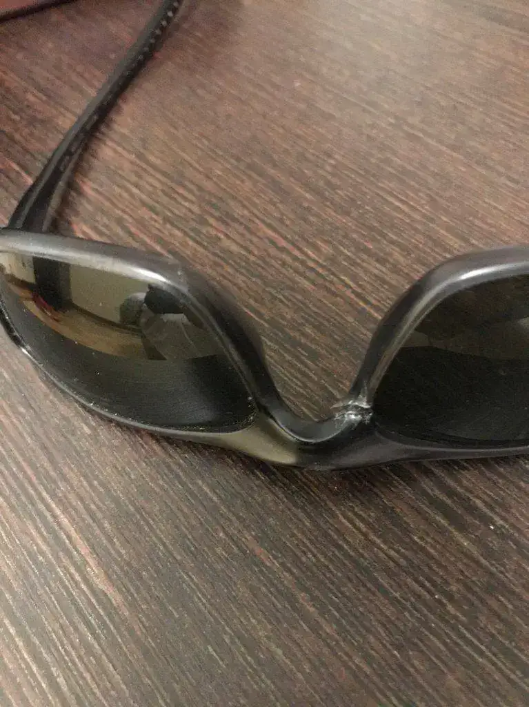

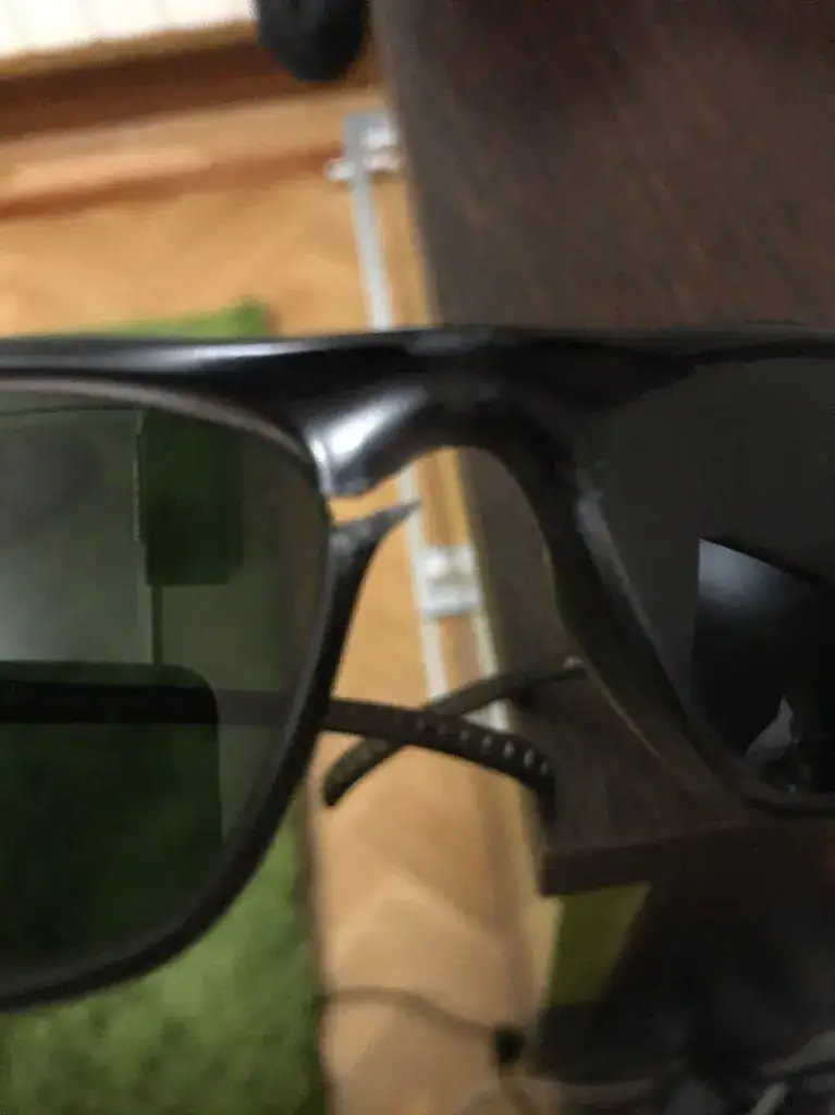

El tema es que tengo unas gafas de propionato de celulosa que están partidas por la montura. Son las únicas que tengo con la patilla recta, y para la moto me viene muy cómodas.
No sé si se podrá soltar, fundir, o pegar. No necesito que queden espacialmente estéticas, son para usar con casco.
Os paso unas fotos por si me podéis ayudar.

A la espera de que otros más entendidos puedan responder, hay un pegamento de Ceys especial para plásticos rígidos, también conocido como soldadura plástica, que me ha dado buenos resultados con cosas similares (quedan excluidos el PE, PP y PTFE, o lo que es lo mimso, polietileno, polipropileno y teflón, para los que hay una versión Ceys Plásticos difíciles).
La otra opción, se basa en el bicomponente tipo Araldit (no lo recomiendo para un lugar tan cercano a la piel) o en el cianocrilato tipo Superglue, muy habituales ambos.
Siempre he utilizado para soldar distintos plásticos, en la realización de maquetas, gotitas de cloroformo.
No se si en especial para este material servirá, pero tampoco tienes nada que perder. En ese caso, una gota bien extendida, te llegará. Es inmediato. En donde comprar???. Cualquier farmacia.

@croma Pegamento tipo super glue ya intenté, pero no resiste. Tengo que preguntarles si el de plásticos duros sirve para esto.
@Dagofa Pregunté en la farmacia de mi barrio si tenían cloroformo, y me dijeron que sólo con receta. No sé si tú lo haces con alguna receta de las que hay por internet.
@hachikomustang Lo de la acetona, lo malo es que está en una zona que no se me ocurre como hacerlo sin tener que meter las gafas enteras.

Las roturas en las gafas de acetato se sueldan reblandeciendo el material con acetona. Se juntan las dos partes rotas, se deja secar, se lija y se pule.
En las de propionato es más difícil reblandecer el material y la unión no queda fuerte. Por el precio de estos materiales es más fácil tirarlas y comprar unas nuevas.
Si es dificil sumergir en acetona la zona de la rotura se moja con paciencia con un gotero o similar.

Cuando recuperé la moto, sí que me urgía una solución, así que compré un frasco de acetona pura del Mercadona y un cuentagotas de cristal en la farmacia. El cloroformo, como dije, me dijeron que no me lo vendían, sólo pregunté en mi farmacia habitual, pero tan negro me lo pintaron, que excusé preguntar en otro sitio.
Y me puse a darle gota a gota, para ver si se fundía, aunque fuera un poquito. Y nada. Estuve varios minutos con la gotica malaya, pero aquello no hacía ni el amago.
Así que, un poco desesperado, cogí el fundidor de estaño, y con cierto cuidado, conseguí que las gafas quedaran soldadas. Llevo usándolas casi a diario un par de semanas. Eso sí, si quiero gafas para cuando me bajo, llevo otras, porque esas cumplen su función, pero se nota demasiado el apaño. No pongo fotos porque no las tengo a mano (y para que no veáis lo zarpas que soy [emoji16]).
