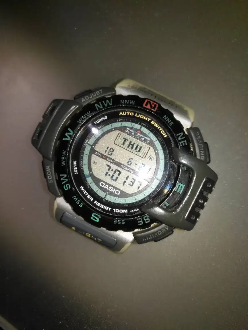

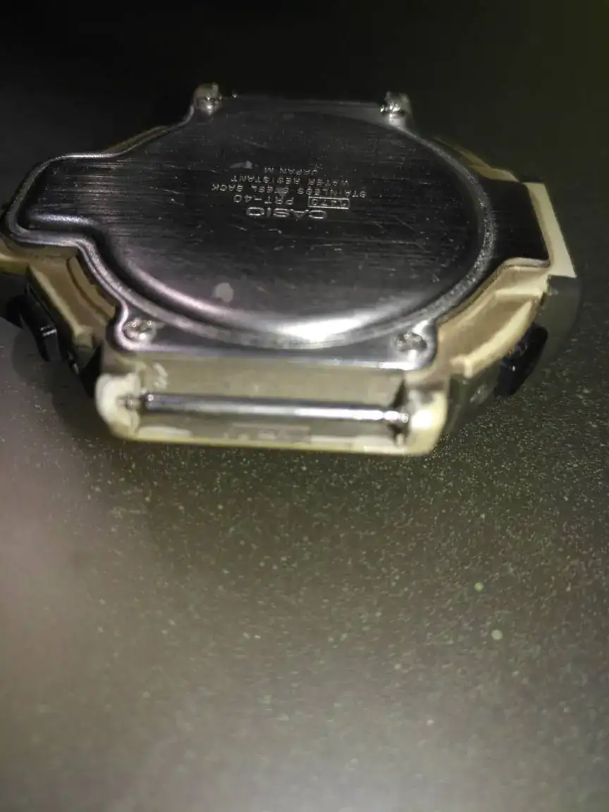

Ayer desmontando la correa,se rompio parte de la patilla,drama.
Mirando por ahi he visto que se rehacen con adhesivos bicomponente y demás.
Yo solo necesito rellenar un poco porque engancha el pasador.
Alguna solución?
Restaurar un clasico me quita el sueño.

He comprado loctite y una barra de esas para rellenar de ceys.
La idea es hacer un poco de base con la barra y pegarla con el loctite y carbonato sodico.
Luego lo lijare.
Luego lo lijare.

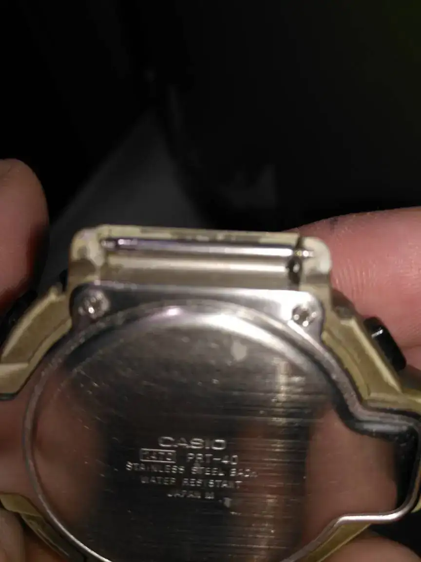

Foto por favor ... :D
Correa provisional hasta que llegue la nato camuflaje que compré.
La patilla arreglada con la barra ceys,loctite y carbonato de sodio oara fortalecer la unión.
Ha quedado fuerte,falta lijarlo un poco.
