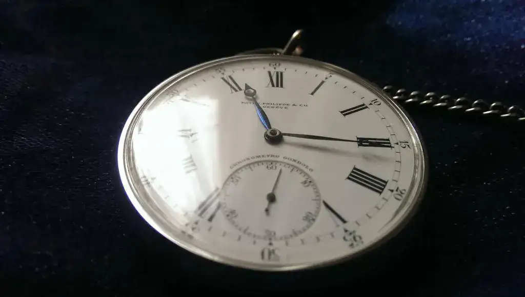

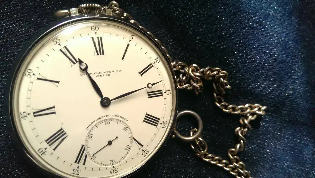

Presento un reloj, que perteneció a mi abuelo, despues a mi padre y mio en la actualidad.
Al cual mi padre le tenia mucho aprecio y lo llevaba puesto bastantes dias....aun siendo de bolsillo y de dimensiones considerables.
Yo me lo pongo, en contadas ocasiones (bodas y demas actos familiares, alguna cena especial....)
Agujas gris azulado
Confio que os guste y me podais decir algo de él (maquinaria, etc)
Gracias por leerme
Hola,para poder darte información debes mostrar algo más que la esfera , al ser posible el movimiento.
Buena herencia familiar.
En el segundero pone gondolo, no sé si puede dar alguna pista.
La caja no es la suya.

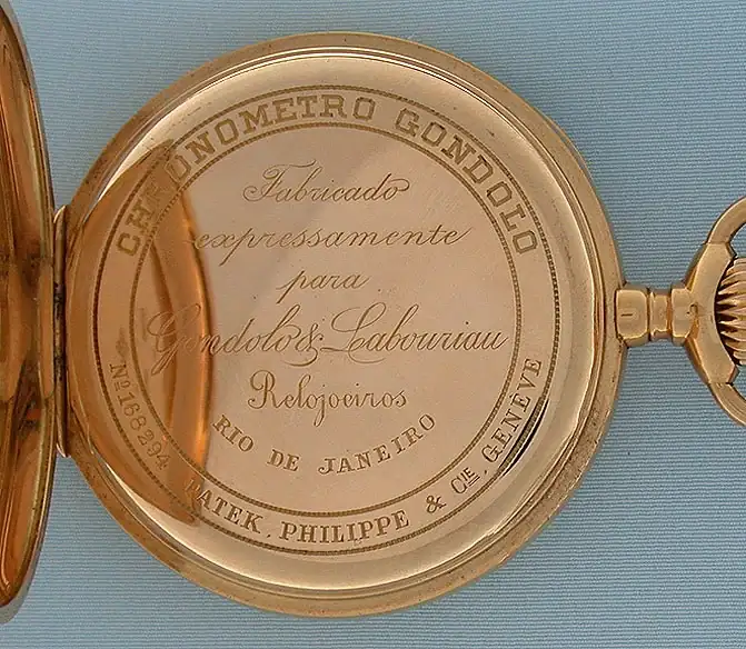

Lo de " Gondolo " en la esfera nos dice que : El reloj fue comercializado por " Gondolo & Laboriau " que era un distribuidor de joyeria brasileño muy prestigioso a principios del siglo XX.
Con lo cual tu reloj tiene un origen sudamericano , algo ya sabemos : ubicación y época aprox. 1902/1925.
Patek , Gondolo & Labouriau :
Buen día tempus; esto le da un valor agregado. Saludos. Luis desde Argentina
Como dice Don Luis , es un plus , al igual que : Cuervo y Sobrinos añade historia relojíl al reloj y además la mayoria de los que cormecializaba Gondolo erán cronometre.

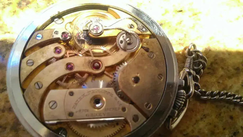

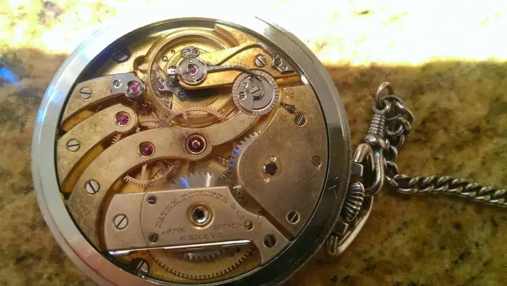

Tras una tarde de....recogeniñosdelcole.....ahi van un par de fotos de la maquinaria.
Hola de nuevo , tu movimiento parece ser un H7 de patek & Philippe , patente de 13 de junio de 1881 , 18 rubís.
La patente del movimiento es de 1881 , pero el numero de serie del reloj (150325) nos dice que el reloj fue fabricado en 1909.
Espero haberte ayudado.
Buen día tempus; la manufactura PP modificó como mínimo, 3 veces la numeración de sus máquinas. Esto nos lleva a veces - a la confusión en las fechas de fabricación. Esta máquina parece ser de la fecha que usted dice.
Un saludo, Luis desde Argentina
Ya lo creo que me has ayudado
Me has dado mucha informacion para los pocos datos que he aportado
