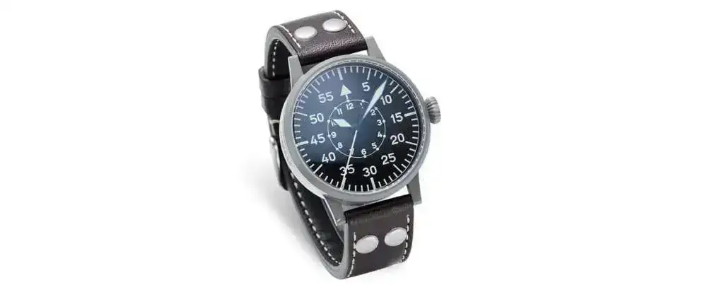

El caso es que ahora tengo otro reloj que también se suelta con facilidad. Por ejemplo, si pongo una chaqueta apretada, al empujar el reloj, a veces se suelta un pasador. Ya me cayó una vez al suelo y, como siga así, lo acabaré perdiendo.
El ancho de correa es de 22mm y los pasadores son normales, de muelles. ¿Es posible ponerle pasadores más sólidos o que no se retraigan?
Gracias por leer.
Edito para añadir foto, se trata de este modelo Laco, con la correa original.

Todo dependerá del diámetro que te permita el orificio... pero podrías optar por poner un pasador más grueso y un mm más largo, entrará más justo incluso costando meterlo pero no saldrá y costará sacarlo...
Eso, un perno más grueso y de 23, ó 24 corto.

Hay ocasiones en las que la correa es un poco más estrecha que el ancho de asas (o está cedida) y eso hace que cuando haya movimientos laterales de ésta, arrastre el pasador y haga que se suelte de uno de sus extremos.
Es importante que la correa quede fija de movimiento lateral entre asas. También ayuda, si se pudiera, usar casquillos metálicos dentro del agujero de la correa (tipo Panerai).

efectivamente el problema suele ser la correa que es algo mas estrecha que las asas .... esto es un enorme peligro , mejor meter una correa de ancho 1 o 2mm superior y apretarla bien , y lo mismo con el pasador , un pasador de 1mm mas y mas comprimido , aunque para quitar la correa haya que romperlo , total su precio (el del pasador ) es exiguo

Los consejos que vertieron los compañeros son todos válidos.
Agregó que primero verifiques si el agujero en el que calza el pasador está sin deformaciones y tiene la profundidad adecuada para el pasador. Luego le colocaría el pasador adecuado. Y por último, en caso de accidente o hurto, es mejor que el pasador actúe como fusible, se rompa, pierdas el reloj y no la muñeca.

Antes de liarte con correas y pasadores, comprueba que el agujero donde se aloja el pasador que se suelta tenga la profundidad correcta y no halla un error de fabricación.
Puede ser que el agujero de las asas esté desgastado por usar pasadores incorrectos?
en los Seiko suele pasar, los diver usan pasadores con los finales más gruesos y si se ponen normales bailan en el anclaje desgastando este
