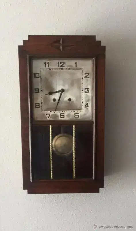

Por la longitud y equipo, parece de un reloj de pared, con escape de ½ segundo.

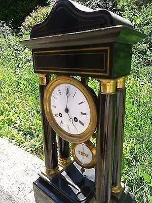

Algo parecido a este, pero con un aire más clásico o Vienes:
Ese péndulo es de un pórtico Napoleón III, has probado a ajustar la altura del mismo?
Será de un pórtico de tamaño grande, yo los conozco de 46cm y 52cm aproximados.
