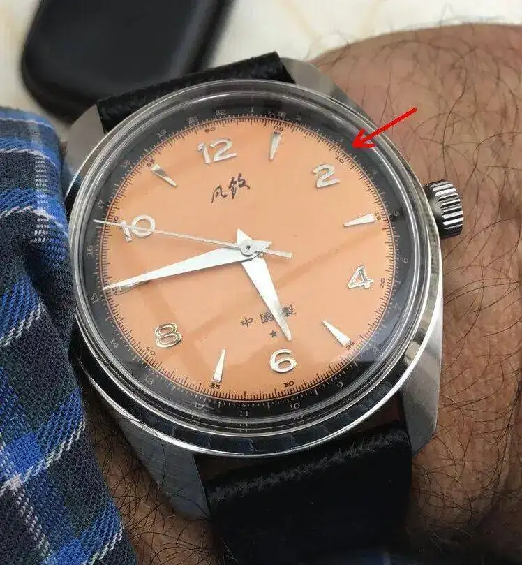

Hola, en el subforo de relojes chinos ya he hecho esta misma consulta, pero la traslado también al general, para ver si alguien puede decirme qué utilidad puede tener esta escala alrededor de la escala de minutos-segundos que presenta este reloj ::Dbt::. Es un Merkur chino de esfera salmón:
He pensado que pudiera tratarse de algún tipo de podómetro o tal vez para calcular la distancia recorrida en un tiempo determinado, pero a pesar de todo, no lo veo nada claro. A ver si hay alguien que pueda saberlo.
Edito para comentar que también creo que es posible que se trate de una medida de tiempo particular de China o algún lugar de la misma, pero la verdad es que me tiene intrigado.
Muchas gracias de antemano.
Ver el archivos adjunto 2499804
Si no voy equivocado es una escala telemétrica graduada en kilómetros. No es muy útil y menos si no va asociada a un crono.
Muchas gracias por vuestras respuestas.
Claro, se supone que se trata de un reloj militar chino, aunque ciertamente sin crono no tiene mucha razón de ser.

Creo que con eso, si ves un rayo y cuentas los segundos de diferencia al sonido, puedes saber la distancia. No hace falta que sea crono, se puede calcular la diferencia. Realmente puede ser más rápido incluso mirar sin tener que tocar pulsadores. No es que vaya a tardar horas.

Es como dicen antes los compañeros. Un taquimetro, para utilizar para varias cosas, saber la velocidad de un rayo... Tu propia velocidad para llegar a un lugar a una hora determinada. Realmente poco uso le daremos los meros mortales.

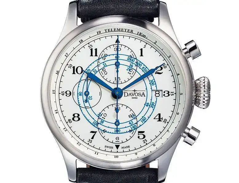

Es un telémetro, el dial se divide de 0 a 20 km, la velocidad del sonido es de 343'2m/s = 20592m/minuto=20,592 km/minuto, y aquí tenemos la escala......

Vale para controlar si una tormenta se aleja o se acerca (puede servirnos si estamos navegando o haciendo treking por la montaña), medimos el tiempo que pasa desde que vemos el resplandor del rayo hasta que oímos el trueno y nos dará la distancia de la tormenta, recogiendo varias mediciones podremos averiguar si se acerca o se aleja de nuestra posición....
Y más fácil aún contar los segundos y que cada tres segundos es un kilómetro (aprox) como me enseñaron en la escuela en mi pueblo para seguir el curso de las tormentas pero lo suyo es que sea un cronógrafo.
