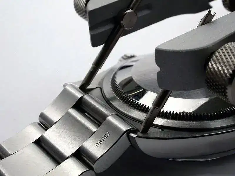

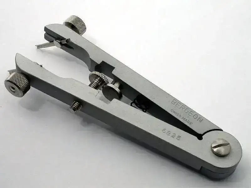

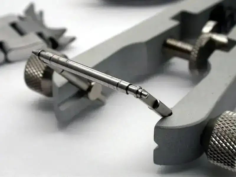

Lo que tú dices, Calibre es algo parecido a esto:
Pero esa herramienta de bergeon vale una pasta
Yo estoy por comprar esta por sólo 37,99:
O comprar una bigotera en una papelería y adaptar unas puntas ;-)
Yo estoy por comprar esta sólo 37,99:
Vaya. No conocía esa herramienta. Mola. No estaría hacerse con una con la cantidad de cambios de pantalones que les hacemos a nuestras piezas
