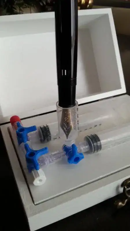

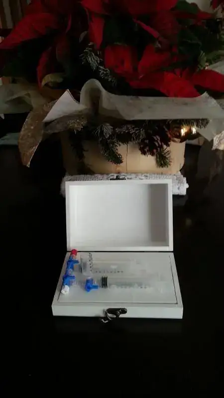

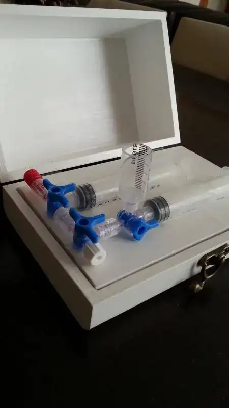

Estos días he realizado la versión definitiva. Sus premisas eran: bajo coste y efectividad. Así que compré en los chinos una caja de 3,5 e, reciclé una pintura acrílica para que mi MDD no se quejara de olores ni manchas, el peso que fija la caja durante el llenado es otra madera reciclada. Varias manos con lija adecuada y fijación del sistéma "tintahidráulico" en la base. Mantengo sólo dos jeringas. Permite dos tipos de tinta o limpiar el circuito al acabar. Como ya ilustré su funcionamiento no me extiendo.

De comercializar nada, absoluto y simple bricolaje.
En cuanto a su practicidad ha quedado demostrada, llevo un año entero llenando las 149 con la versión anterior; simplemente ahora la he puesto en la caja que la guardaba de una manera más adecuada.

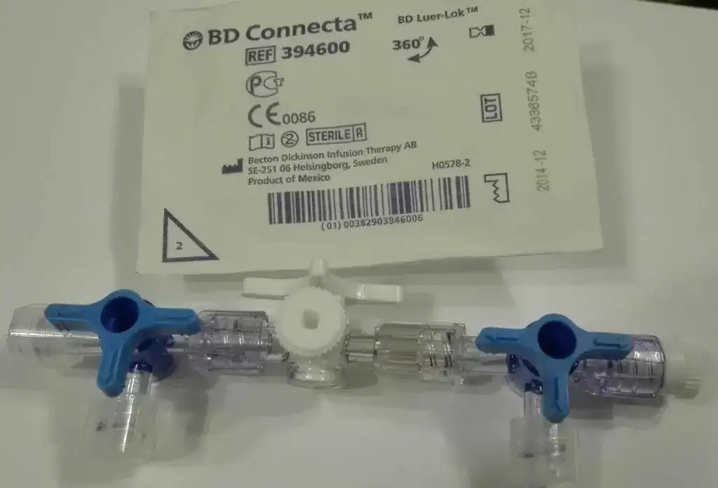

Sí, mañana me voy a la tienda de suministros médicos y se lo enseño, porque no tengo ni idea de como se llaman todas esas cosas... Salvo la jeringa.
pide jeringas luer-lock para que encajen mejor en las llaves de tres vias
No tiene más complicación: jeringas de seguridad y llaves de tres vías. Valen las llaves normales y las jeringas estándar, entonces un poco de cianoacrilato para asegurar la presión... con la tinta permanente, je.

Ya la pera sería un apoyo intercambiable para cada pluma con su rosca correspondiente [emoji12].

jajaja, el hilo es de hace casi un año, pero deciros que sigue en funcionamiento y es muy efectivo con semejante plumín.
El pegamento que habrás usado será el DERMABOND, supongo ...
