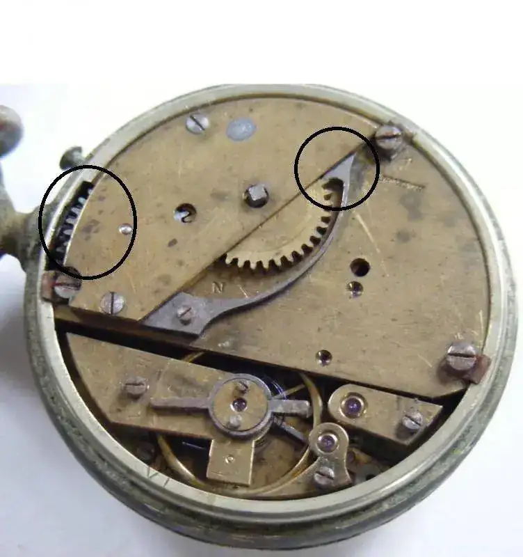

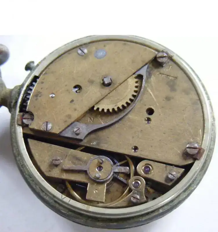

No tendría mayor importancia, ni es ninguna novedad: se me escapan muchos, gracias a Dios, si no fuera porque este reloj de la tercera serie de G.F. Roskopf tiene algo peculiar que no había visto antes.
Es tan evidente que no lo vi a la primera. Probablemente quien lo ganó se había dado cuenta del detalle y por eso subió la puja y me dejó fuera.
¿Lo veis? Seguro que sí.

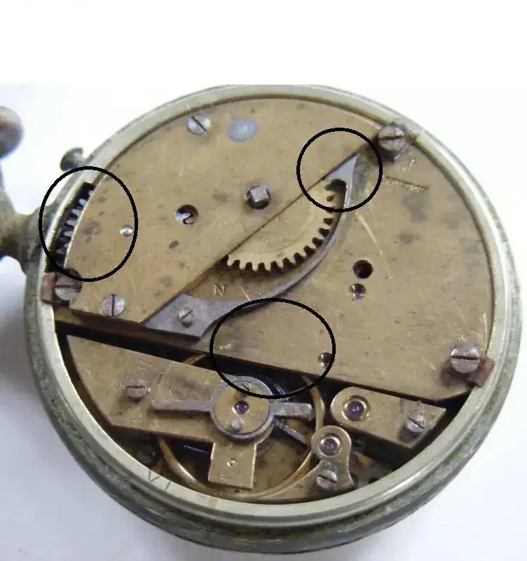

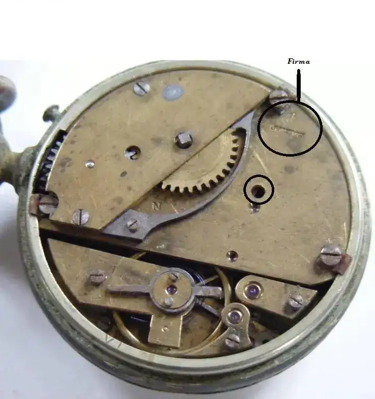

Un tercera serie de Wille & Shimd (1874) pero parece pero lleva firma de Roskopf ... ::Dbt:: ... no el sello.
Aparte de eso la caja muy machacada y extraño " un agujero de más "
Solo los primeros tercera serie (1870) estaban firmados por Roskopf (pero los que he visto llevan sello).
Los de W & S (1874) ya no llevan sello , pero que yo sepa no lleva la firma del que muestras ... sera un prototipo ?
Y ese agujero no me es familiar.
A ver si alguien puede decir algo más y aprendemos entre todos.
Seguimos buscando y encontramos !!!
Más rarezas , puente de la cuerda completo (sin la apertura) y puente de la 1º serie !!
Y el muelle del trinquete de cuerda también completo en una sola pieza.

ES increible lo que se aprende con vosotros.
La verdad de ese hombre conozco poco sus relojes, pero para aventajarte, si ha de ser un buen conocedor.
Manuel
Efectivamente lleva el puente tapando el volante como los primera serie. Desde luego si que es raro pero tampoco se puede tener conocimiento de todo. Ánimo que ya saldrá otro.
Asombrado me tienes, tempus157. Yo había visto solamente el puente recto.

Es un primera serie sin duda, al que le faltan piezas... for example esa pieza en ángulo tan fea.
Sólo falta ver, la esfera y la forma de cáliz de la corona .... ummm. Se te escapó por cuanto? si no es mucho preguntar...
Veamos, es un tercera serie de GF Roskopf. La primera es la de puente superior en ángulo recto y platina recta, la segunda es con puente superior en ángulo recto y platina con abertura en media luna creciente, la tercera es con puente superior en forma de segmento circular, platina con abertura y puesta en hora por pulsador. El cáliz, la esfera y,creo, las agujas son comunes a los tres.
Este es una variante de la tercera.

Lo de la caja en forma de caliz es relativo. Mi 3ª serie no es asi.

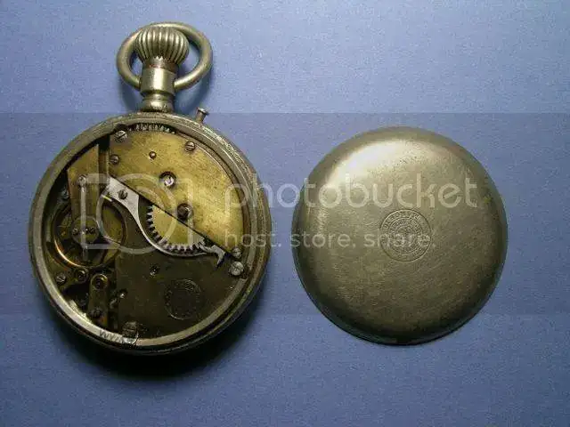

Hasta hace una semana yo hubiera jurado que no había terceras series con platina recta y ya ves, no se puede asegurar nada tajantemente, siempre hay sorpresas
Sin verlo, es arriesgado afirmar nada, pero diría que el tuyo tiene en la platina el sello redondo Roskopf Patent con estrella. Si fuera así, sería un tercera serie posterior a la cesión de la marca a Wille Fréres y Ch L Schmid por parte de GF Roskopf.

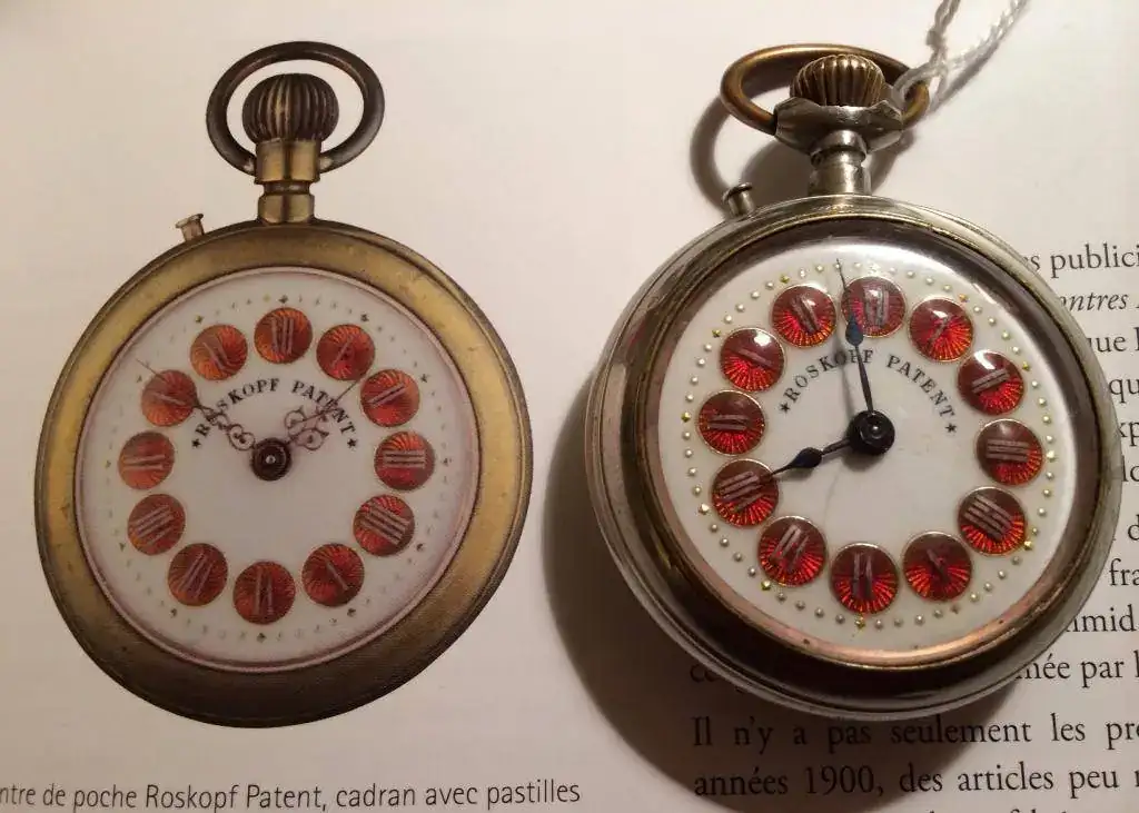

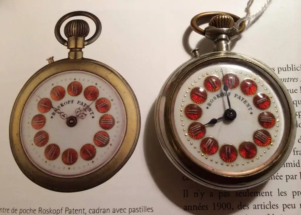

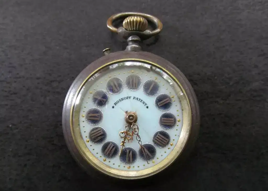

Me acabo de acordar de uno que sí cayó no hace mucho. Lo llevaba siguiendo desde octubre y finalmente está aquí. Con el remontuar hecho polvo, pero está aquí. Cuando lo veas te preguntarás qué tiene de especial. Los números. Los Roskopf Patent con esta decoración no son muy frecuentes.
Aquí, junto a un primo famoso que sale en los libros.
No te lo creas, Oniotan, yo sé cuatro cosas sobre los Roskopf porque me he leído tres o cuatro libros, y me han interesado los hilos que se han abierto aquí sobre el tema. Pero saber, saber de verdad y que haya averiguado yo por mi cuenta, nada de nada. Y encima, soy atrevido, lanzo hipótesis sin confirmar y meto la pata con cierta frecuencia. Todavía me sonrojo al pensar en alguna.
Saludos y buen fin de semana.
Ver el archivos adjunto 337647
jejeje no es por nada, pero aunque no soy ningún lince precisamente al verlo me he dado cuenta de qué es lo especial que tiene este reloj y esto es porque desde hace mucho busco uno de este tipo, y no es nada fácil encontrarlo, de echo, creo que es el primero que veo al menos con el dial en tan buen estado, a ver si haces una presentación del mismo en el que veamos bien lo que esconde dentro.;-)
Antonio
Como veo que te ha gustado, te mostraré otro. Este llegó de Alemania hace unos meses.
No es difícil encontrarlos en otras marcas de tipo Roskopf, hay muchos, pero Roskopf Patent yo solamente he visto tres: los dos que muestro aquí y otro igual que el anterior pero con lentejuelas verdes. Nada más.
Precisamente Roskopf Patent son los que busco.
