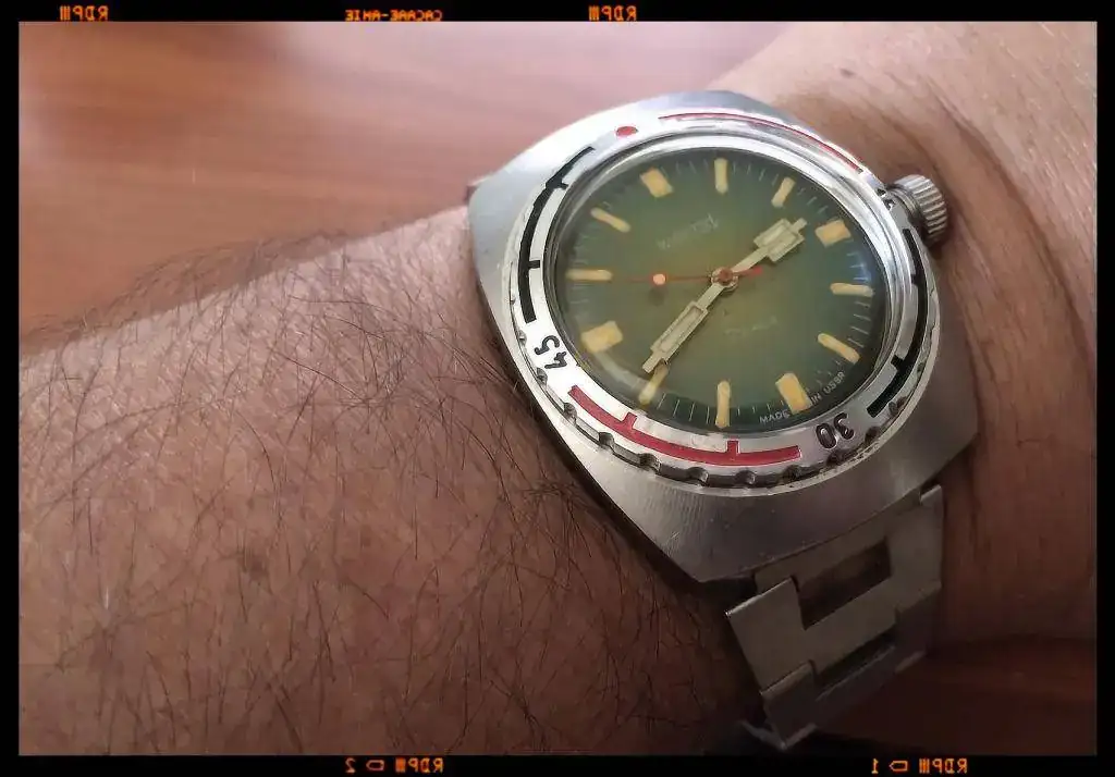

Y otra vez con problemas... y mira que me gusta el joio hulkito ::bxd::
el reloj se para, me parece a mi que le pasa segun se aprieta la corona. ¿tiene solucion casera? :pardon:
LLegando a palabras mayores, creo que las maquinarias actuales no le encajarian para el caso de precisar un trasplante ¿me equivoco? :popcorn:
Igual es el retén de dentro de la corona que está muy gastado y hasta llegar a tope tienes que roscar más de lo normal, la tija entra también más de lo normal y para el calibre.
Mi conocimiento al respecto es nulo, sólo aplico un poco la lógica.
Que bonito!!! puede ser por apretar demasiado la corona o porque el calibre este sucio. ¿cada cuanto se para? a su antojo? le das cuerda suficiente?

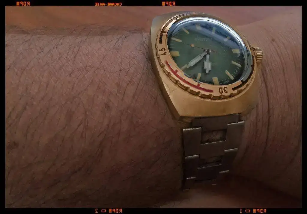

La cosa va empeorando...
Ahora se me ha vuelto moreno 8o :flirt:
Ahora en serio, y tras el atropello fotochopero :pardon::
Tras el anterior mensaje y a punto de volver a postearos, se ha parado por la cara inmediatamente despues de darle unas vueltas de cuerda, mientras estaba andando, dejandolo sobre la mesa, antes de volver a ponermelo.
Se ha vuelto a poner en marcha sacudiendolo de modo brusco (algo asi he leido antes que funcionaba no se bien en que contexto), 4 horas despues de dejarlo nuevamente sobre la mesa y viendo que seguia en marcha he vuelto a darle algunas vueltas de cuerda, he ajustado la corona con cuidadito y tras dejarlo en reposo 10 min me lo he vuelto a poner hasta que me vaya a la cama (la noche anterior me acosté con el como acostumbro con el que llevo en el dia sin que le de golpes que yo sepa).
