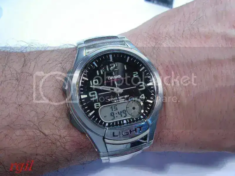

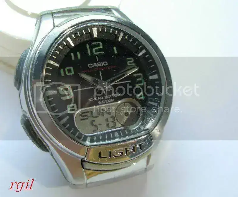

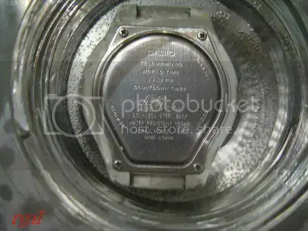

Hace tiempo que tenia ganas de transformar este reloj analógico en Hydro.
El sistema Hydro consiste en rellenar el reloj de un liquido incompresible, de manera que la resistencia a la presión aumenta hasta unos 500 bar (aprox. 5000 metros W.R.)
Hace tiempo lo hice con un reloj digital, lo podéis ver en este hilo.
Hay dos datos que me animan a intentarlo.
El primero es que este reloj no tiene segundero, la aguja de minutos hace tres saltos cada minuto, así que el movimiento de las agujas es muy lento.
El segundo es que había leído en un reportaje en el foro “Hablemos de relojes”, que usando aceite mineral para maquinas de coser, con una viscosidad muy baja, de unos 10 CST, podían funcionar incluso los movimientos con agujas de segundos.
Bueno, ahora a lo que vamos. El proceso.

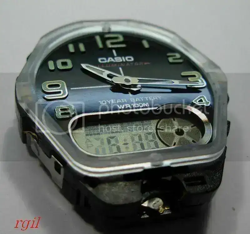

Desmontado.

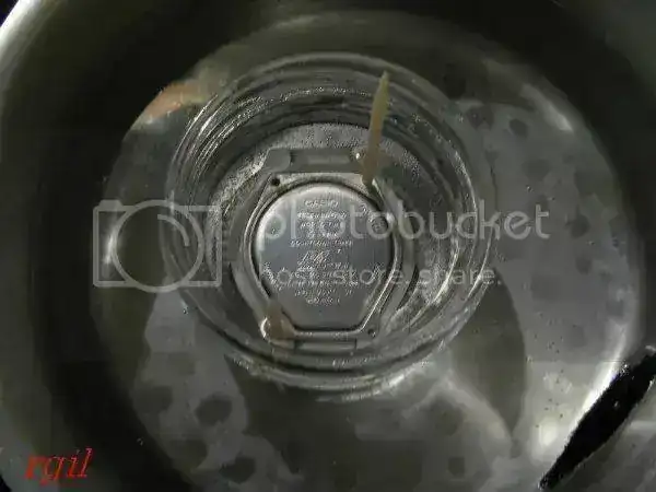

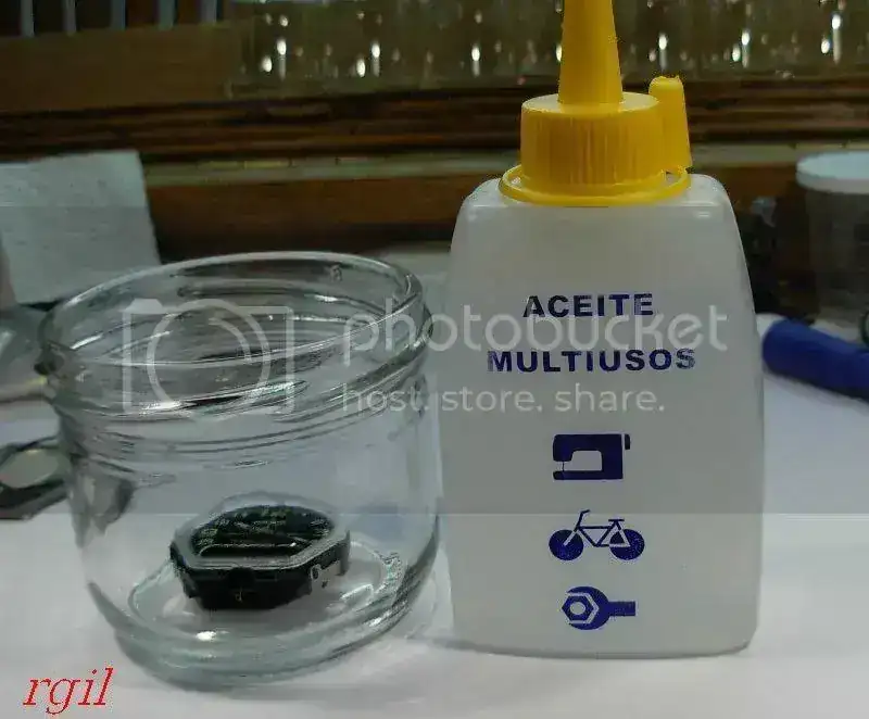

La piscina.

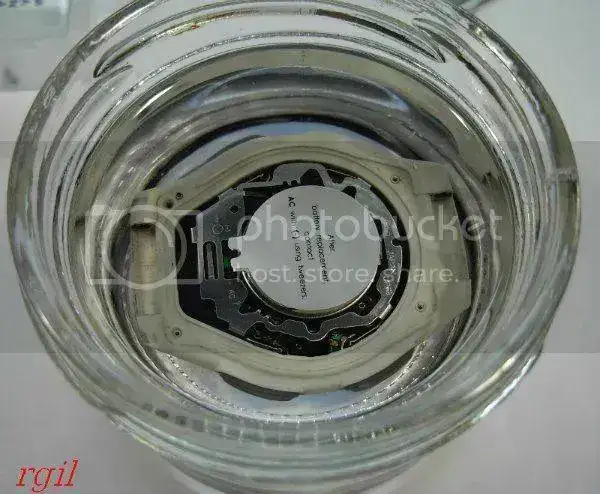

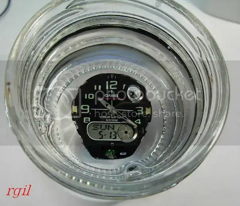

!Inmersión!
Varias horas después, sigue funcionando

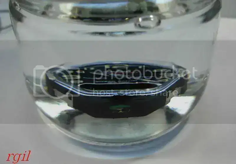

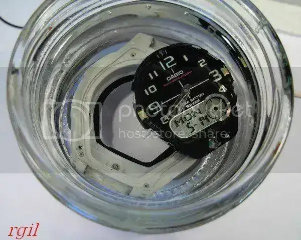

Dentro de su caja, antes de cerrarla.

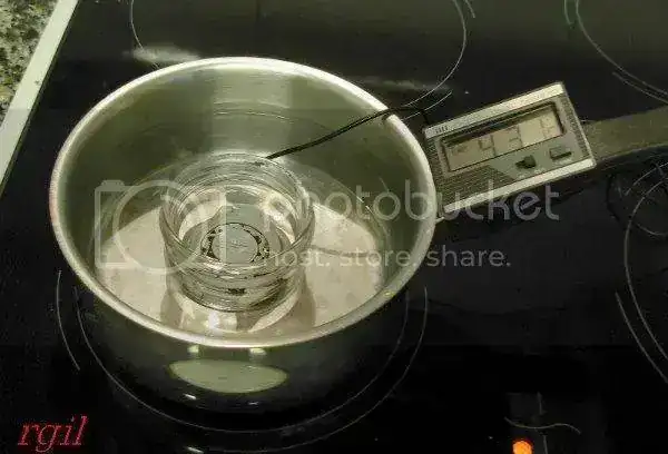

Calentando al baño maría.
Cerrando el reloj.
No es demasiado fácil cuando este está dentro de un pequeño tarro con aceite.

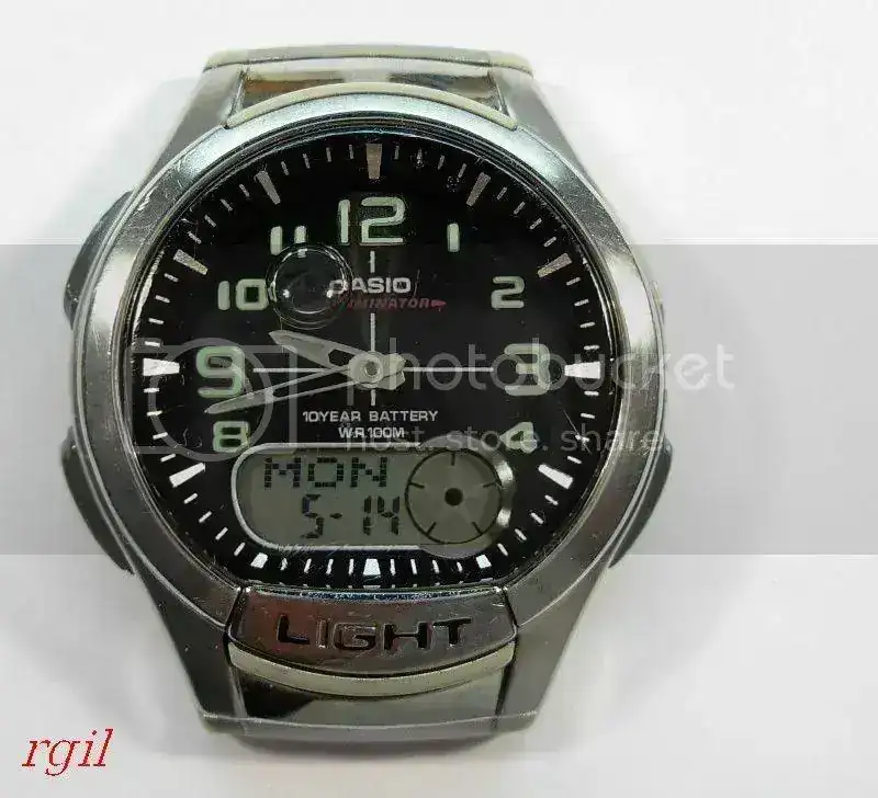

Terminado.

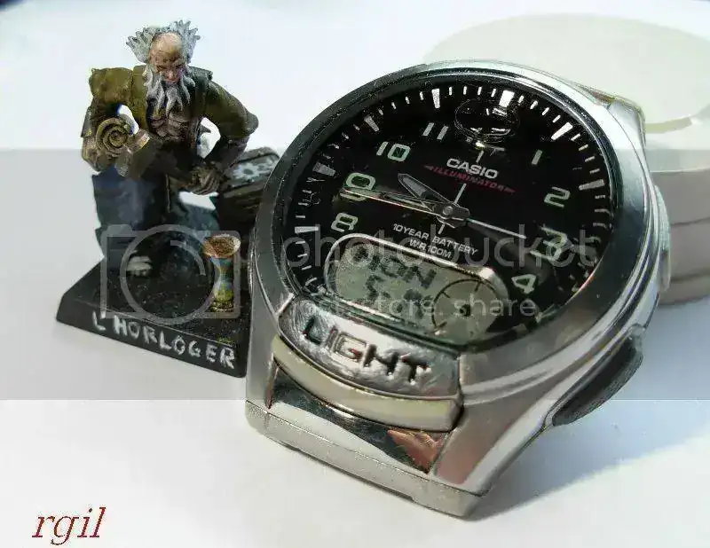

Esta vez ha aparecido una preciosa burbuja. Es de lo mas “molona”
En esta imagen, junto a una figurita que me ha pintado mi hijo y que me ha regalado.
A cualquiera que le interese este asunto, le recomiendo hacer el proceso. En conjunto es muy fácil y el resultado, muy interesante.
Como siempre, espero haberos entretenido.

Efectivamente, el aceite de silicona o el aceita mineral no son conductores, por lo tanto, a todo el circuiterio le da igual estar rodeado de aire que de esos aceites.
La duración de la pila debería ser un poquito inferior, pues ahora el movimiento de las agujas debe vencer el rozamiento con el aceite, pero en este tipo de agujas, el movimiento es tan lento, que seguramente el mayor consumo pase desapercibido. Todo esto se entiende que para el caso del aceite mineral, ya que en el aceite de silicona, un compañero de otro foro lo intento y el reloj dejo de funcionar a los pocos minutos.

Después de unos días ya se puede afirmar que si, estupendamente. Marchan bien todas sus funciones, hora, alarmas, crono, tiempo atrás, luz.
Tal vez la duración de la pila sea menor, no lo se, pero seria la única diferencia.
solo un par de preguntas, por que ponerlo a calentar?? a que temperatura se calienta?
Se calienta en el momento de cerrarlo, para que el liquido este dilatado en es momento.
Así no acumulas presiones debido a la dilatación. La burbuja tambien le ayuda en esto. Si la presión aumenta, la burbuja disminuye y si la presión baja la burbuja aumenta. Si sumergiéramos el reloj a mucha profundidad, sencillamente la burbuja desaparece y el reloj se comporta como si fuese macizo.
En el mio, el calentón fue de 50 grados. Imagino que podría ser interesante calentarlo mas, pero me avisaron de que la pila se deteriora por encima de esa temperatura y preferí no pasarla.
