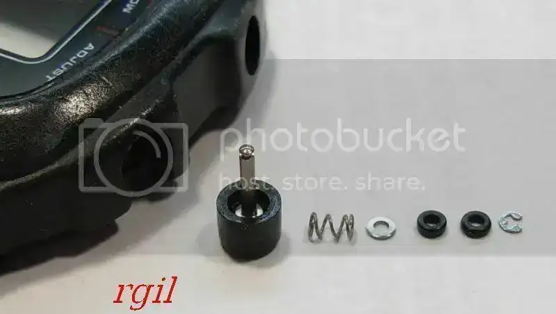

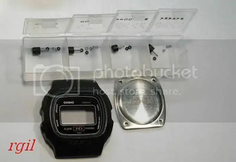

Aprovechamos para ver como son. Cada pulsador lleva dos juntas tóricas de goma, una junto a la otra, para asegurar la hermeticidad. Por dentro, el pulsador acaba en una grupilla que lo sujeta.

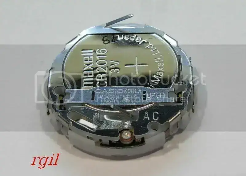

También se impone un cambio de pila, para evitar abrir el reloj en un futuro próximo.
Este reloj no lleva el muelle que ha dado problemas a algunos compañeros. En su lugar lleva un saliente de chapa metálica que hace las funciones de este resorte. Es el que nos queda mas cercano en la imagen. En su base, lleva un trozo de cinta adhesiva transparente que parece servir como aislante eléctrico de seguridad.

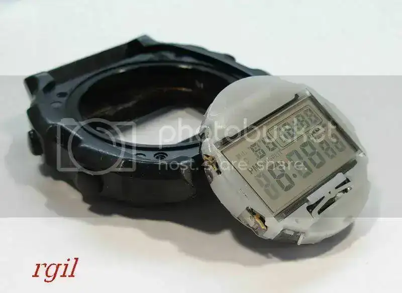

Listo para la operación.

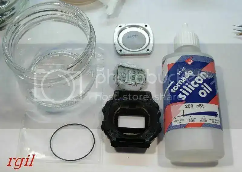

Los materiales usados.
El aceite de silicona menos denso que encontré es de 200 cst.
También compré una junta nueva para la tapa.

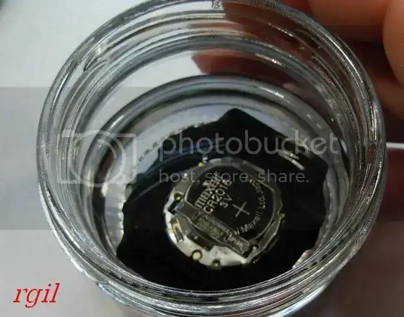

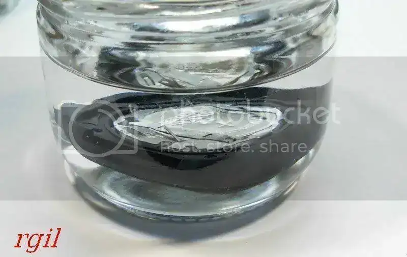

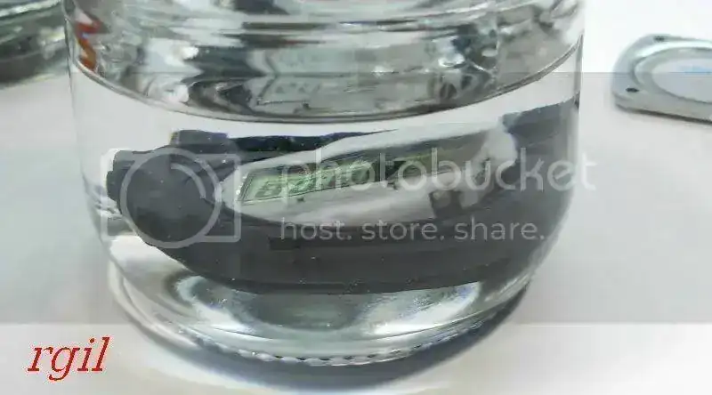

Sumergido dentro del tarro.

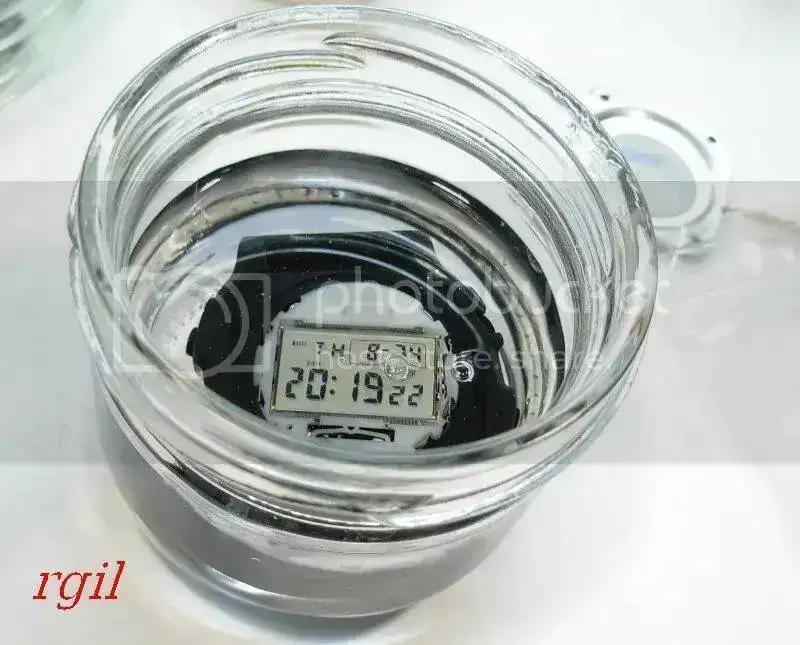

Para facilitar la salida de las burbujas, primero con el mecanismo mirando hacia arriba.
Mas tarde, con el mecanismo mirando hacia abajo. Aquí lo vemos ya colocado dentro de su alojamiento.

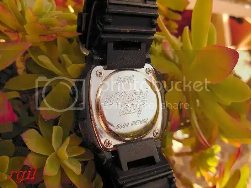

Mientras salían las burbujas, me entretuve con la tapa trasera.
Me gustó el grabado que hizo Jean Michel, el creador de este hilo, así que decido hacer yo también un grabado parecido, con el mismo logo, como tributo a su iniciativa en el desarrollo de este tipo de relojes.
Al final lo veremos.

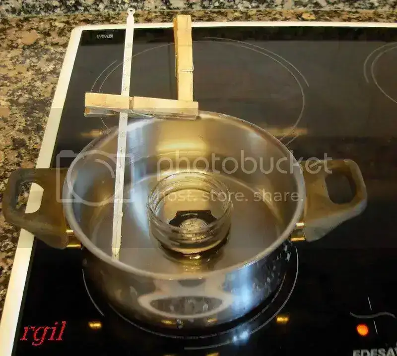

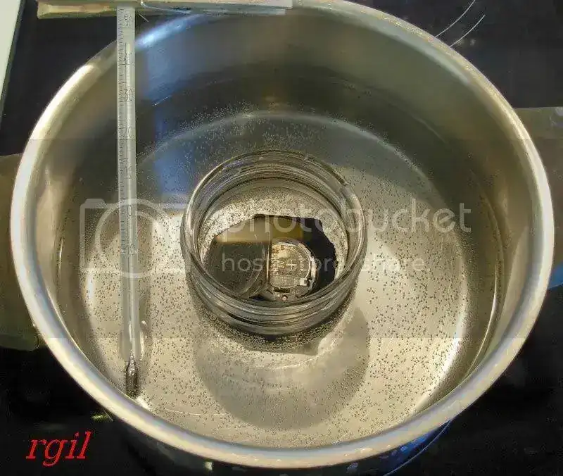

Al cerrar el reloj conviene que la silicona esté caliente.
Por un lado, facilita que las burbujas puedan salir mas fácilmente, por otro lado, se trata de impedir que la dilatación producida por una aumento de temperatura, pueda romper las juntas del reloj.
Esto es fácil de conseguir con un baño maría.
He controlado la temperatura, entre 45 y 48 grados, porque mas de 50 grados pueden ser perjudiciales para la pila.
Con la tapa dentro del baño, justo antes de cerrar.

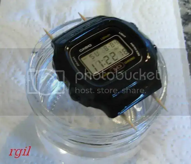

Escurriendo la silicona.
Seco y limpio.
Casi todas las veces que se ha hecho esta operación, aparece dentro del reloj alguna pequeña burbuja, dentro de la silicona y que es visible a través del cristal del reloj.
A estas horas, en el mio, todavía no hay burbuja visible.

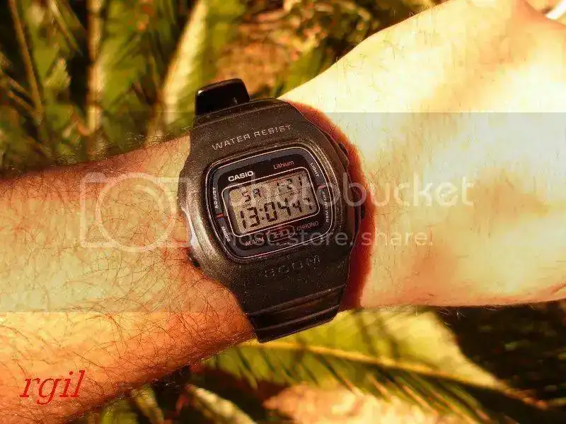

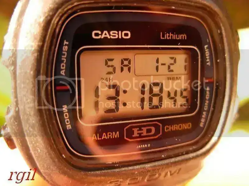

En la muñeca.
La tapa trasera.
El grabado se ha hecho con un lapiz de grabar y un pantografo, aprovechando las ideas que nos dio nuestro gran compañero acg, gracias Adalberto
