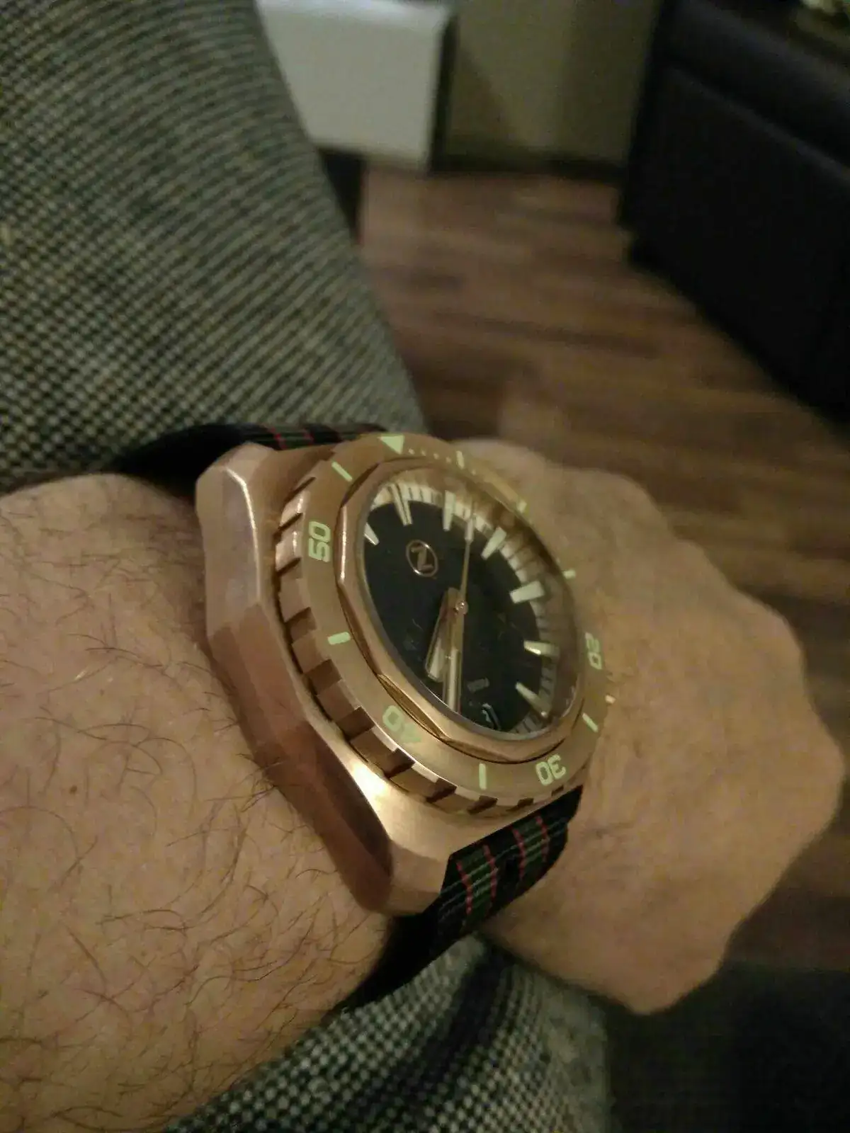

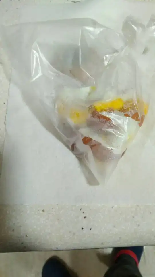

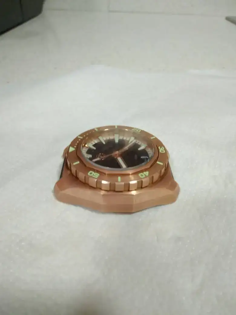

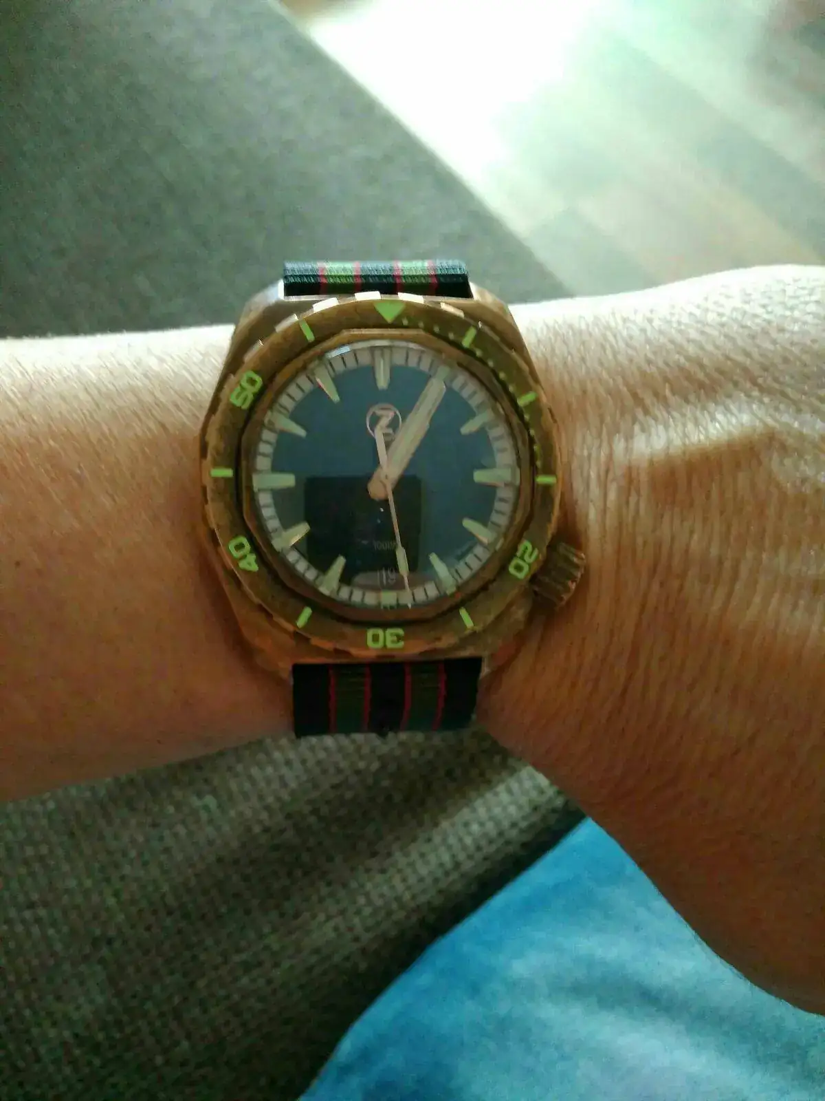

Hola compañer@s, necesito vuestra ayuda para darle un tono más tirando a marrón (como los bronces antiguos) y no se como hacerlo. Mi reloj es un zelos hammerhead meteorits pero no me gusta tan rosáceo.
Muchas gracias
Pongo algunas fotos

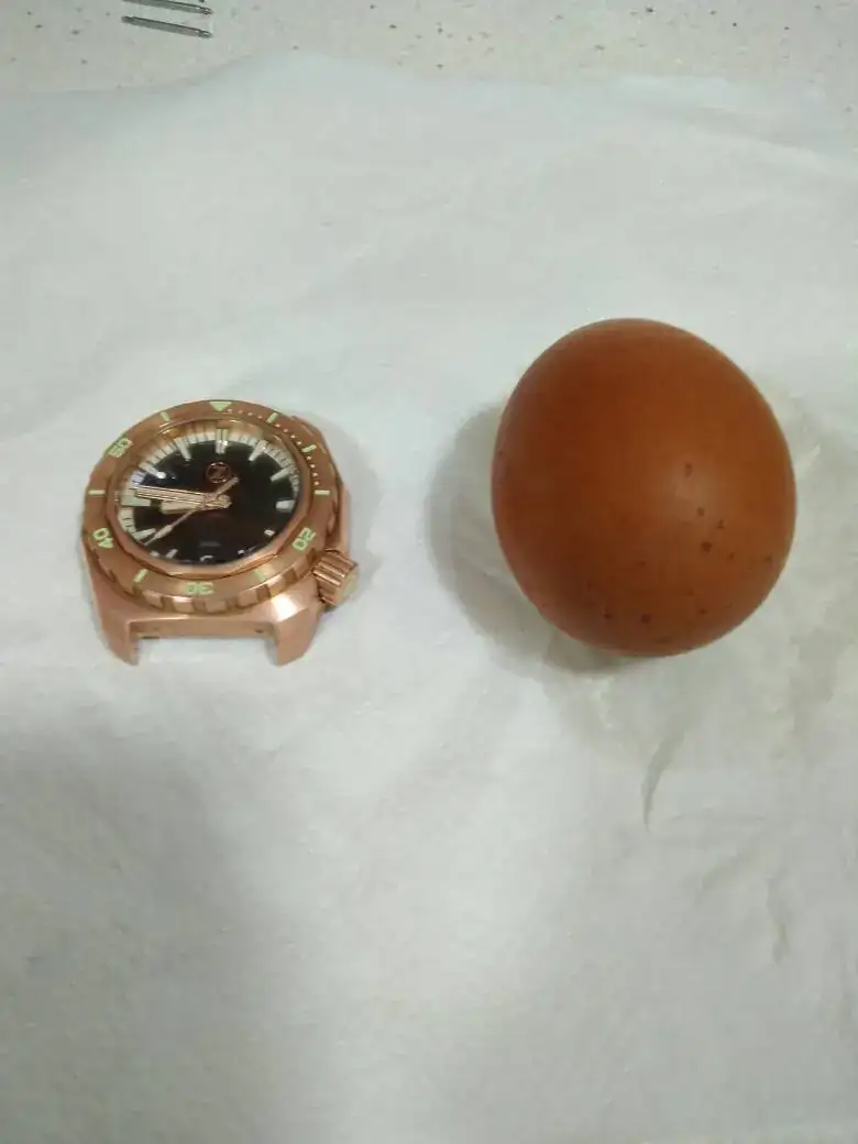

Hola compi, tienes hilos dedicados a esto es el general, hay verdaderos expertos en el foro. Puedes buscarlos con el buscador. Una opción es con un huevo duro, metiéndolo en una bolsa. Yo lo he probado en una hebilla y queda muy bien. Otra en con los vapores del vinagre.

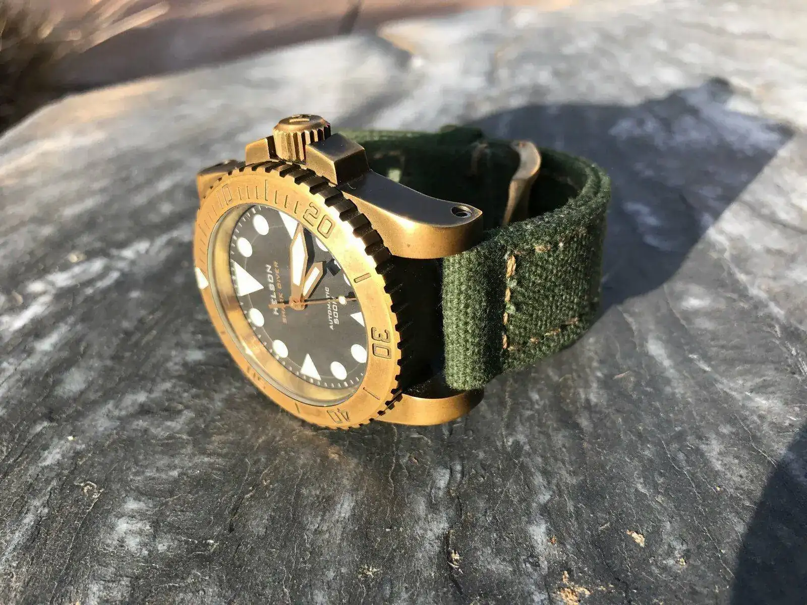

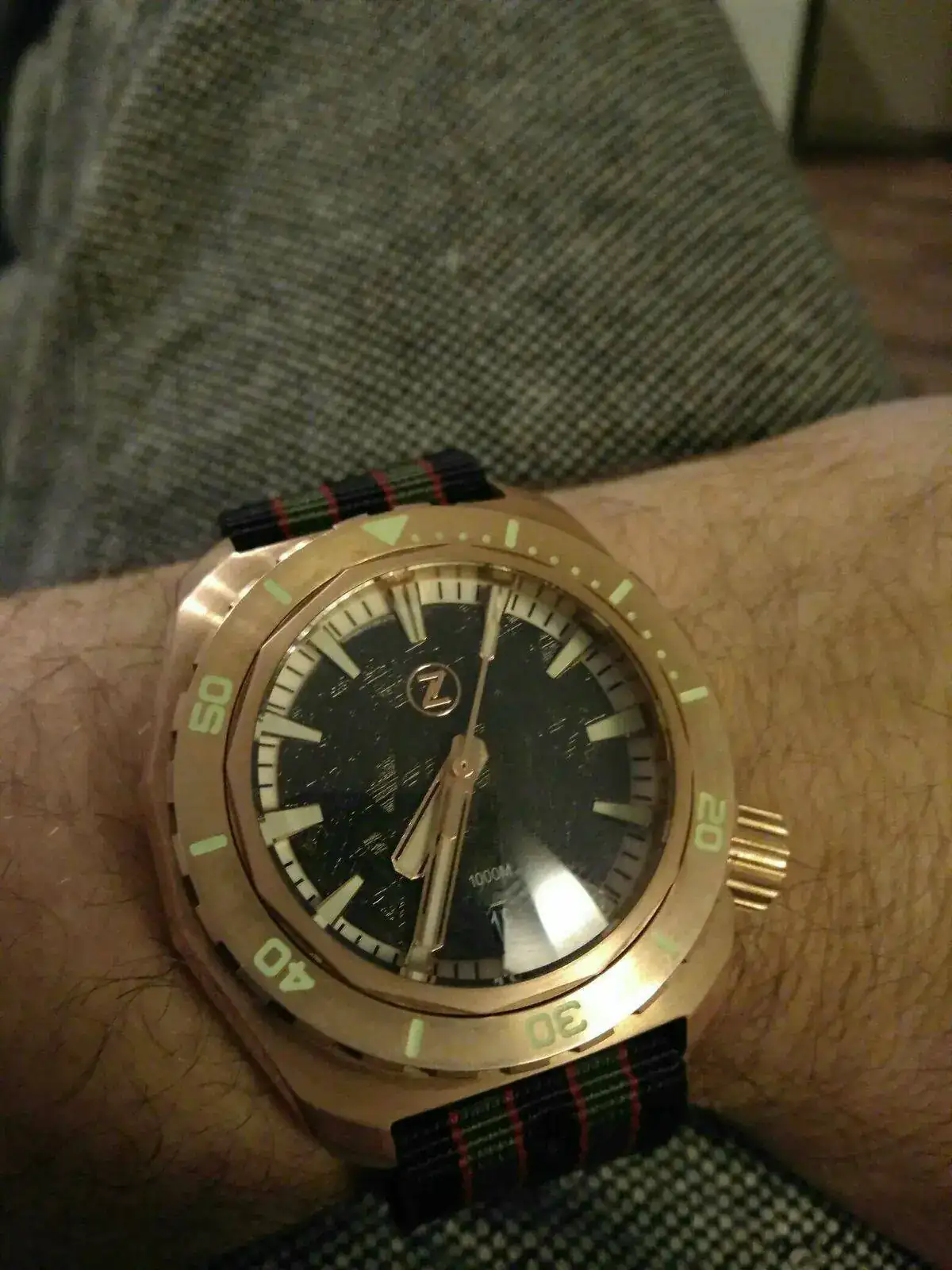

Este es el mío.
Lo bueno es que lo que le hagas es reversible. Suerte y ya nos contarás.[emoji40]
El experto es Juanrock , y su sistema de los huevos cocidos.

Metales ? , ninguno. Se hace con huevos cocidos . Como si fuese un salpicón

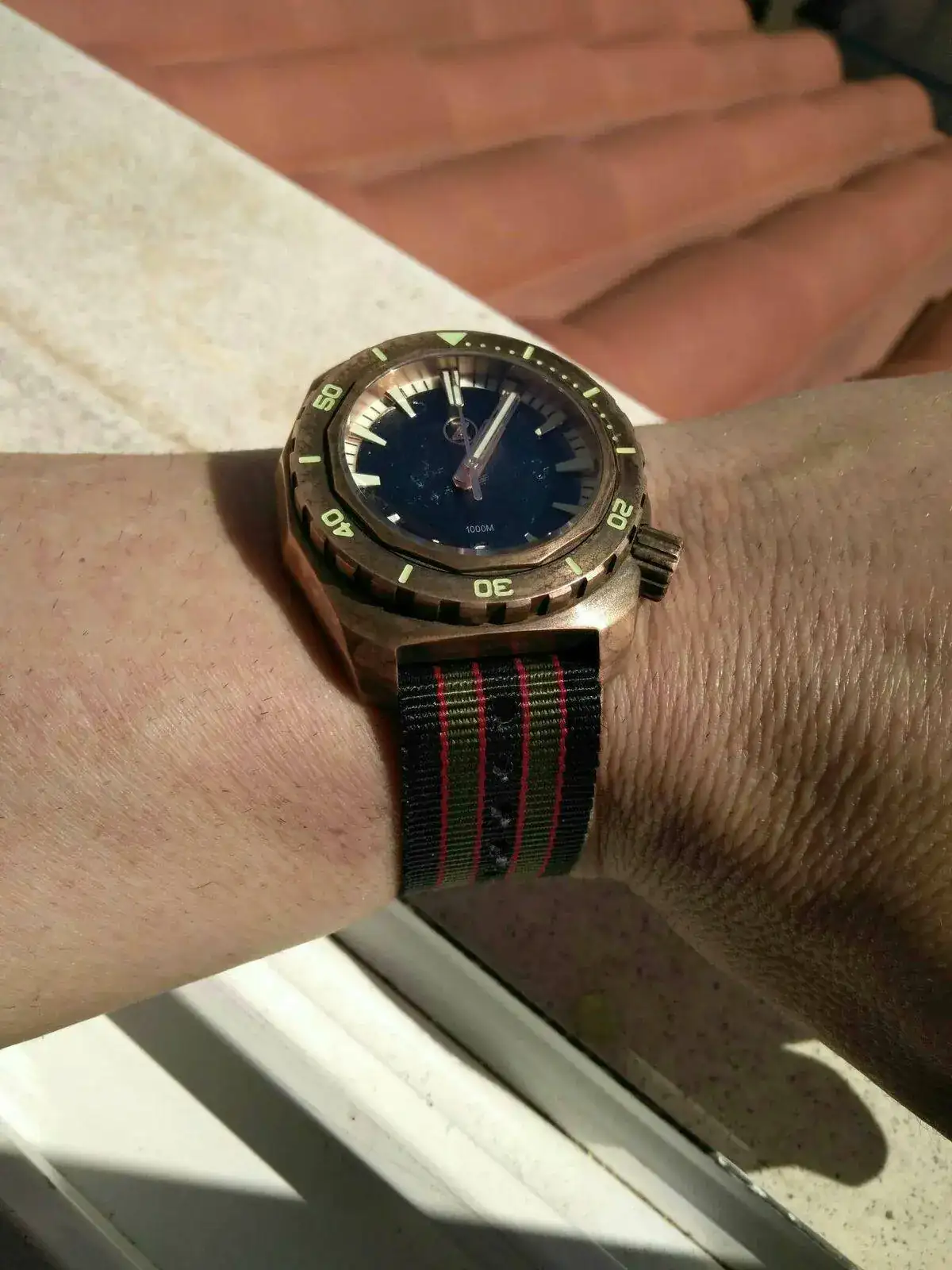

Salitre del mar, piscina, salfumat, con vinagre, con sal, limón en fin, cada una le da un tipo diferente de "color" si bien el que más me gusta es el amoniaco en un bote cerrado durante 15 minutos, (lo cuelgas con una tanza o cuerdecita y lo cierras sin que toque el producto ... los vapores se encargan) ...
Así queda con salfumat (el resultado se le acerca al del amoniaco, si bien algo más leve y más oscuro, siempre con vapores) y después el resto de la temporada con piscina y mar ...

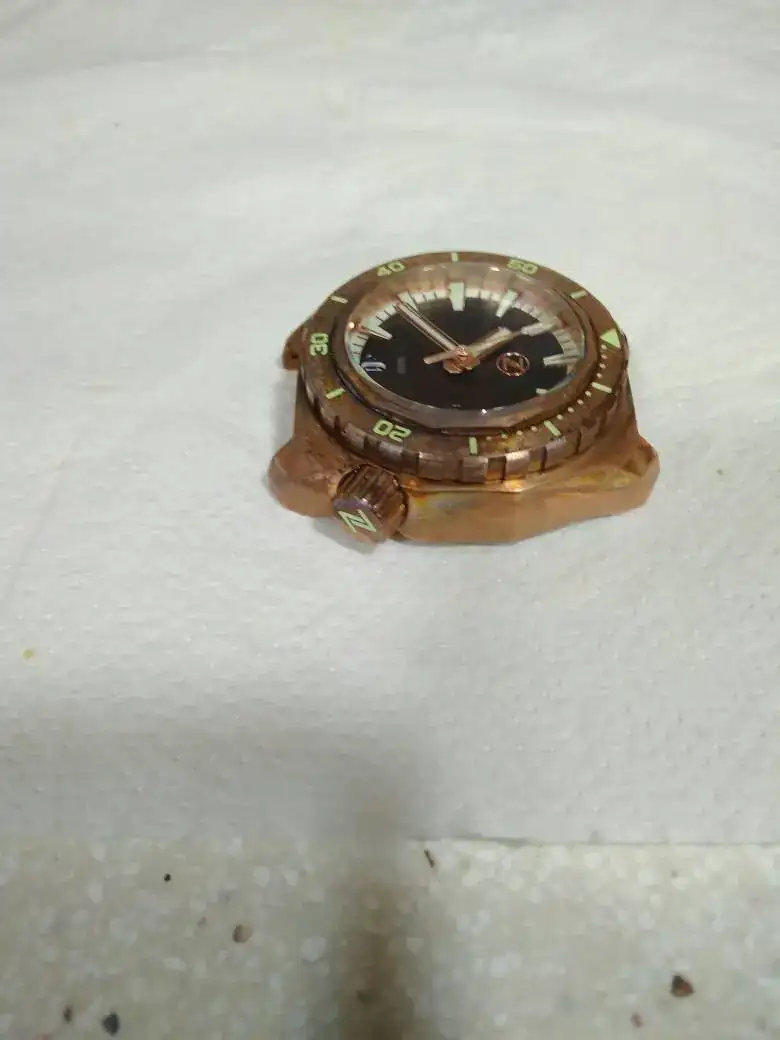

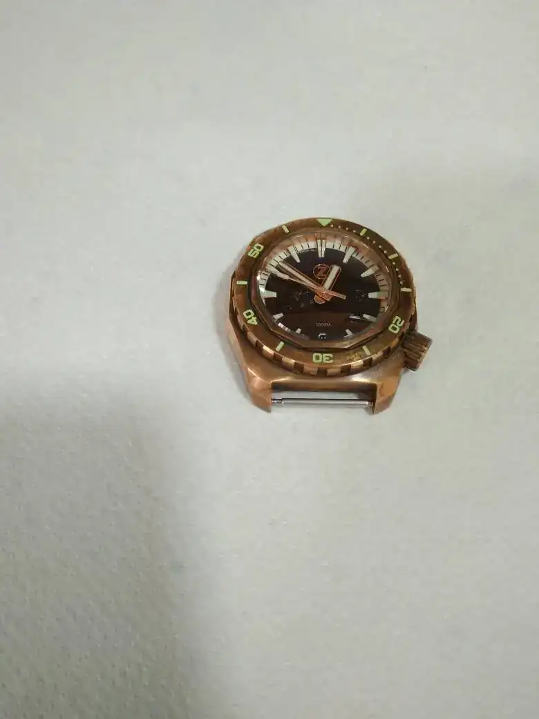

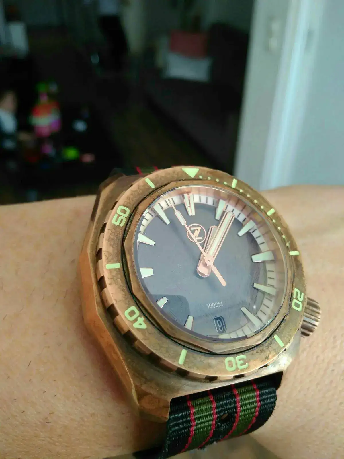

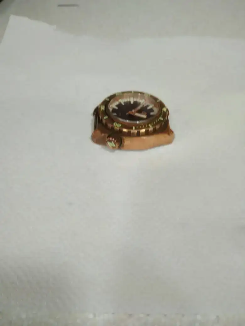

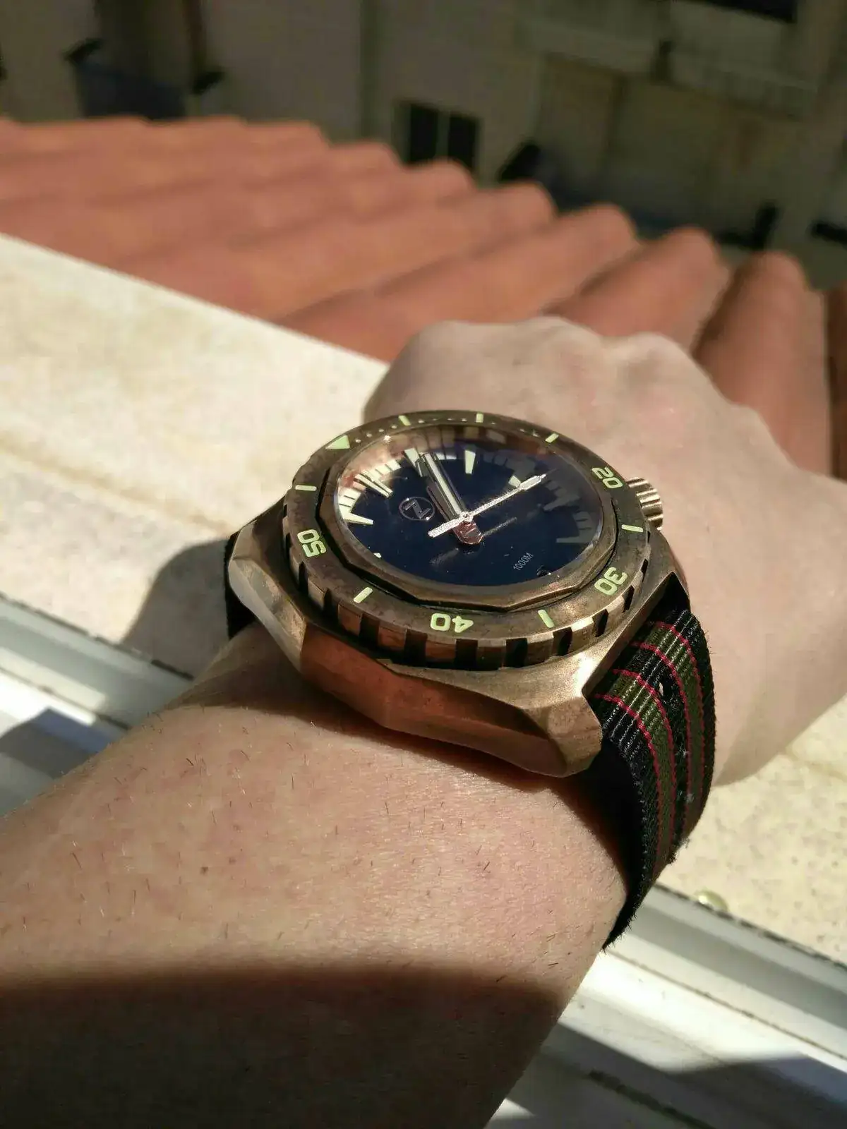

Después de diferentes procesos, huevo, salitre y secados al sol (baños intermitentes, remojar y secar al sol 1 min, mojar y secar... Durante 1 hora aproximadamente) el resultado es éste, por fases
Después del salitre

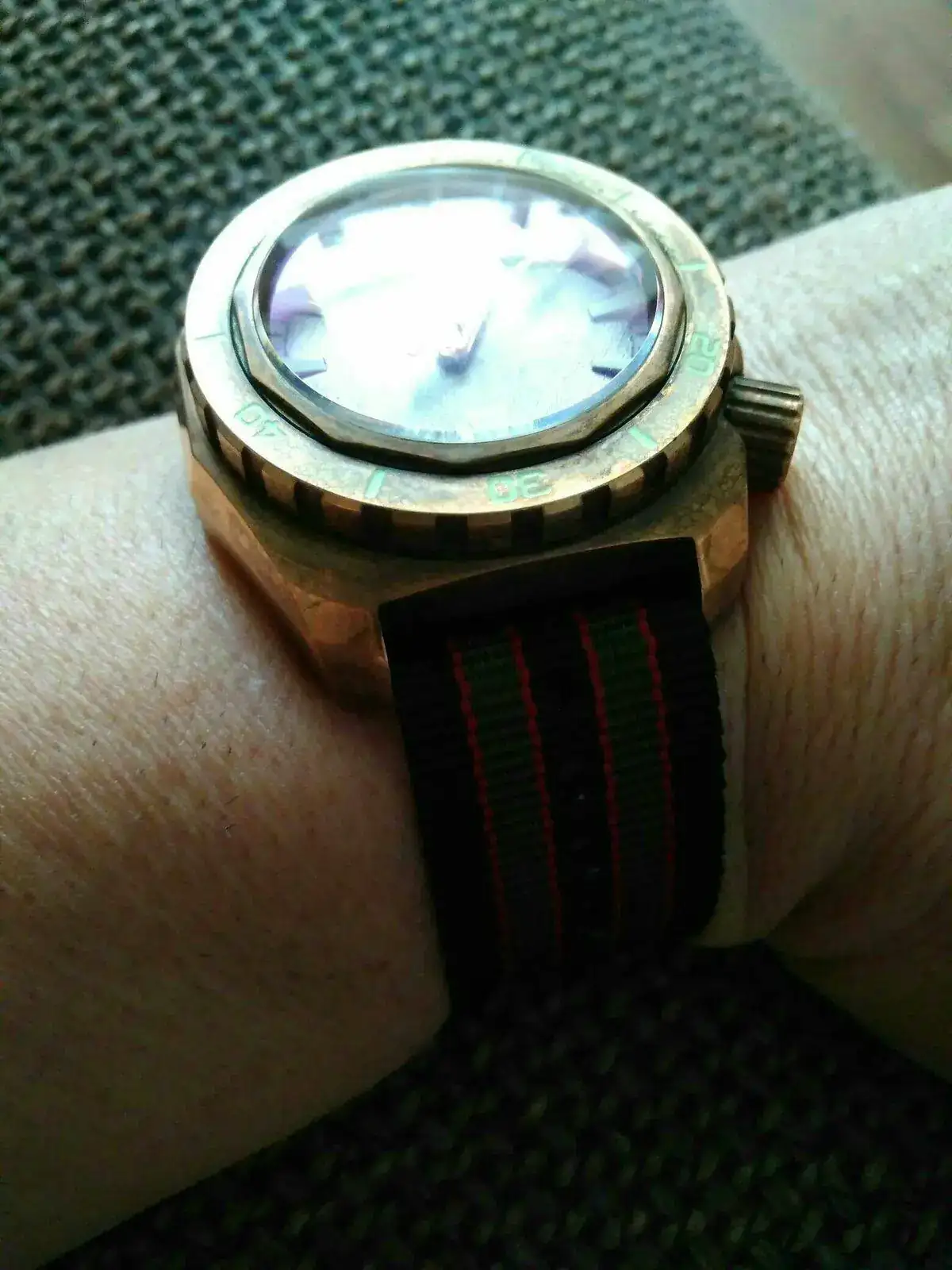

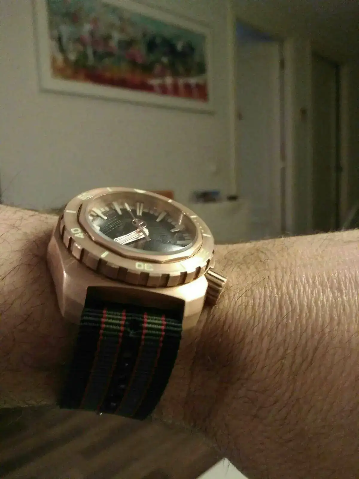

Con la misma correa que ayer
Feliz domingo
Te ha quedado genial, me gusta mucho la resultado, si alguna vez quieres deshacer el proceso aparte de productos específicos, leí que frotando un trozo de limón los dejas como nuevos, falta saber si alguien lo ha probado...
Te ha quedado precioso. Una gozada esos relojes.
Te ha quedado de lujo, sí!:clap:
Enhorabuena, que lo disfrutes :ok::
