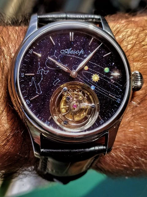

Yo (y algún amigo más me ha acompañado) me he lanzado a la piscina, he navegado en las procelosas aguas de AliExpress (con sus precios fluctuantes, su publicidad engañosa y sus nefastas traducciones 😵), y me he hecho con uno de esos Aesop, que tanto se están viendo últimamente (hay varias reviews en Youtube): El del dial espacial, con una constelación y un sistema solar dibujados; y el efecto de la Aventurina, simulando las estrellas.
Ese dial puede parecer un poco arriesgado, y más viniendo de los chinos. Pero tengo que confesar que, una vez en la mano, es muy atractivo, y está bien hecho. Y, desde luego, es una opción bastante más recomendable que otras en las que había tourbillon disponible. Además, esta era la que salía a mejor precio.
Bueno, pues me armé de todas las monedas, cupones, y le dí al clic. El Aesop 7025 me salió por 226€. En la tienda oficial Aesop. Un amigo, que lo compró casi a la vez que yo (y que compró dos, uno para regalar), compró primero uno más caro (unos 250€), en otra tienda. Sin embargo, el que compró en la tienda oficial le salió aún más barato que a mí (209€). Cosas de Aliexpress.
Quedaba la duda de si nos clavarían algo de aduanas. Después de los habituales días de espera (aunque no fue tan largo el viaje), y de seguir los pasos de los tourbillones, llegaron los relojes. El único que pagó aduanas fue el más barato. Aunque fueron unos modestos 7€. El mío, llegó sin aduanas.
Os pongo un breve unboxing.
El reloj llegó en una aceptable caja (aunque este reloj lo he visto en cajas mejores y más grandes; y en cajas aún más justas, y únicamente de cartón). De todos modos, la caja es lo que menos me importa en un reloj, pues nunca los guardo en ellas.
Como véis, traía una correa de repuesto (simil croco; en este caso marrón, porque la negra la llevaba puesta). Había leído que las correas eran de muy mala calidad. Tengo que decir que yo, no la he visto tan basura; y aunque ya estoy comprándole una especial para él, mientras tanto lo llevaré con la negra (que lleva deployante).
Y aquí tenéis el reloj, tal y como llegó en el viaje. Con un plástico protector cubriendo la caja, los dos zafiros y el deployante
Una cosa curiosa que había dentro de la caja es un documento, con una especia de presentación del reloj, unas instrucciones. Y un listado de precios de servicios y piezas de mantenimiento (pongo un detalle de estos, aunque dudo que nunca me atreviese a mandarlo a China, en caso de que pasase algo 😅)........
Aquí tenéis un macro (a lo máximo a lo que pude acercar el teléfono, que además deforma un poco, por lo cerca que está), aún dento de la caja, del tourbillon. El objeto de deseo de este reloj.
La trasera, aún cubierta del plástico protector (la verdad es que me costó bastante sacarlo).
Y aquí, ya limpia, con el zafiro dejando ver su sencilla trasera (sólo se ven cuatro ruedas dentadas, y el tourbillon por detrás), pero decorada con unos grabados tipo rayos solares, saliendo del centro, pero curvos. Para un reloj de poco más de 200€, tanto el pulido de la caja como el grabado de los puentes traseros estan francamente bien. El remonte manual hace que ninguna masa oscilante estorbe la vista. No lo he medido con pie de rey, pero las especificaciones dicen que hace 42,5 mm de diámetro. Le anuncian una reserva de marcha de 40 horas. Aún no lo he dejado quedarse parado.
Un detalle del tourbillon. Ha habido quien ha dicho que esto es un carrusel, no un tourbillon. Yo, he investigado bastante, y aunque los vendedores no me han sabido decir el movimiento de este Aesop, yo creo que lleva un Hangzhou ST3300. El tourbillon es del tipo coaxial, en el que todo gira sobre el mismo eje (a diferencia de los tourbillones volantes, que también estamos acostumbrados a ver, como los de Blancpain). De todos modos, si fuese un carrusel, casi tendría el mismo mérito, pues el carrusel no fue más que una variación posterior del tourbillon (realizada para evitar la patente de Breguet), y tiene la misma funcionalidad y dificultad de realización de un tourbillon.

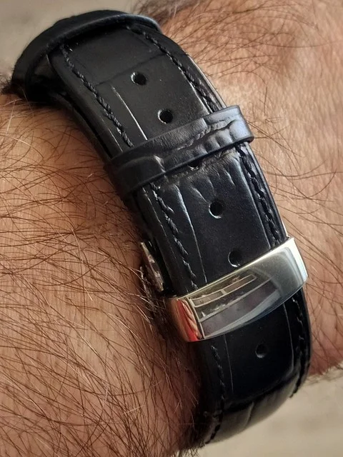

Como os he dicho, la correa (de 22 mm) me ha parecido mejor de lo que me esperaba (porque, la verdad, me esperaba muy poco). Pero pienso cambiársela. Le puse un par que tenía, para probar.
Primero, una sobria, de cuero negro.
Y luego, le puse la de cocodrilo azul grisáceo que lleva mi Galeno. La correa es espectacular
Para mí, quizás demasiado. Un poco excesivamente clara, y casi le quita protagonismo al reloj.
Creo que, esta, seguirá llevándola el Galeno. Para mí, es una correa increíble. Elegante y vistosa, a la vez que también discreta. Y con un escamado del cocodrilo (genuino, no gofrado) diferente del que se ve habitualmente.
Pues hasta que consiga esa nueva correa (probablemente una de avestruz o lagarto, de un color azul muy oscuro), este Aesop va a seguir con su correa original negra, gofrada de cocodrilo. Como he dicho, no es tan malísima como habían comentado.
Y, casi para acabar, otra foto del reloj en la muñeca, a plena luz del sol. Os aseguro que el reloj es una belleza. Viéndolo, nadie diría el precio que me ha costado.

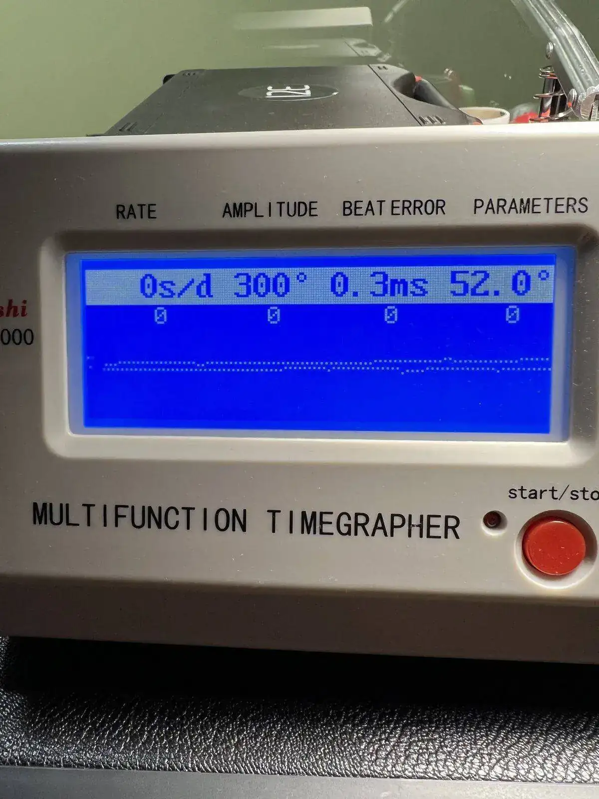

Su precisión no la he podido comprobar con un cronocomparador. Pero el amigo que lo ha comprado conmigo, sí que lo tiene, y me ha dicho que a él no se desvía ni un segundo al día. En un vídeo que he visto, de un unboxing, marcaba un retraso de -2sg/día.

Y, mientras dure, lo disfruto; porque os aseguro que el movimiento del tourbillon es hipnótico. Y espero que dure. Quién me conoce, sabe que no suelo comprar por impulsos. Y he leído mucho sobre estos tourbillones (los chinos, y los que no lo son). Y, este, parece razonablemente bien hecho.
Es evidente que un tourbillon de un reloj de 200€ no puede tener la misma calidad ni composición de uno de 20.000€. Pero estamos hablando de un precio 100 veces superior (y no nos olvidemos que, hasta hace poco, había que pagar esa cantidad, para llevar uno en la muñeca).
Supongo que está ocurriendo como con los insert de cerámica, que antes sólo lo llevaban los relojes de mucho nivel. Y, hoy, lo llevan relojes de 100€. Con esta complicación, está ocurriendo lo mismo.
En nuestro mundo global actual, completamente industrializado no hay casi nada que no se pueda reproducir masivamente y a bajo coste. Complicaciones que ahora tenemos asumidas, eran imposibles en relojes asequibles. Los chinos está acercándonos a ellas. Les guste a todos, o no.
Acabo el hilo con un macro del tourbillon, visto por detrás. Gracias por vuestra paciencia en leer, si habéis llegado hasta aquí.

Soy el amigo de Boga que ha puesto el Tourbillon en el cronocomparador. Por ahora estoy mas que sorprendido con la medición....., en un par de semanas que haya hecho un buen rodaje, lo volverá a poner y a ver que sale.
Tambien os paso un par de videos que he hecho (Boga, pasate a iPhone ;-) )
