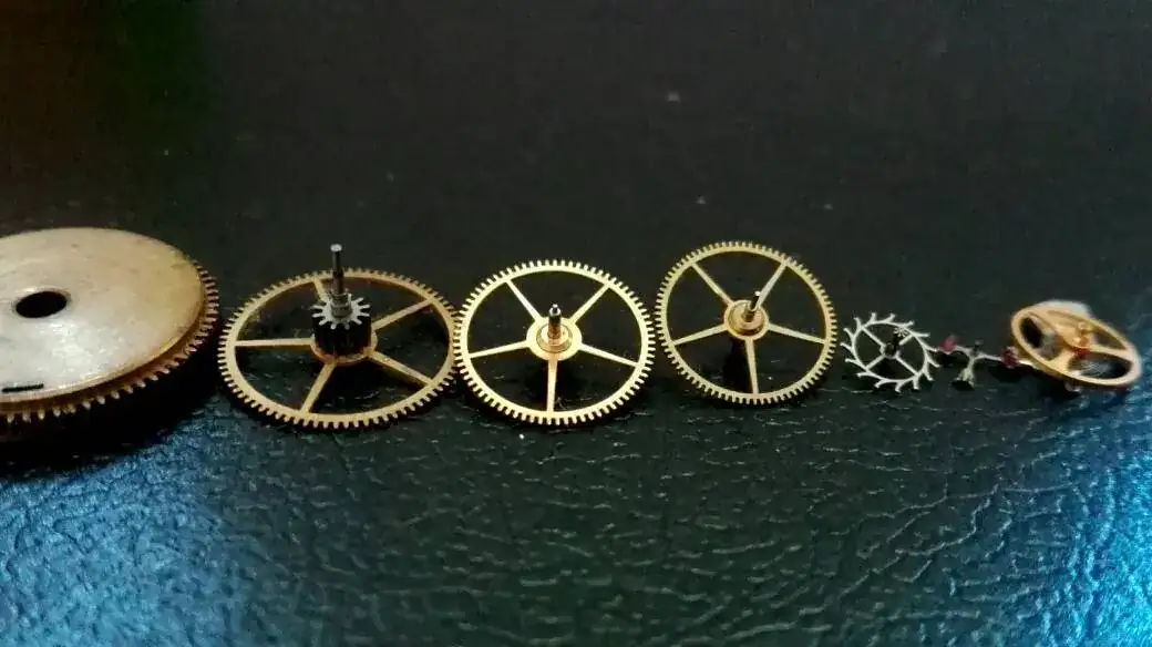

De izquierda a derecha tenemos el barrilete como fuente de energía, la rueda de centro que engrana con este, y la rueda primera. A continuación la rueda de segundos (que suele alojar el pequeño segundero situado a las 6) que será profundamente modificada para convertirla en la jaula del tourbillon o en su caso del carrousel.
Por último, rueda de escape, áncora y volante que irán situados sobre la rueda de segundos previamente modificada.

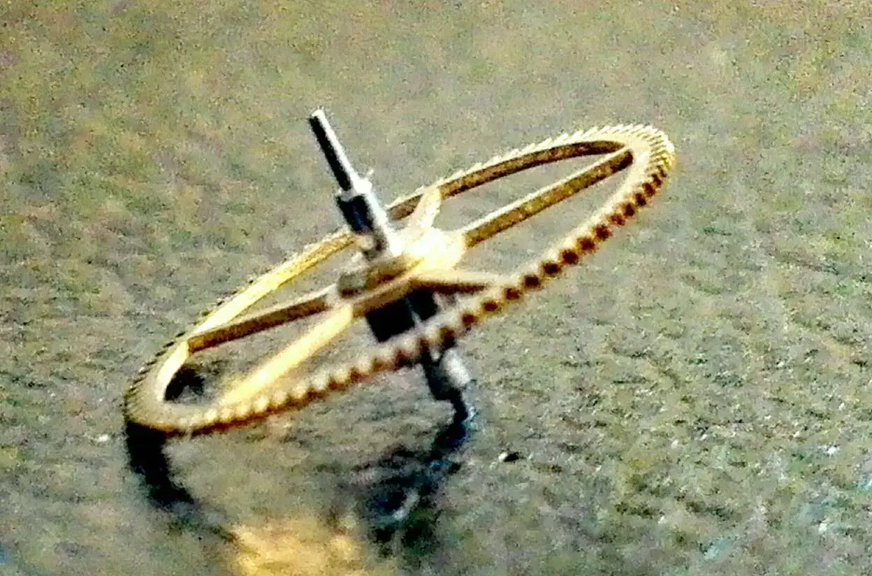

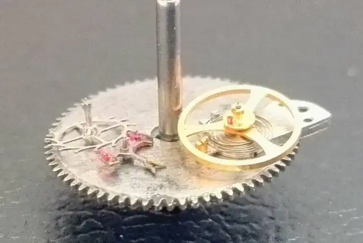

Improvisando una composición muy de andar por casa, la rueda dentada de la imagen anterior sería esa rueda de segundos modificada para que pueda transportar sobre sí la rueda de escape, el áncora y el volante mientras que el resto de las ruedas conservarían su función y posición dentro del rodaje.

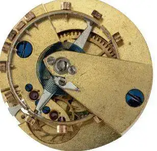

Para aproximarnos al invento de Bonniksen tratemos de imaginar el típico reloj de bolsillo con un pequeño segundero a las seis.

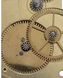

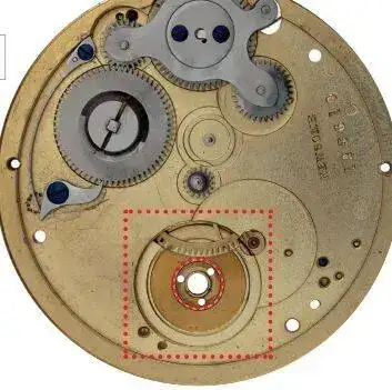

En una platina convencional podemos ver el barrilete y la rueda de centro.

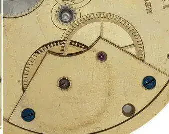

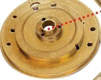

El futuro emplazamiento de la plataforma del carrusel se muestra por la línea de puntos de color rojo en cuyo centro aparece un gran agujero sobre el que girará libremente siendo esta, como ya he comentado, la diferencia fundamental con el tourbillon. La flecha negra indica el rubí en el que encajará la rueda primera que, al igual que en el tourbillon, impulsará la jaula o plataforma.
La foto anterior muestra la plataforma del carrousel con una embocadura que encajará en el agujero central señalado anteriormente. En los rubíes se asentarán el áncora y la rueda de escape y los agujeros servirán para alojar los tornillos que sujetarán sus puentes.

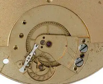

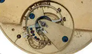

En la imagen siguiente, ya colocada en su ubicación definitiva.

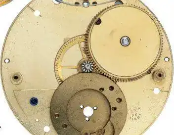

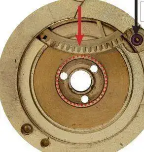

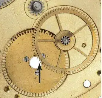

Si damos la vuelta a la máquina y la observamos por el lado donde irá el dial podemos ver la plataforma del carrousel enmarcada por un cuadrado de puntos rojos.
Una ampliación de la zona en cuestión permite analizar mejor la disposición de los distintos elementos.
Se puede ver la plataforma con tres agujeros donde irán sendos tornillos, la llanta de la rueda de centro y el rubí donde se asentará la rueda primera señalados por una flecha roja y una negra respectivamente.
En la imagen anterior ya se ha fijado una rueda dentada a la plataforma a través de la cual el carrousel tomará su impulso. Su dentado está muy próximo al rubí que alojará la rueda primera (flecha negra) e igualmente cerca del dentado de la rueda de centro señalada por la flecha roja.
Con la rueda primera colocada en su rubí podemos deducir que su piñón recibirá el impulso por el dentado de la rueda de centro a la vez que impulsará la plataforma del carrousel, igual que sucede en el tourbillon pero con la diferencia fundamental de que en este caso la pieza no es fija sino móvil.
Por otro lado, su llanta impulsará la rueda de segundos que está situada en el centro de la plataforma por donde asoma su piñón.
Llegado a este punto podemos afirmar que el tren de rodaje y su disposición es la típica de cualquier reloj y, por tanto, no existe un tren de ruedas encargado de impulsar el carrousel y otro que impulsa el rodaje como se suele asegurar para restar mérito al corrousel frente al tourbillon.
En este mismo sentido, se confirma que la rueda primera impulsa simultáneamente la plataforma, a la que da un movimiento de traslación, a la vez que transmite su fuerza al escape mediante el piñón de la rueda de segundos por lo que asegurar que si se detiene el carrousel el reloj seguiría funcionando es falso.
La rueda de segundos impulsada por la rueda primera efectuará un giro por minuto como es lógico sin embargo la plataforma del carrusel, impulsada por el piñón de la misma rueda, lo hará cada 52 minutos. Este efecto diferencial característico del carrousel se debe a que la rueda de centro efectúa un giro completo cada hora impulsando el piñón de la rueda primera que a su vez impulsa la plataforma del carrousel que no es fija si no móvil. El tiempo que tarda el carrousel en hacer un giro completo vendrá dado por la relación de dientes de las diferentes ruedas: 75 dientes de la rueda primera, 70 dientes de la plataforma, etc.

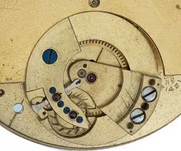

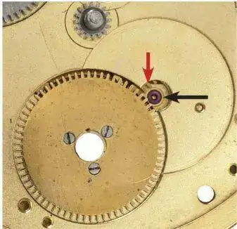

Finalmente la rueda primera y el piñón de la rueda de segundos protegidos bajo un puente común con sus correspondientes rubíes.
Nuevamente con la máquina por el lado contrario al dial y con un gran puente que cubre casi todo el movimiento salvo el carrousel donde se puede ver la rueda de segundos en su emplazamiento sujeta por su puente.
El pequeño rubí que aparece en el puente de la rueda de segundos será el asiento del pivote inferior del volante que hará contacto con el tenedor del áncora, esta con la rueda de escape y esta con la rueda de segundos como en todo rodaje convencional. Todos ellos realizaran un movimiento de traslación trasportados por la plataforma del carrousel.
En la imagen siguiente ya han sido cubiertas por su puente.
Nótese que todas estas piezas van alojadas dentro de la plataforma del carrousel
Finalmente el volante con su puente.

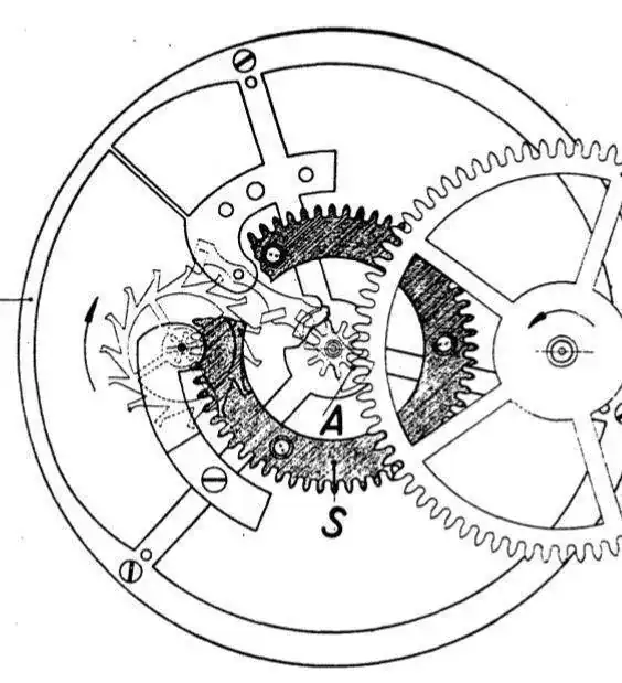

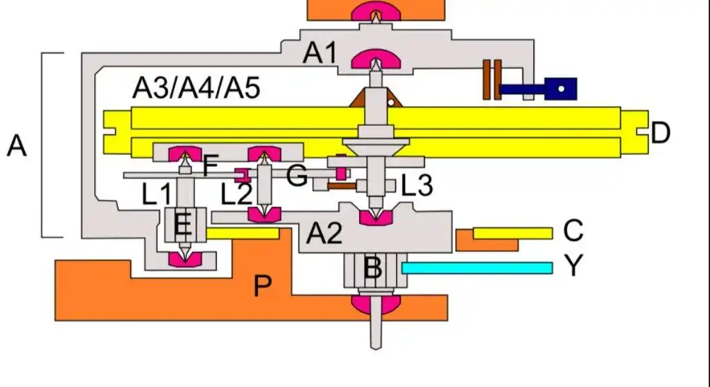

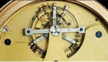

La disposición mecánica del tourbillon de Breguet es similar a la vista para el Carrousel.
Breguet separó la rueda de segundos en dos partes: por un lado la llanta exterior que fijó a la platina para convertirla en el eje fijo en torno al cual el tourbillon llevará a cabo su movimiento de rotación.
Por otro lado, el eje de la rueda de segundos ya separado de esta que atravesaría la máquina de un lado a otro y sobre el que montó una jaula que habría de contener todo el conjunto regulador. En el extremo de dicho eje situó el pequeño segundero en la esfera del reloj.
La llanta de la rueda de segundos (rueda de color oscuro del dibujo) está fijada a la platina y la rueda primera impulsa su eje como en todos los relojes sólo que este gira separadamente de su llanta y se ha convertido ahora en eje de la jaula. La jaula gira desplazando con ella la rueda de escape pero como el piñón inferior de esta engrana en la citada llanta fija adquiere simultáneamente un movimiento de rotación y de traslación.
En este caso no hay efecto diferencial puesto que los giros de la jaula del tourbillon se producen en torno a un eje fijo por lo que completará una vuelta por minuto.
En este caso jaula y volante comparten eje de giro, es decir, son coaxiales pero ello no es en modo alguno un elemento definitorio del tourbillon por las razones apuntadas anteriormente.
Como se puede comprobar en el tourbillon tampoco hay ruedas suplementarias en el rodaje salvo el hecho de que la rueda de segundos ha sido dividida en dos partes.
