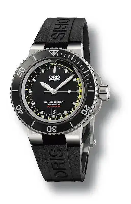

Aquis Depth Gauge fue reconocido por la prensa internacional como uno de los relojes de buceo más innovadores del siglo cuando fue presentado en 2013. Respondía al desafío de cómo construir un profundímetro en un reloj mecánico. Contaba con una función de profundímetro pionera, desarrollada y patentada por Oris.
Fiel a la herencia de 110 años de la compañía, la solución de Oris de desarrollar un reloj mecánico con profundímetro resultaba pragmática, con una apertura en el cristal a las 12 horas. Bajo este se encontraba un canal acotado que recorría el contorno de la esfera. La apertura permitía al agua acceder al canal, creando una marca de agua que correspondía a las indicaciones del profundímetro en amarillo señaladas en el cristal, ofreciendo al buzo una lectura de la profundidad a 100 metros. Las juntas entre el cristal y la caja significaban que el reloj era aún hermético hasta 50 bar (500 metros).
ORIS-Aquis-Depth-Gauge-Relojes-Especiales-01.webp​
La genialidad que esconde esta función radicaba en la aplicación de la Ley de Boyle-Mariotte, que establece que ‘presión x volumen = constante’. En el caso del Aquis Depth Gauge, esto significa que, a medida que el buzo se sumerge a mayor profundidad con el reloj, la presión aumenta, comprimiendo el volumen del aire en el canal y permitiendo al agua acceder al reloj por el canal.

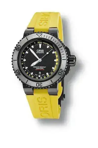

Ahora Oris agrega una segunda versión a la familia de este famoso reloj de buceo. El nuevo reloj cuenta con correa de caucho amarilla que destaca por dos revolucionarias innovaciones adicionales Oris – el anclaje de seguridad que impide que la correa se abra, incluso tras un fuerte impacto; y el cierre corredizo, que permite al usuario ajustar el tamaño de la correa sin desabrochar el cierre.
ORIS-Aquis-Depth-Gauge-Relojes-Especiales-03.webp​
La caja de acero de 46 mm del reloj exhibe un resistente y deportivo acabado en DLC negro así como un bisel giratorio unidireccional con revestimiento de tungsteno, un material tan firme como una esmeralda. El Calibre 733 automático de Oris, de base Sellita SW 200-1, late en el interior del reloj ofreciendo energía a la fecha, en una ventanilla a las 6 horas, y a la reserva de marcha de 38 horas.

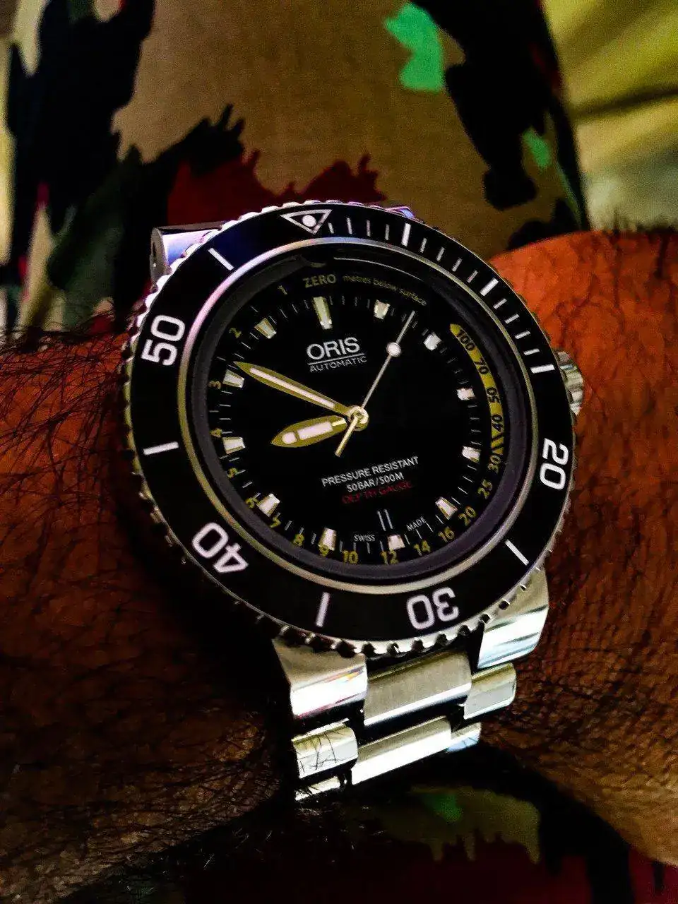

Lo negro en el tubo gris circular. Es como va marcando la profundidad

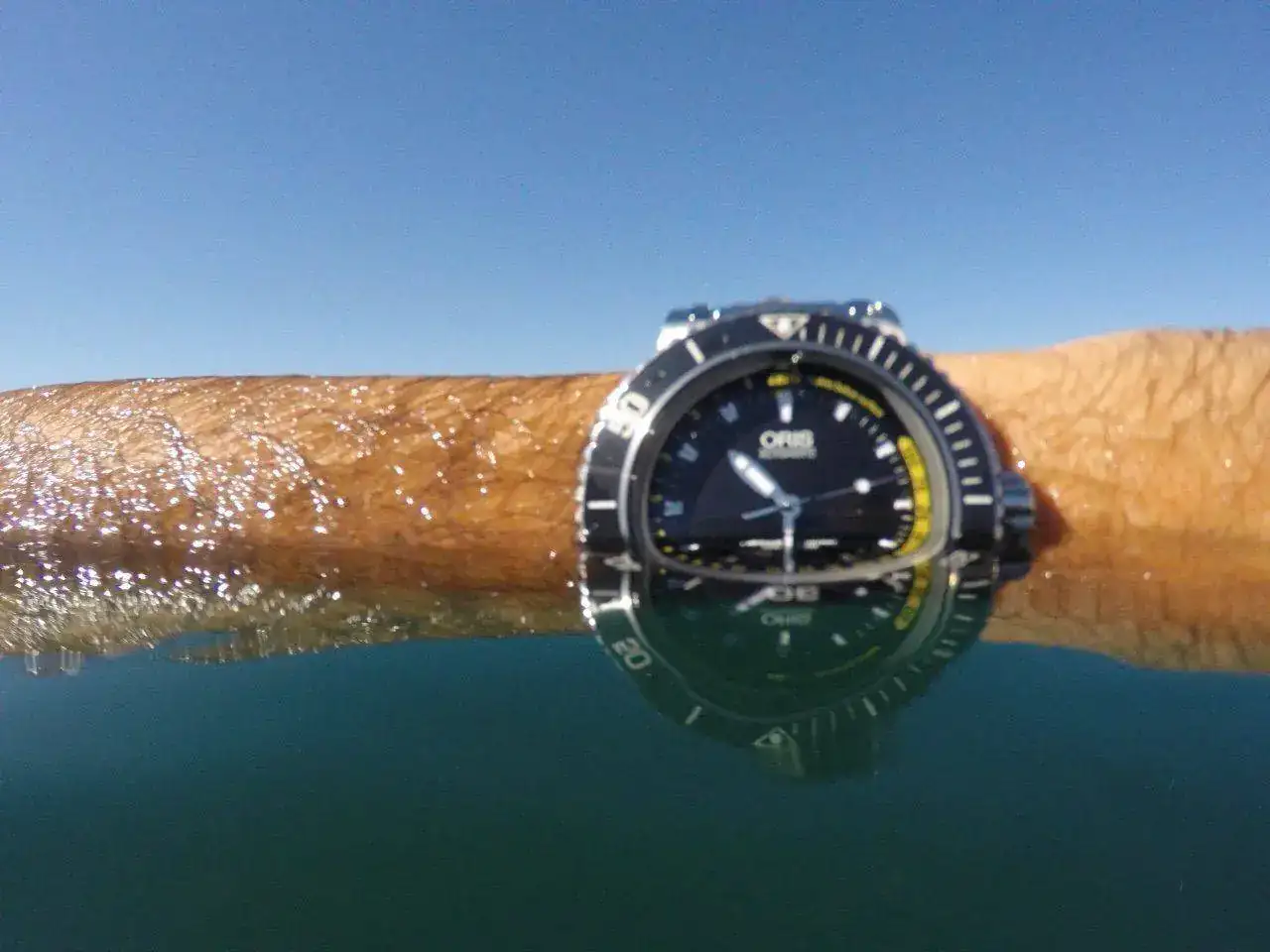

Lo uso mucho y es una pasada de reloj
Qué buenas las fotos Gus! Gracias por compartir

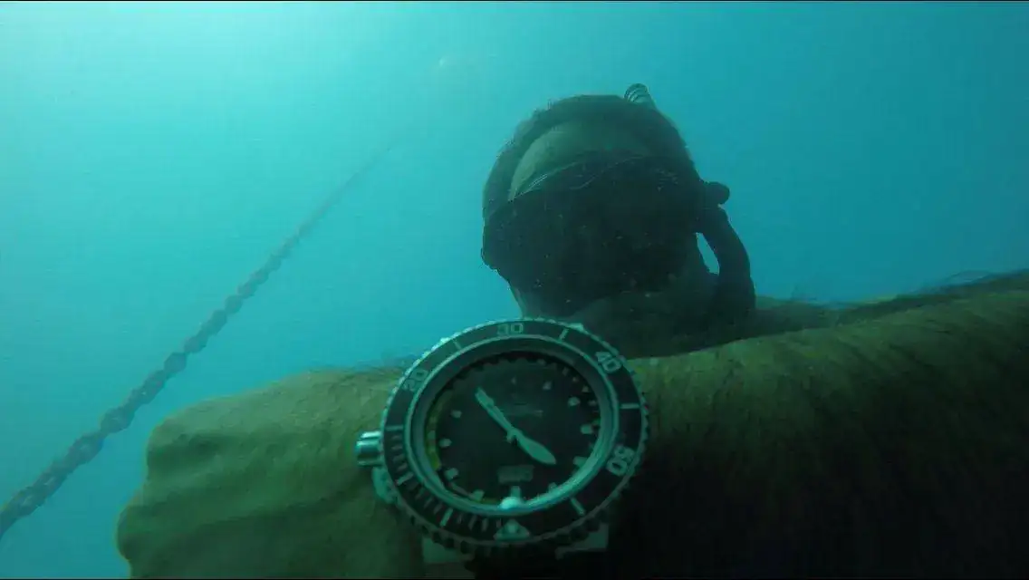

Muy buenas fotos Gus!! me encanta la de la cadena que ata la boya:ok::

Gus, que buen uso le das! Vos lo disfrutas y nosotros disfrutamos también un poco con tus preciosas fotos!

El articulo de prensa está muy bien presentado y redactado pero hay algo que no cuadra:
El profundímetro que emplea el Oris es de los llamados - profundímetros capilares - y hace muchos años que están inventados. Actualmente ya son considerados "vintage" por los submarinistas.
Pondré el ejemplo de la fregona; la bayeta ya estaba inventada y el palo aún más, lo único que hizo su inventor fue juntarlos y patentarlo​
Pues lo mismo hizo Oris, incorporó un profundímetro de esta clase a un reloj y lo patentó, estando ambas cosas ya inventadas
Hoy en día se les considera obsoletos frente a los profundímetros de membrana o electrónicos, pese a que son enormemente precisos en las capas superficiales, es decir, a poca profundidad, pero a partir de los 15/16 metros la cosa cambia, se estrecha la graduación dificultando una precisa legibilidad volviéndose menos fiables.
Hecho que también se produce en el Oris. Observemos que a partir de los 16 metros la escala de profundidades se "amontona", al contrario que en los metros iniciales donde las cotas de profundidad son muy legibles al estar muy espaciadas entre sí.

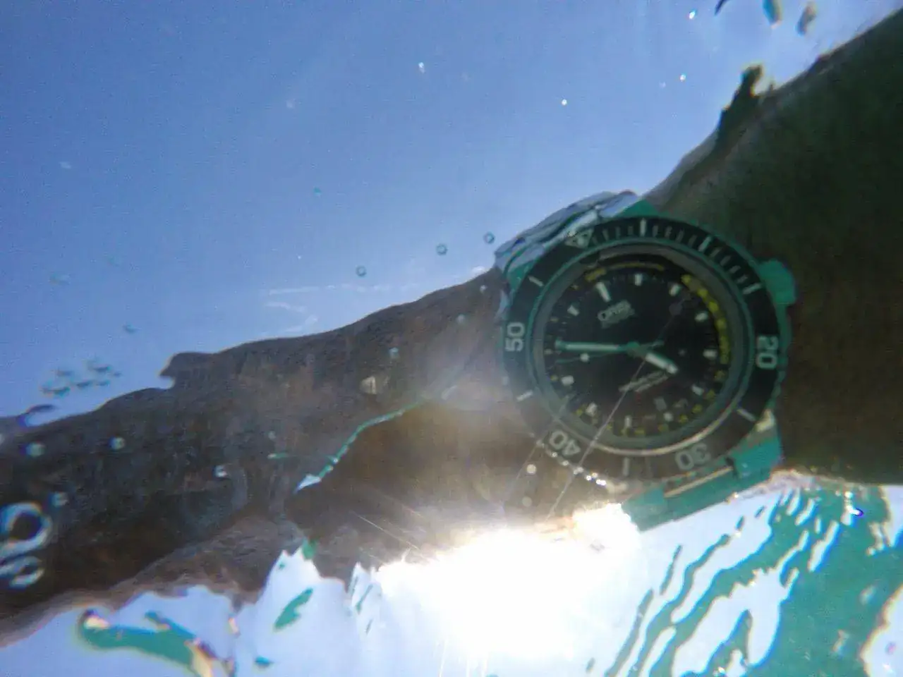

Pero a ver, si lo que entra es agua, en el caso del mar salada, se limpia bien el canal para que no se quede blanquecino del salitre??? No se si me explico...
Si. Se limpia perfectamente. Con sus accesorios. Pero tampoco es necesario todos los días. Y mira que lo suelo usar varios días seguidos. X ese tema no hay ningún problema. Ests todo muy bien pensado incluso el sistema de profundimetro. Es muy exacto
