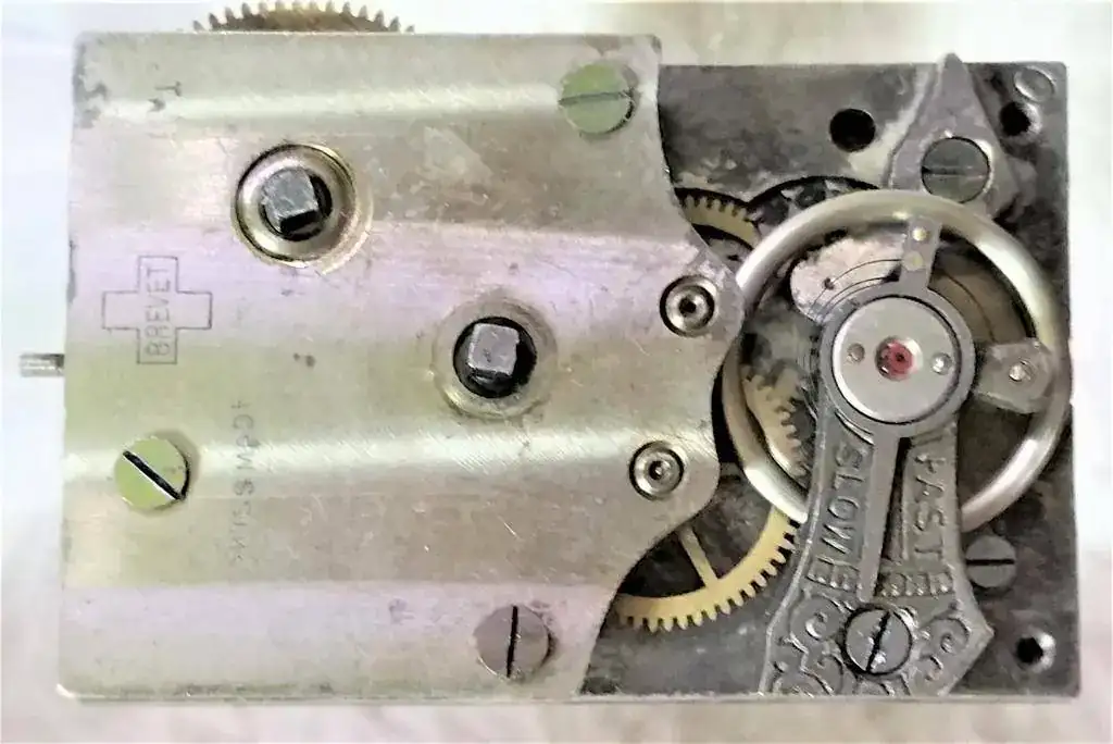

Hola compañeros, necesito ayuda para identificar o extraer algún tipo de dato del movimiento de un reloj, contando que tiene el número 93017 junto a la Cruz de Brevet.
Estaría muy agradecido a quien me pueda aportar información del mismo, así como que me indicara las direcciones y/o links de donde se extrae, por si en alguna ocasión necesito volver a necesitar no molestar más con lo mismo.
Tuve que formatear por un virus hace un tiempo el Pc y perdí las anteriores páginas que guardaba en favoritos, y me gustaría volver a recuperar. Recuerdo que tenían unos recuadros donde introducías el país de la patente CH (Suiza) y en otro recuadro el número y te aportabe la información.
Venga compañeros, pues espero vuestra ayuda. Muchas gracias a todos :ok::
Con una foto del movimiento de los dos lados
vamos a poder darte datos más precisos
y tal vez más útiles que buscar la patente.
Álvaro
tiene razón Golipo pues entiendo que la patente es solo del " Balancier"
tiene registros en Mikrolisk, ejemplo

esta patente, diría inútil, sirvió para aparentar un péndulo en los relojes con el volante visible del esfera.

Amigo timerglass creo que el tema patentes es y era la panacea de todo aquel que intentaba vivir de algo que en su principio fue invencion con cierto coste intelectual y algo economico para poder vivir de ello despues sin esfuerzo, me explico, eric dice que es inutil, pero tan inutil como patentar un roskopf ya que gozaban de las peores maquinas del mundo y economicas, pero su patente hizo que el señor louis roskopf viviera de pm el resto de sus dias dedicandose solo a vender su patente, en el caso de tu patente ese pendulo falso ya aparece en relojes con escape catalino de 1700, este señor patenta algo que estaba en el limbo con lo cual para mi es un tipo listo.Despues de este rollo pido disculpas pero hasta las S.G.D.C tenian su razon de ser. Un saludo

Vaya, lo lamento mucho. Mi respuesta no fue la adecuada, lo reconozco, y más después de leer el texto de la patente en francés, ya que realmente viene a tener toda la razón. Por ello le pido disculpas desde aquí que espero que las acepte si se ha podido sentirse molesto, ya que como tú bien has dicho, lo que pretendía era aportar luz y ayudar. Queda claro que la lenteja que hace de péndulo no es tal y es de pega, y el fulano de la época biscó su oportunidad en dicha legumbre, jejeje. Venga compañeros, un abrazo a todos pro vuestra ayuda.

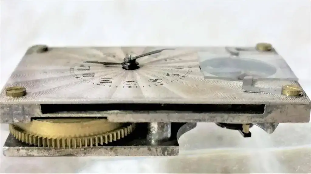

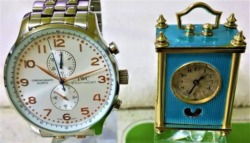

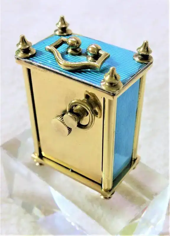

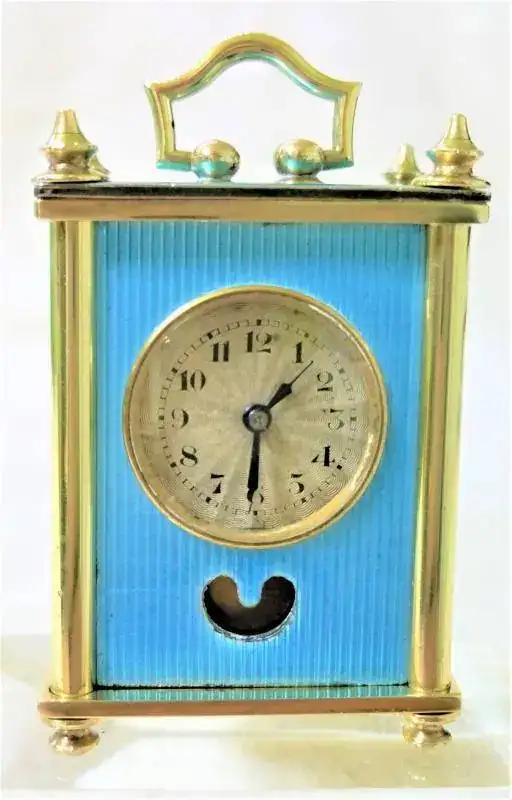

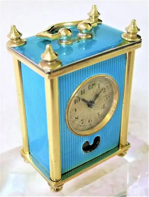

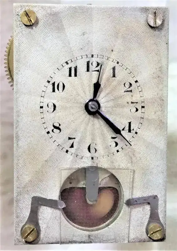

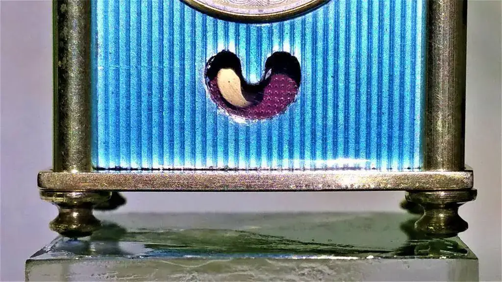

Lo prometido es deuda compañeros. Y es mi manera de aportar también en el foro por todas las veces que solito vuestra ayuda. No es un reloj de bolsillo, por lo que realmente no sé si debería estar aquí. Es una preciosa miniatura toda en bronce con esmalte. Las palabras sobran, ver las fotos.
