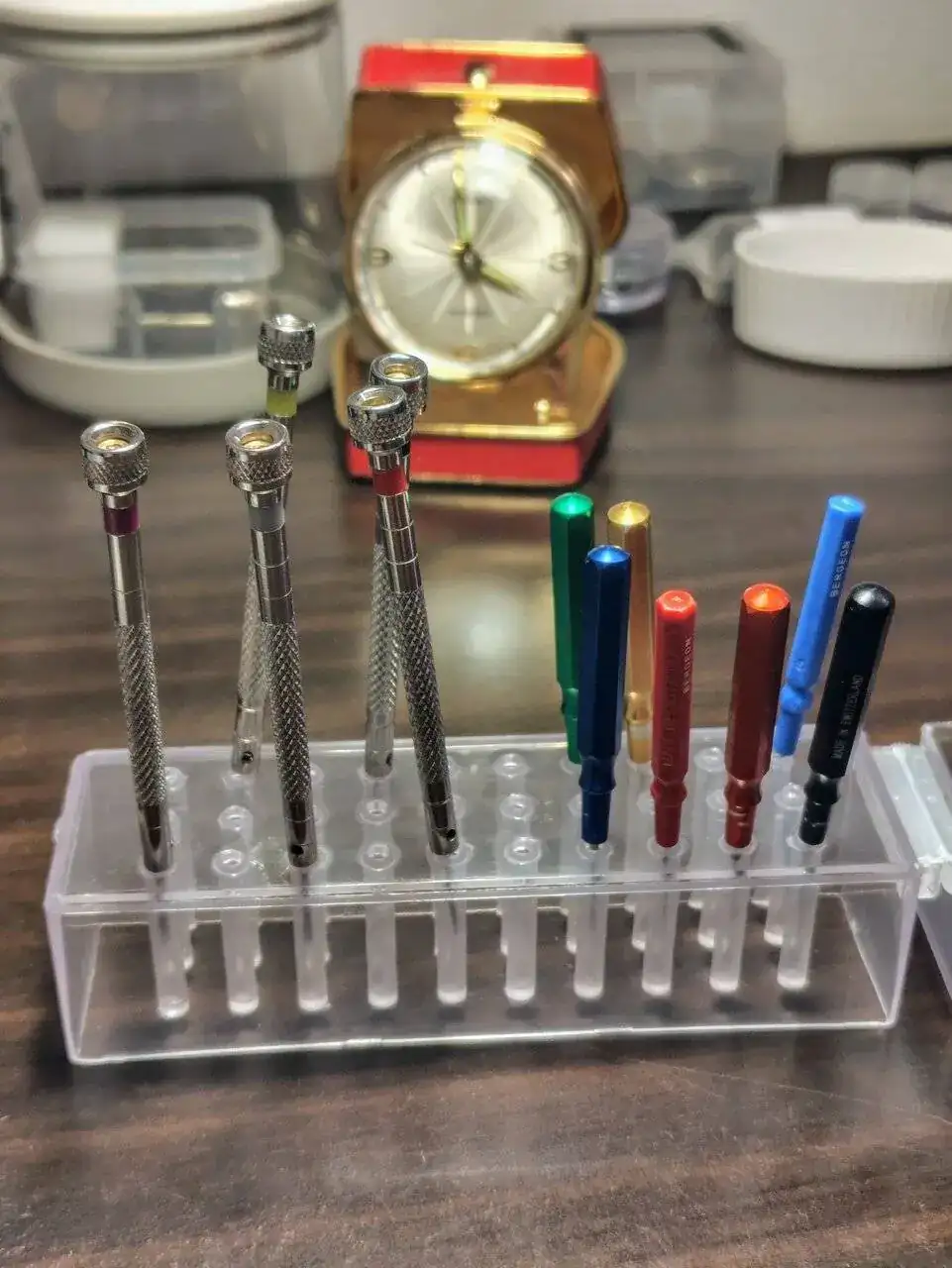

Quería compartir esta idea que tuve hace tiempo y cuyo resultado estoy disfrutando un montón. En AliExpress venden unas cajas para guardar brocas para pulir uñas, para manicura. Pues bien, resulta que los agujeros tienen el diámetro y profundidad perfectos para meter destornilladores y aceitadores. Y otras cosas! La tapa se puede quitar, pero me gusta dejarla para meter otras cosas que necesito durante el servicio. Entran pinzas, pinceles, etc. Es un chisme tremendamente práctico y los hay de muchas formas y colores. Y tiene un montón de agujeros!

Se ve bien,
Siendo de plástico, podrías calentar un poco uno de los destornilladores de más diámetro,
y profundizar el agujero, de esa manera va a ser un soporte más firme , si lo toma desde el cuerpo, y no desde las puntas.
También agregarle un peso en la base, tipo tiras de plomo dentro,
o pegarlo en una base de madera o a alguna chapa de metal sobrante por ahí,
va a darte algo mucho más estable y cómodo para trabajar.

Muy bueno, gracias por el mensaje. Pero lo dejo porque me gusta mucho tal cual y no tengo muchas ganas de dedicar tiempo a hacer ese tipo de bricolaje. Además no deseo que las puntas toquen el fondo, y las de los aceitadores son especialmente delicadas. Es práctico y cumple perfectamente su función (al menos para mí) a un precio ridículo. Al menos, es mil veces mejor que tener todos los destornilladores tirados por la mesa y rodando.

Sólo era dar un idea para que estas herramientas se apoyen justamente en la parte del cuerpo de las mismas,
y no haciendo contacto con las puntas.
También esto puede inspirar a alguien más.

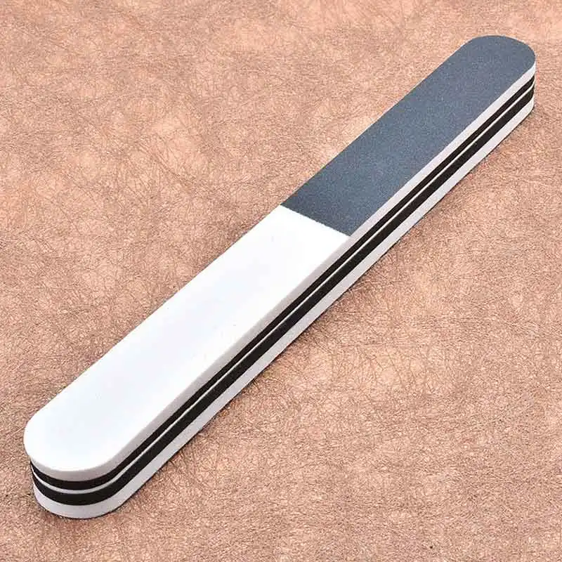

1,37€ | Limas de doble cara para uñas, accesorios para manicura y pedicura, para esmalte de Gel UV, 2 unidades
Lima/pulidora de uñas (ojo, que no sé si es este modelo). Limado y pulido a espejo de las piezas. Bergeon comercializa una similar a un precio acojonante.

La lima pinta super bien, igual pido ya una!

Yo me las compraba en un chino, pero hace tiempo que no las encuentro. No sé si estas son las que yo uso, tienen una lima fina por una cara y otra de pulido (la parte blanca). Te quedan unos buchones que da pena embutirlos, de lo brillantes y bonitos que están.

Muchas gracias, ¿Sabes si van bien para pulir cajas y/o acrílicos? No obtengo malos resultados con el taladro, pero me gustaría experimentar.

Para cajas no irán mal, aunque son demasiado pequeñas. Para plexis, yo iría a la pasta y no me enredaría
