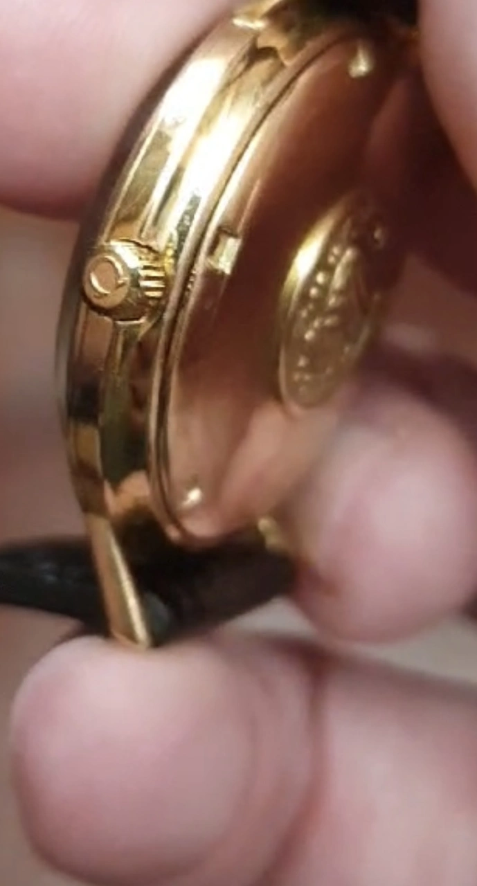

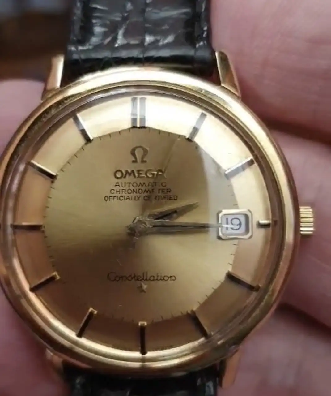

Buenos dias compañeros, me gustaria pediros opinion sobre este reloj que se me presenta, si bien en general soy entendido lo justo, en tema vintages nada de nada Mas alla de los que visualmente me puedan decir.
Queria pediros si los que conoceis este modelo como le veis por antigüedad y si veis algun componente que no le cuadre ya que no tiene documentacion, a ver que os parece, me gustaria regalarselo a mi padre con una correa nueva, y me gustaria que me aconsejeis si merece la pena.
Os dejo alguna fotina.
Gracias
Reacciones: 3240, le temps, txema2 y 5 más
Faltaria una foto de la referencia que hay en la parte trasera de la tapa, pero ami me parece todo correcto. Si el precio es correcto, es un gran reloj.
Reacciones: julius1022 y borzar
Hola ! Parece todo bien como te dice el Compi Jocorbot faltaría esa referencia. Normalmente esas bellezas de reloj pasan más tiempo guardadas q en la muñeca del propietario por eso la gran mayoría su estado es impecable.
Un ABRAZO FECTUISO

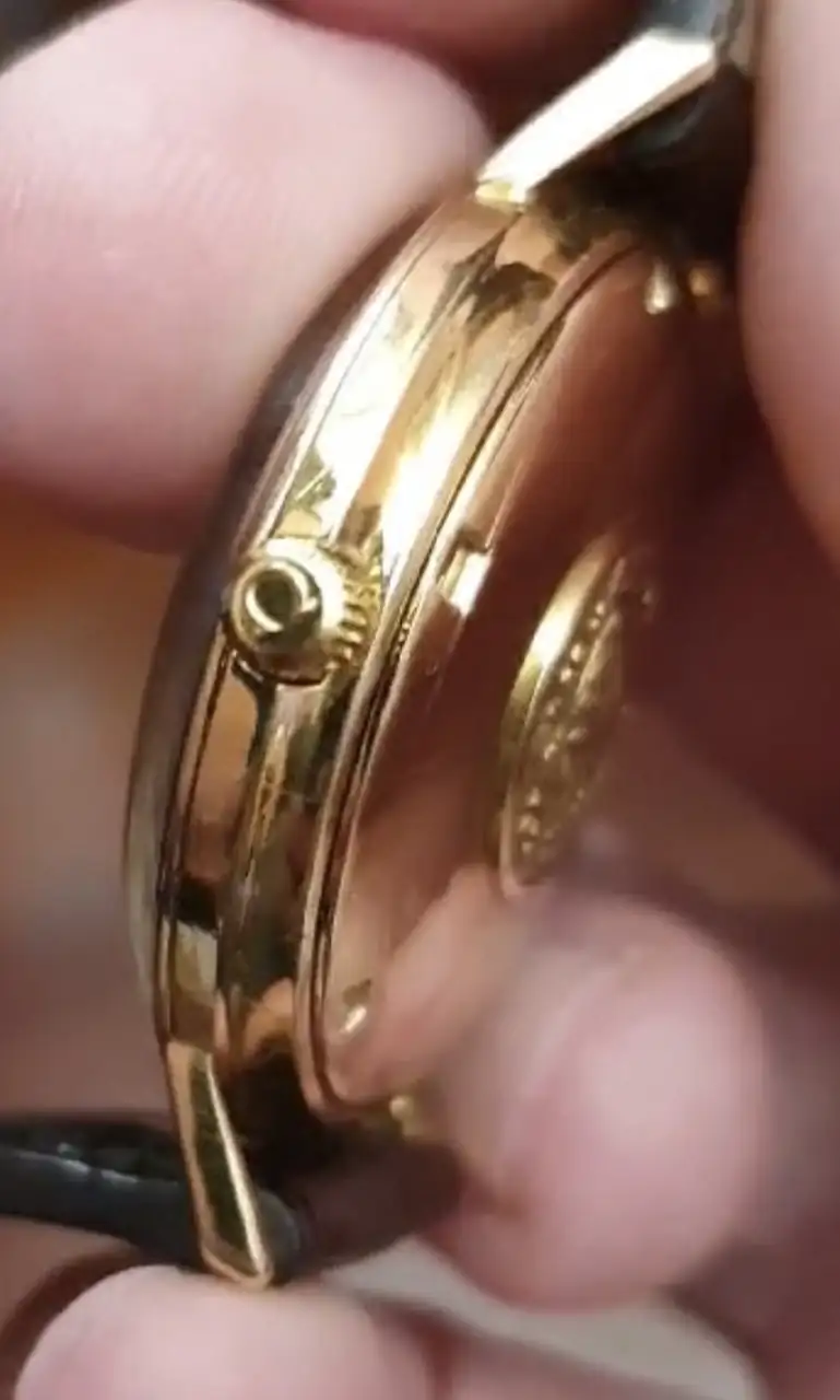

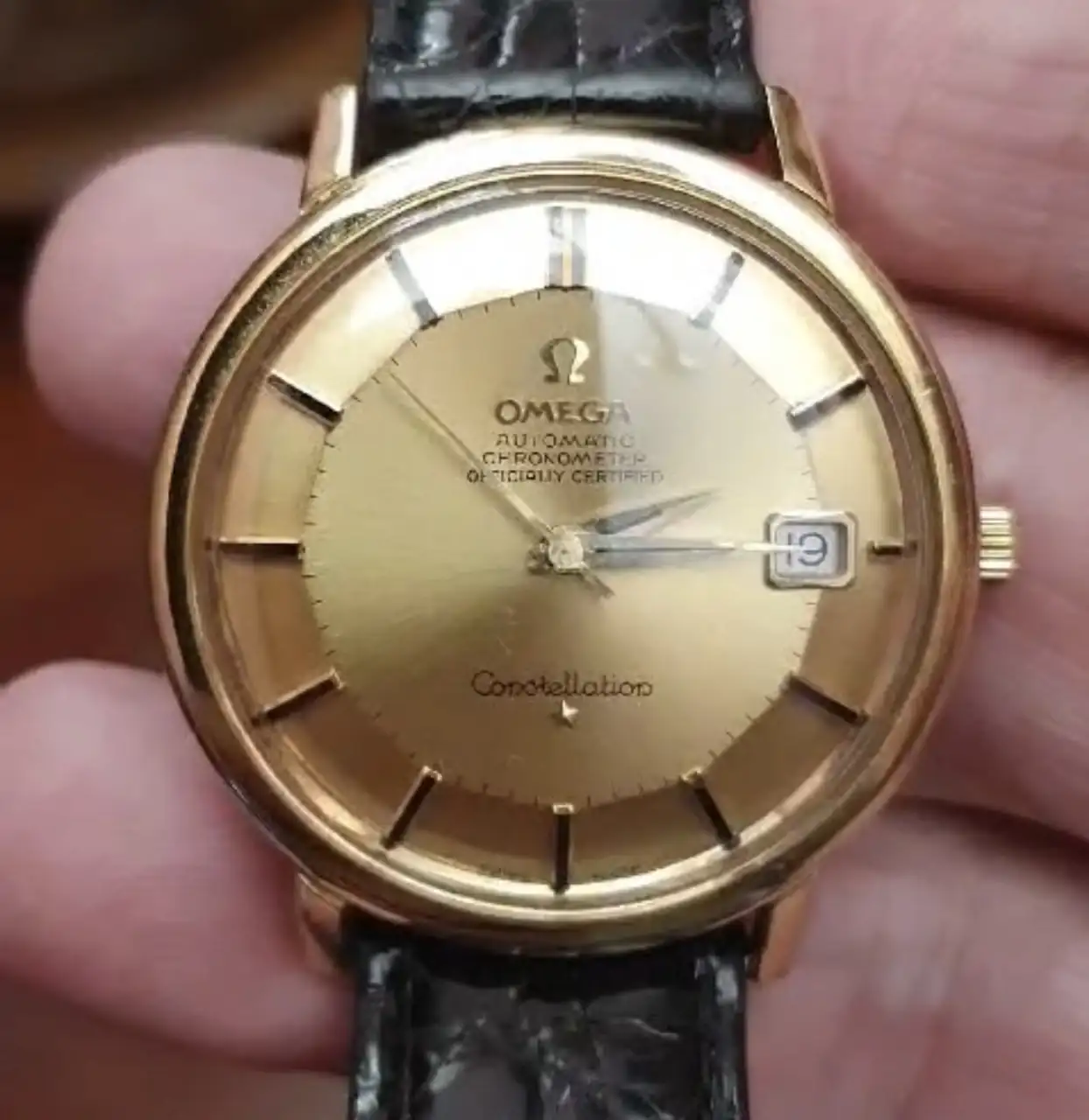

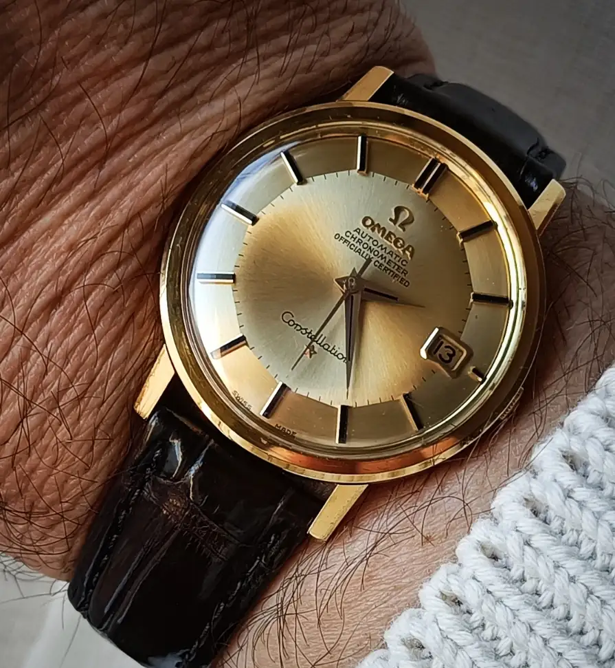

Hola , es muy complicado encontrar este modelo en buen estado , para que se haga una idea este es el mismo reloj .
Como puede observar la corona es oculta por lo que le han cambiado la corona al que muestra que dicho sea no desmerece el reloj pero si es un contra del cuál se ha de descontar del precio de venta si es que procede el caso , no le puedo orientar en el precio porque va en contra de las normas el valorar o tasar relojes.
Es una pieza muy especial y elegante, entre sus características principales es que su esfera también es de oro .
Suerte, saludos cordiales
Reacciones: KIKEMORGAN, AbderramanII, Usuario eliminado 105032 y 4 más
El corazón se le ve muy sano aunque falta ver la otra mitad. A ver como se queda el tuyo después de pagarlo porque, generalmente, van fuertes ... je,je,je.
Reacciones: borzar

Hola , esuy complicado encontrar este modelo en buen estado , para que se haga una idea este es el mismo reloj .
Ver el archivos adjunto 2941840

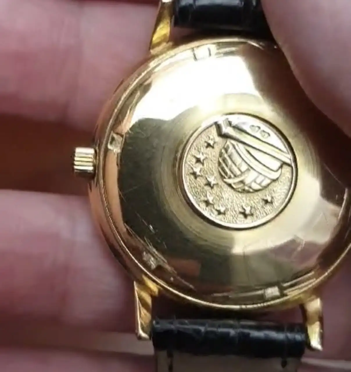

Gracias a todos por responder, el tema de la corona no me habria dado cuenta si no me lo dice, y el tema del precio, lo que no se es si puedo decir lo que me piden por él para orientarme….no tengo problema en decirlo

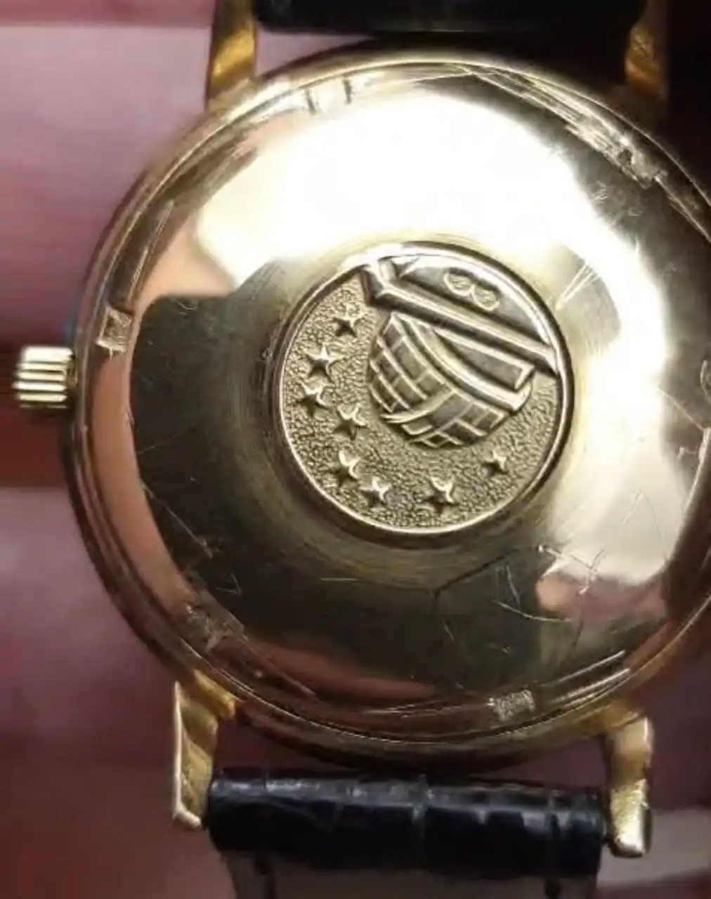

Foto de la trasera
Las coronas las venden en eBay. Pero no son baratas.
Reacciones: borzar

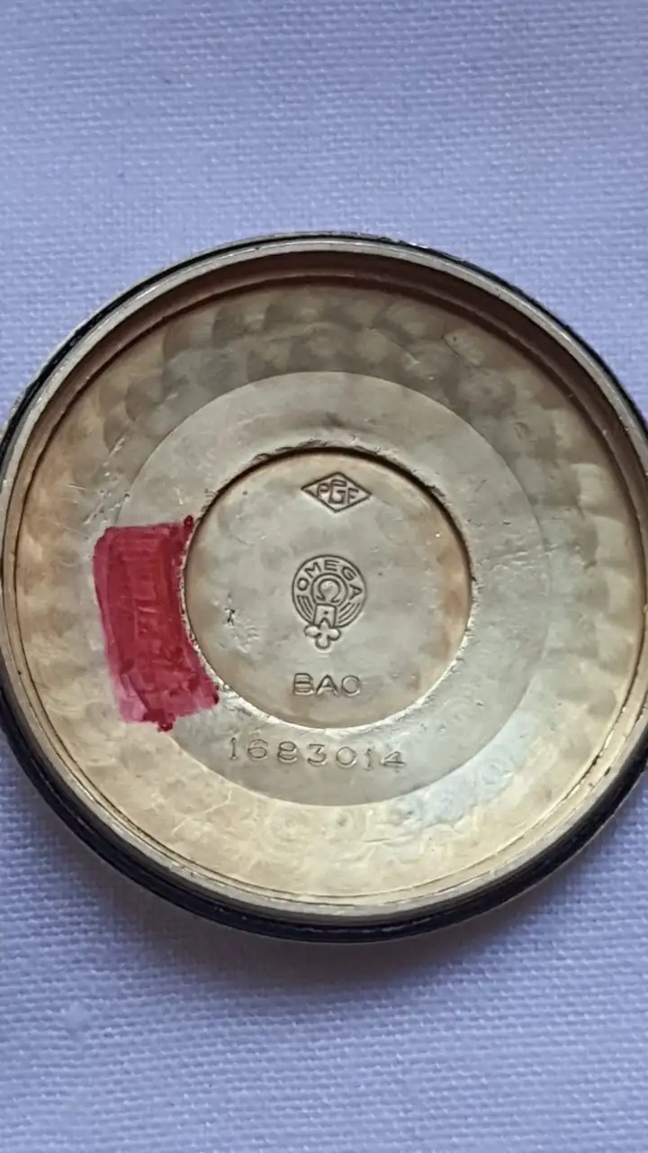

Disculpa, no me encaja está tapa y numeración en este modelo , ni el significado del tachado en rojo , en el mercado han circulado muchos Omega , algunos de ellos muy personales .
Entonces esa tapa no es de ese reloj?
Ni el tipo de logo en ella tampoco parece coetaneo al reloj .... pero yo no soy entendido en ellos.
Reacciones: sergiowilde
Sí, la tapa es de ese reloj, al igual que la caja, puesto que debió de salir así de la relojería en 1967 cuando se compró. El problema es que la caja de oro, incluida la tapa, no es original Omega. Omega dejó de utilizar ese logo en las cajas en los años 30, además de que las tapas de los Constellation no estaban hechas de dos piezas, como parece estarlo la de este reloj.
He estado consultando por la referencia que aparece en la tapa, y parece ser que esas cajas se fabricaron en Francia.
Reacciones: sergiowilde y Usuario eliminado 105032

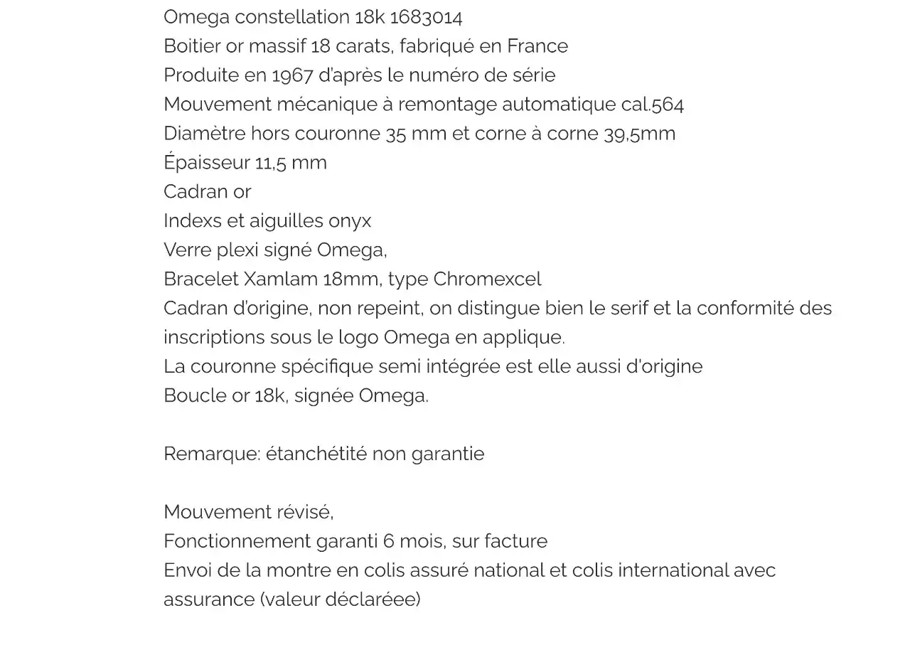

Ver el archivos adjunto 2942019
Muy buena informacion compañero, pero para una persona inexperta como yo, como es eso de que el reloj salga asi de la relojeria pero la caja no sea original de Omega? Podrias explicarmelo con detalle?
Lo que quiero entender es que no las fabricaba Omega, pero las comercializaban ellos en sus relojes, como pasa hoy en dia con muchas marcas, pero eso quiere decir que le resta valor a este tipo de reloj o que podria decirse que no es un Omega 100%???
le resta valor como reloj Omega y su valor es simplemente el del oro de la caja o aun asi es una pieza a tener en cuenta?
Ante todo, muchas gracias
Reacciones: sergiowilde y KIKEMORGAN

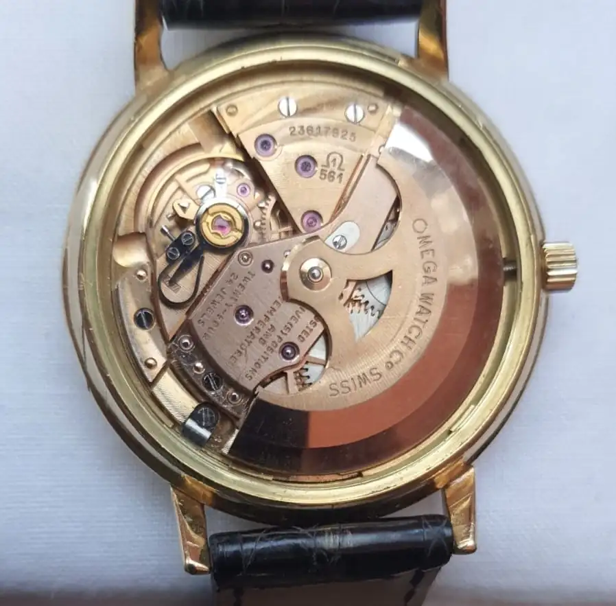

La información que da Kike es para una máquina 564 y la del que tu pones es una 561. Por tanto aquí parece que tenemos un remontaje o matrimonio con piezas de distintos relojes. En ese caso el reloj para un coleccionista no tendría más valor que el del oro que tenga (que por cierto, en la foto que pones de la tapa parece ser de color de acero, no sé si será efecto de la luz) más unos 60/70 euros por la máquina. En cambio para alguien que solo quiera tener un bonito Omega valdrá lo que él quiera pagar. No sé si me explico.
Reacciones: sergiowilde y mazel

Por la info que he podido recopilar por la web, gracias a vuestros indicios, he estado viendo que efectivamente algo no cuadra, me da la impresion que la caja, la tapa y el movimiento son de 3 modelos diferentes, o bien la corona ha sido cambiada como bien comento algun compañero, aun asi el movimiento no cuadra con la referencia de la trasera.
Comparto tu opinión Manolo , quise decir más o menos lo mismo , tengo la suerte de tener el modelo que es el mismo que nuestro en la foto y sé lo que hablo, otro detalle que hay que tener en cuenta es que la caja está castigada, aparte de los pequeños golpes y arañazos hay un asa que está ligeramente doblada, son contras a la hora de comprar.
El modelo es la referencia 168004/14

Era algo muy habitual en aquella época en algunos países, sobre todo en España, por razones de costes, aunque en este caso el reloj tenga origen francés. Una gran parte de los relojes con caja de oro sólido que se vendían aquí en esos años, salían de la relojería montados en cajas no originales. Eran cajas fabricadas en España con el único fin de evitar los aranceles a la importación de objetos de oro. Por lo tanto efectivamente, no se puede considerar un reloj 100% Omega, aunque tampoco un franken o un fake. He visto lo que te piden por el reloj en cuestión (que estoy completamente convencido de que salió así de la relojería en su momento), y creo que haces bien dejándolo correr
No hay de qué y un saludo.
