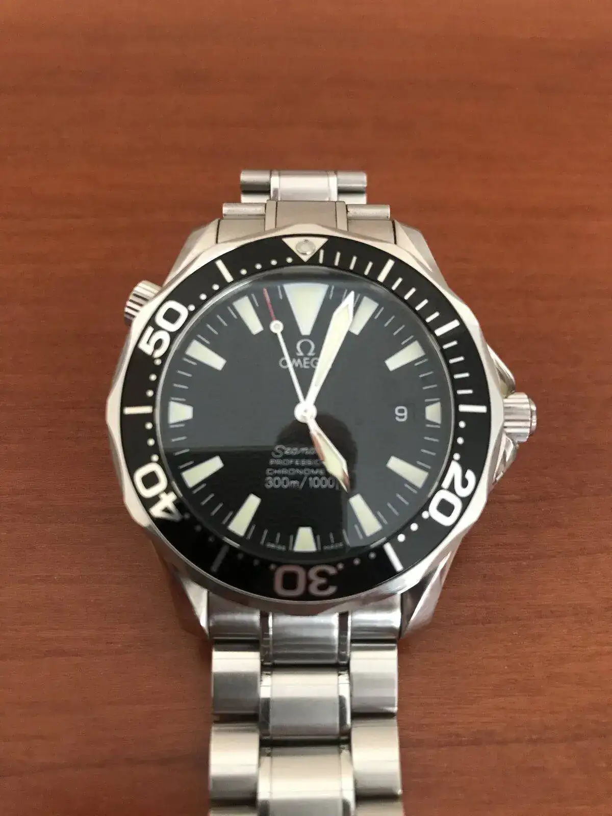

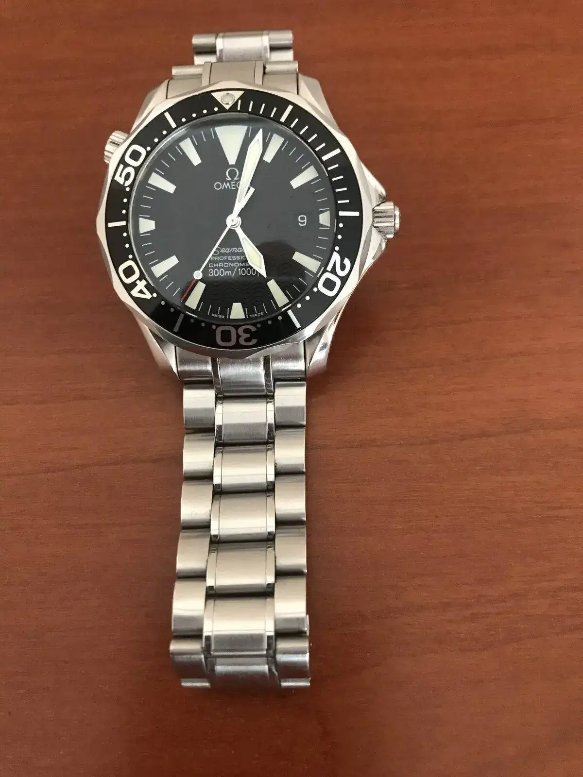

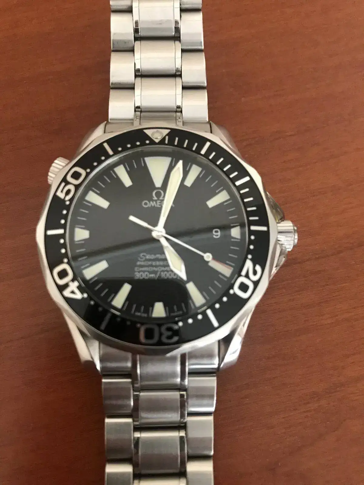

Ahí lo tenéis
    81,2 KB · Visitas: 211
    80,7 KB · Visitas: 210
    65,1 KB · Visitas: 234
Reacciones: Fernan71, Ciclocampista, El Táctico y 2 más
