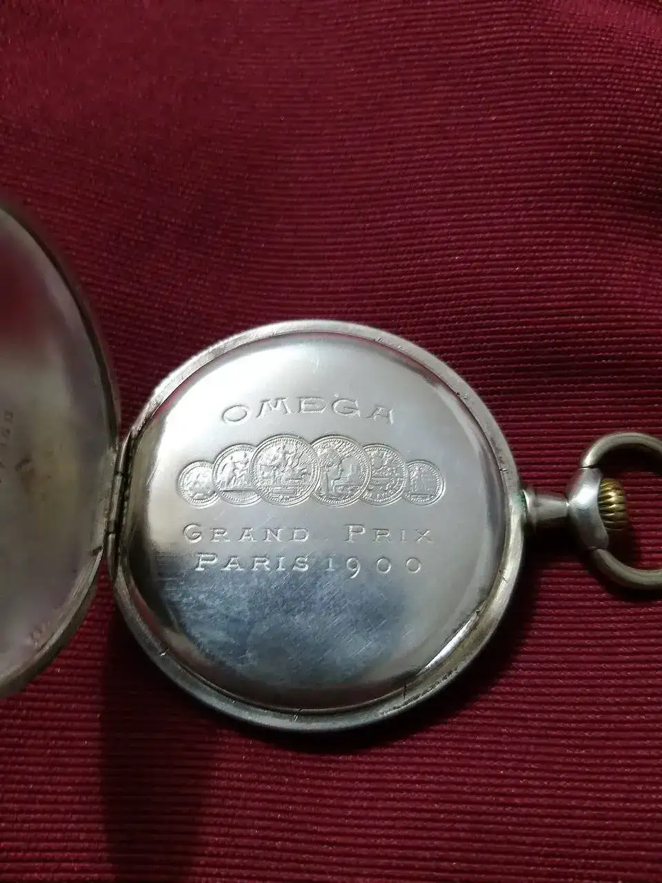

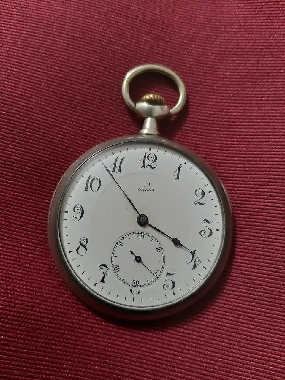

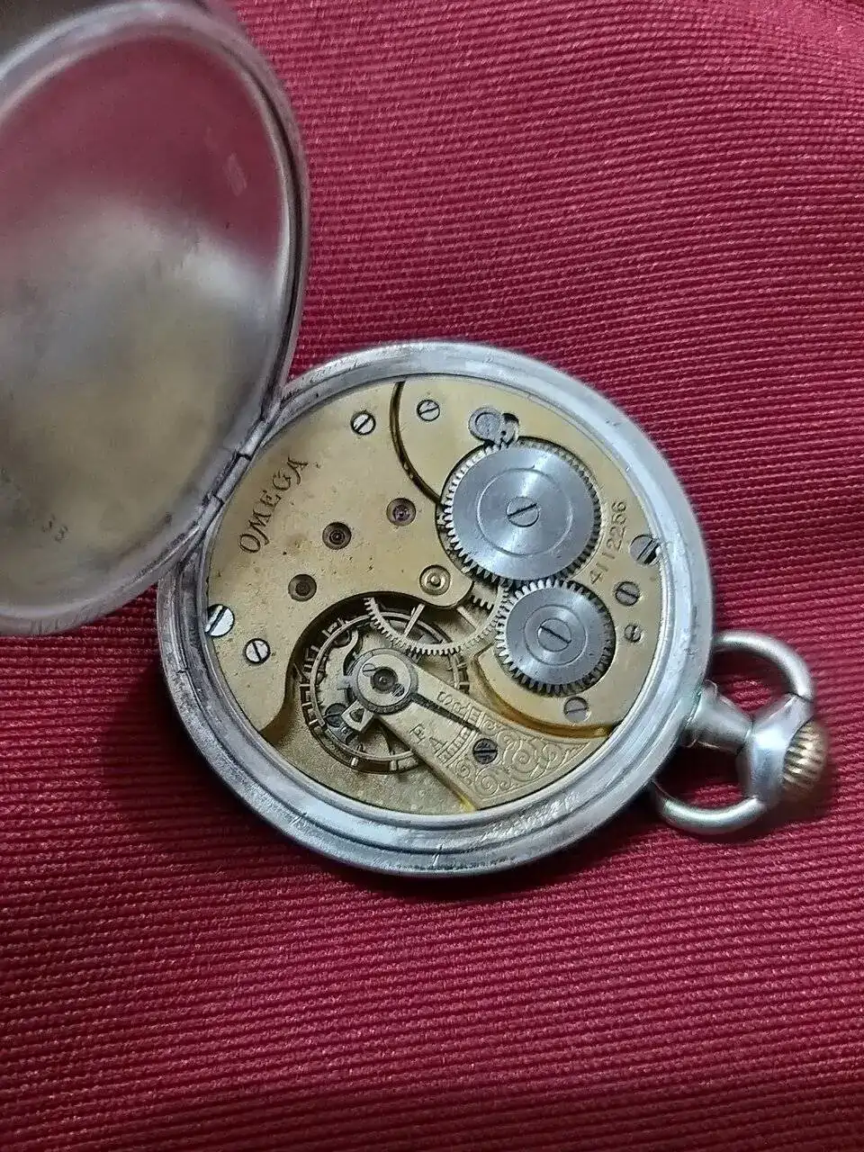

Pues ya tengo el susodicho en mi poder. He de decir que observando detenidamente me he percatado que tiene un tornillo como cortado, la espiral del volante un poquito tocada, camina sin pararse eso si. También me he dado cuenta que adelanta como 5 min cada 20 min y no se ajusta por mucho que le de a la raqueta. Eso que yo haya visto, en cuanto acabe con otro proyecto que tengo aun entremanos, el siguiente será este 🤷‍♂️ llevare al maetro relojero y que lo deje como dios manda jeje con este no me atrevo a meterle mano yo jeje aún soy demasiado novato para ello ☺ y no quiero lamentar mas que disfrutarlo que es su principal finalidad 😉
He intentado datarlo por su numero en la tapa creo que es de 1912 a 1916 y poco mas he conseguido saber. No se si todo en el es original ya viendo que el joyero me dijo que funcionaba bien y veo que adelanta ya me crea mas dudas y viendo que no lo consigo ajustar para nada pues la desconfianza es amplia por lo demás contento con él, ya le he cogido cariño jeje.
Pongo aqui algunas fotos a ver si me podeis orientar o dar algunas pistas donde pueda seguir descubriendo mas cosillas del reloj.

Pues tienes un bonito Omega de 18 líneas de 1913. Para datarlo hay que utilizar el número de la máquina y no el de la caja, ya que las tablas de datación de las cajas que pululan por ahí son muy poco precisas. Todo es original Omega, pero para estar seguros de que no se han intercambiado piezas, el número de serie de la caja tiene que estar en torno a los 5.000.000. El tornillo cortado que comentas, no tiene ninguna importancia, ya que se trata de uno de los dos tornillos que sujetan la máquina a la caja, y hace perfectamente su función. Por lo que dices el reloj adelanta 6 horas al día, y eso es una barbaridad, y nunca lo podrás ajustar con la raqueta. La raqueta sólo te permite ajustar desviaciones de muy pocos minutos. El problema de ese tremendo adelanto está en la espiral, y como dices y como se aprecia en la foto, no se ve muy bien. Lo normal de estos adelantos de tantos minutos, es que sean porque se hayan pegado algunas vueltas de la espiral, bién porque esté imantada o porque le haya caído accidentalmente aceite. En ambos casos la solución es muy sencilla. Esto lo puedes comprobar visualmente tú mismo, pero ten en cuenta que en este reloj la espiral es breguet. Además esto es compatible con lo que te dijo el joyero, y puede ser que se imantara después de que él comprobara su funcionamiento.

Los tornillos son originales, por lo que solamente de media vuelta y el movimiento es libre.

Hola, el reloj en general se ve todo original, pero referente a adelanto no es normal, si lo compraste en una joyería/relojería tendría que volver con el reloj para que lo repasen, el problema es el espiral bueno que lo solucione...
