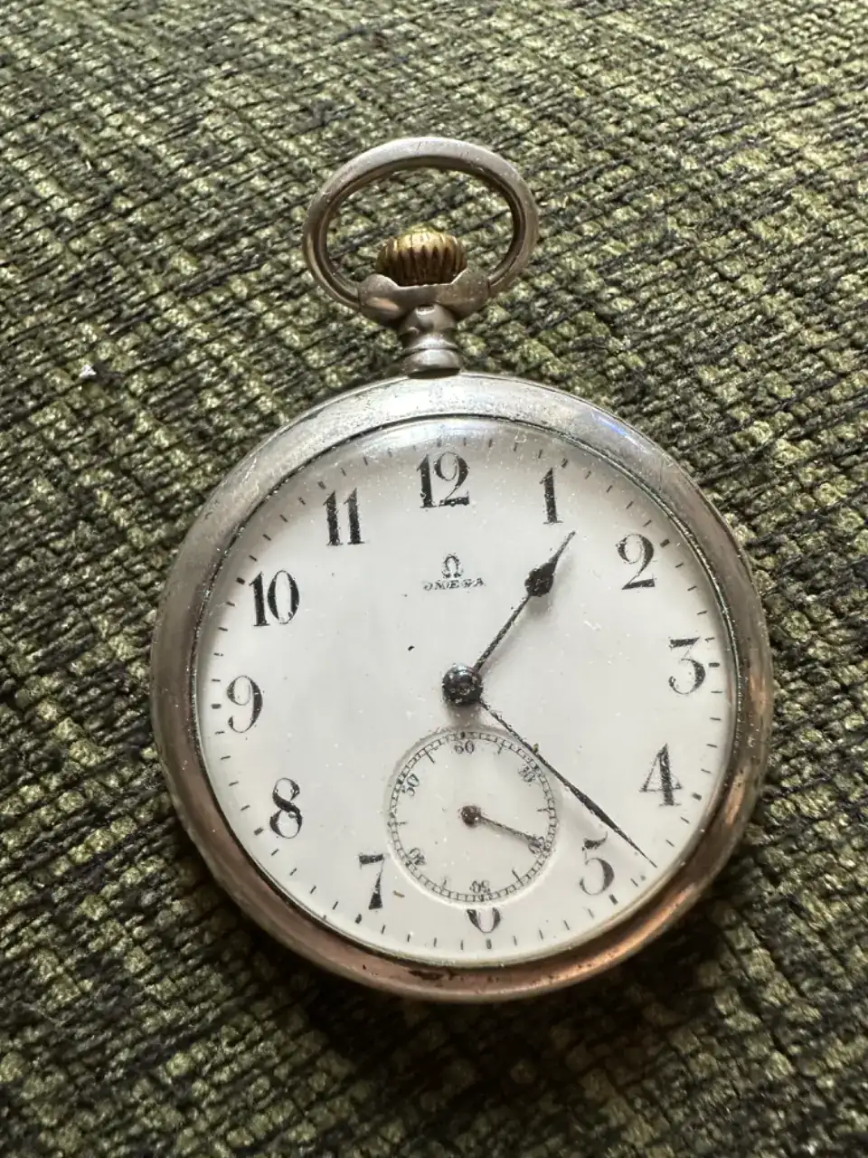

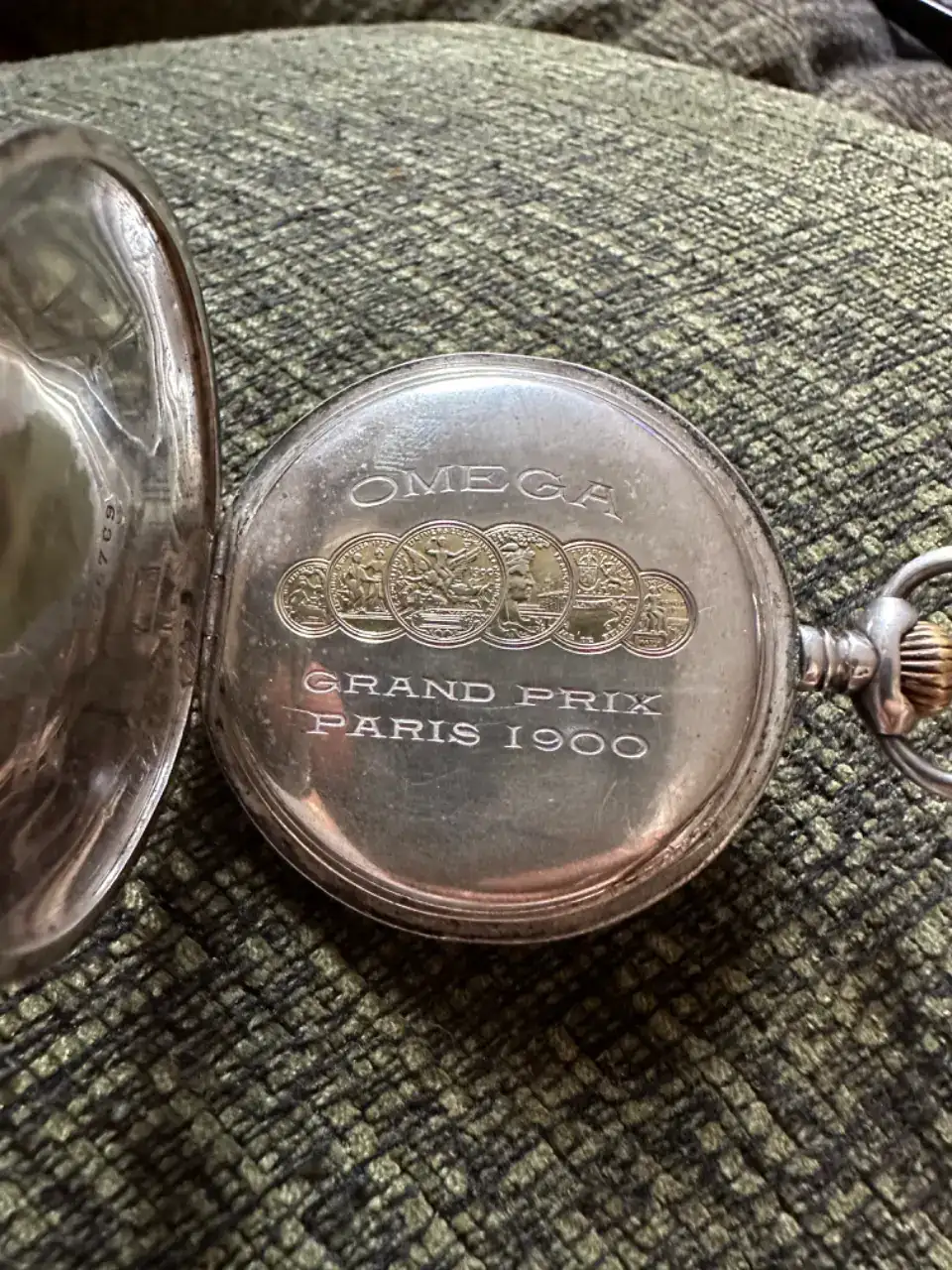

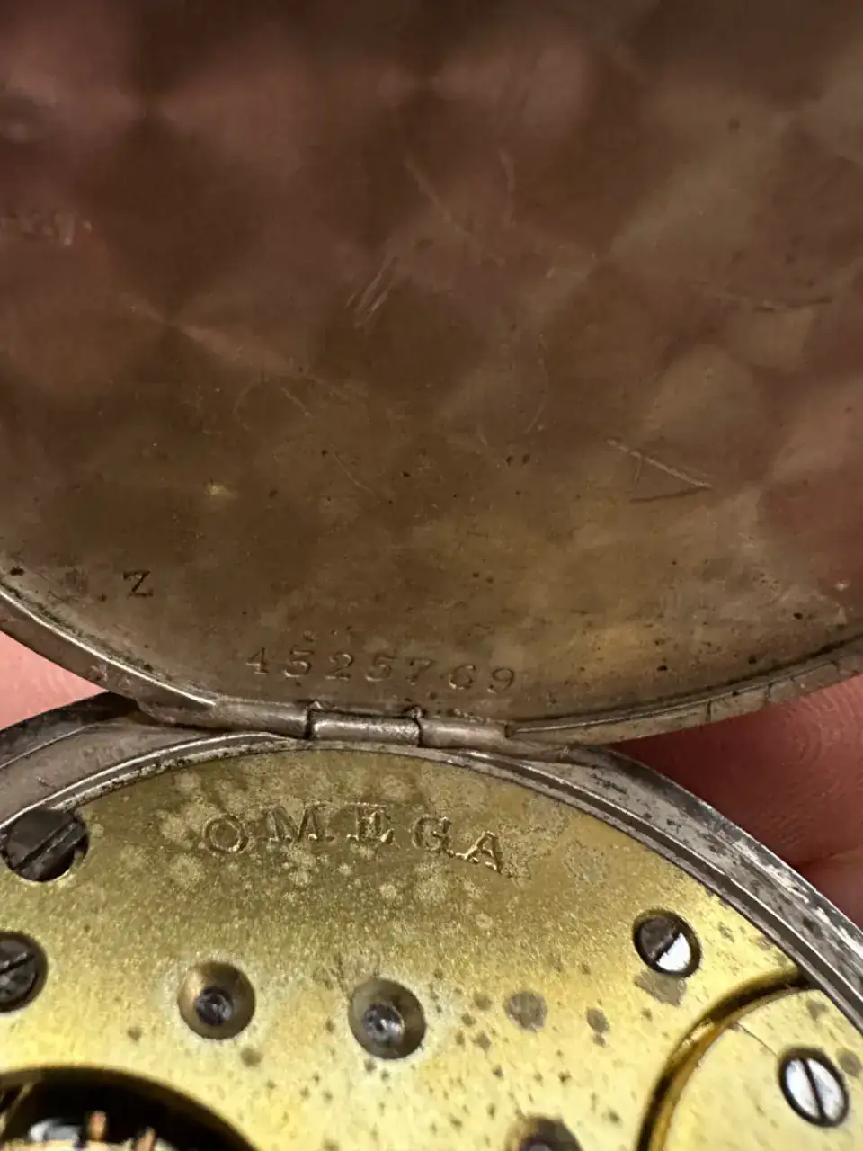

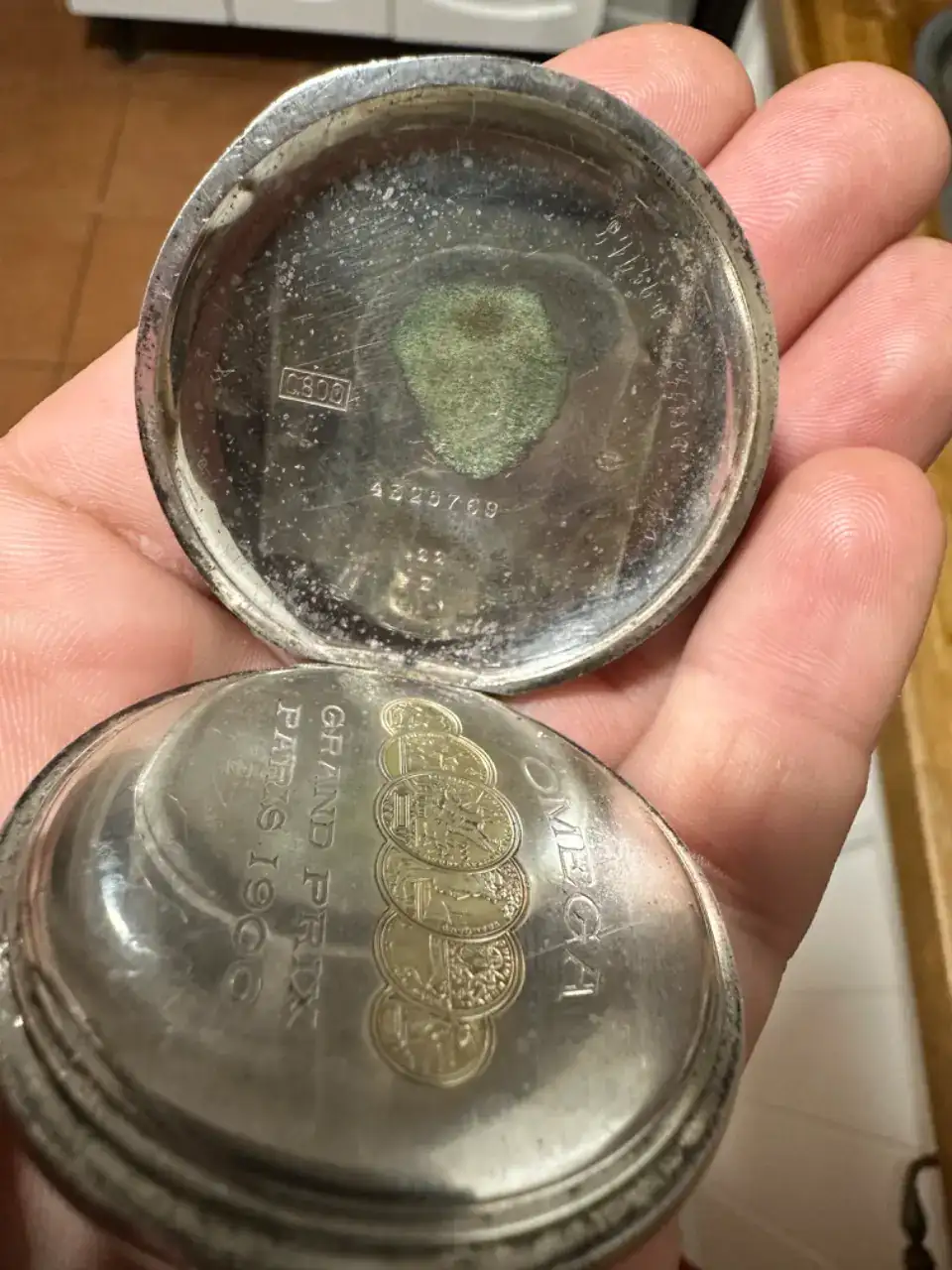

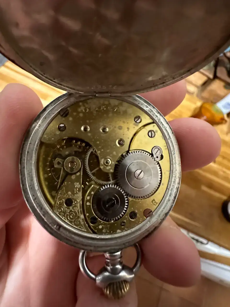

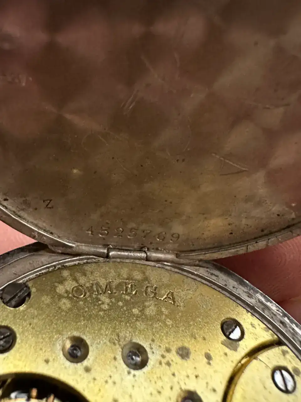

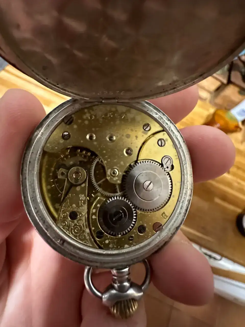

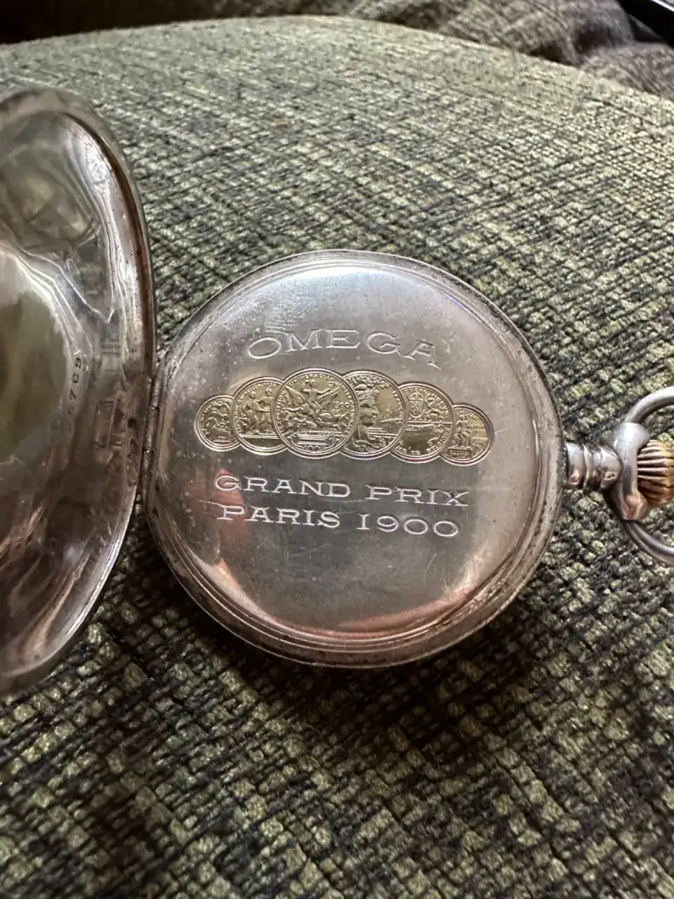

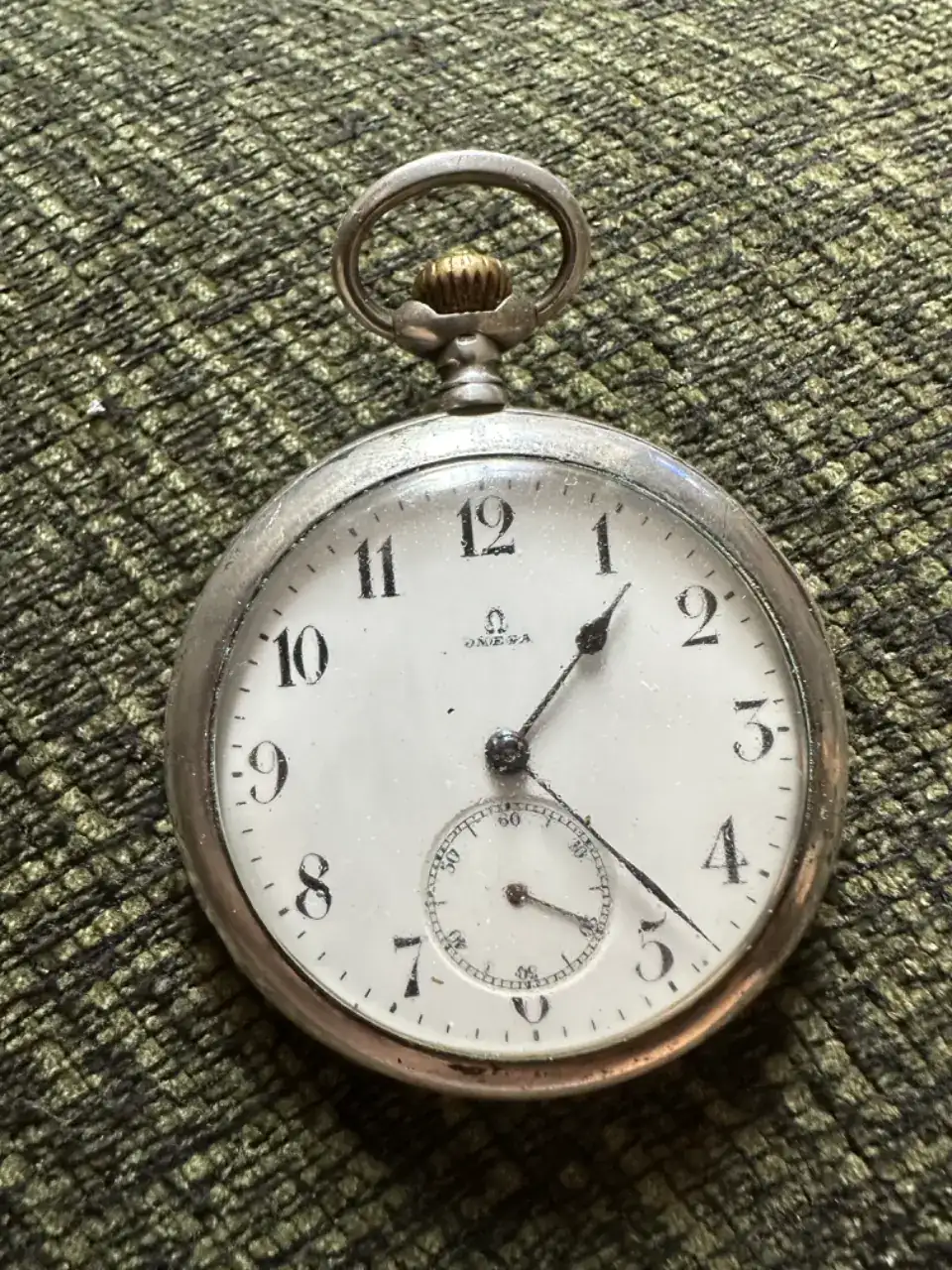

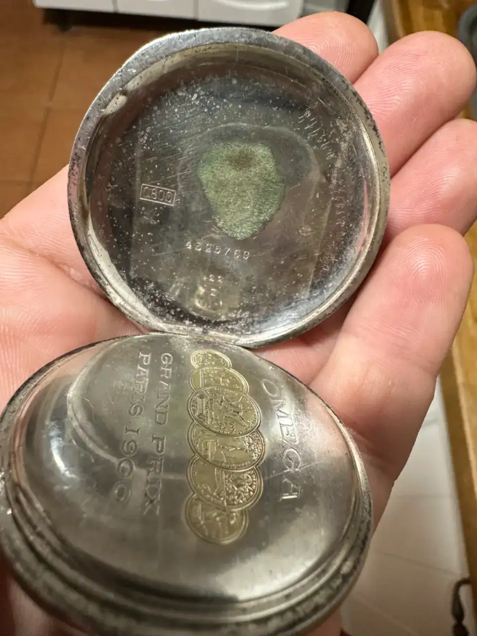

Hola grupo, ha caído en mis manos ( herencia familiar ) este bonito reloj de bolsillo de plata, es un Omega y tiene grabado: grand prix Paris 1900.
Tengo que llevarlo a limpiar y revisar pero funciona bien aunque tampoco lo he tenido funcionando mas de 5 o 6 horas , en las cuales parece funcionar con precisión (no he querido darle más cuerda antes de limpiarlo y engrasarlo) .
Alguien conoce el modelo? Me podéis decir algo sobre su calibre ? O algo que tengo que tener en cuenta para comentarle a mi relojero? Se que es completamente original y que lleva en mi familia desde 1916.
Se agradece cualquier información. Adjunto fotos.

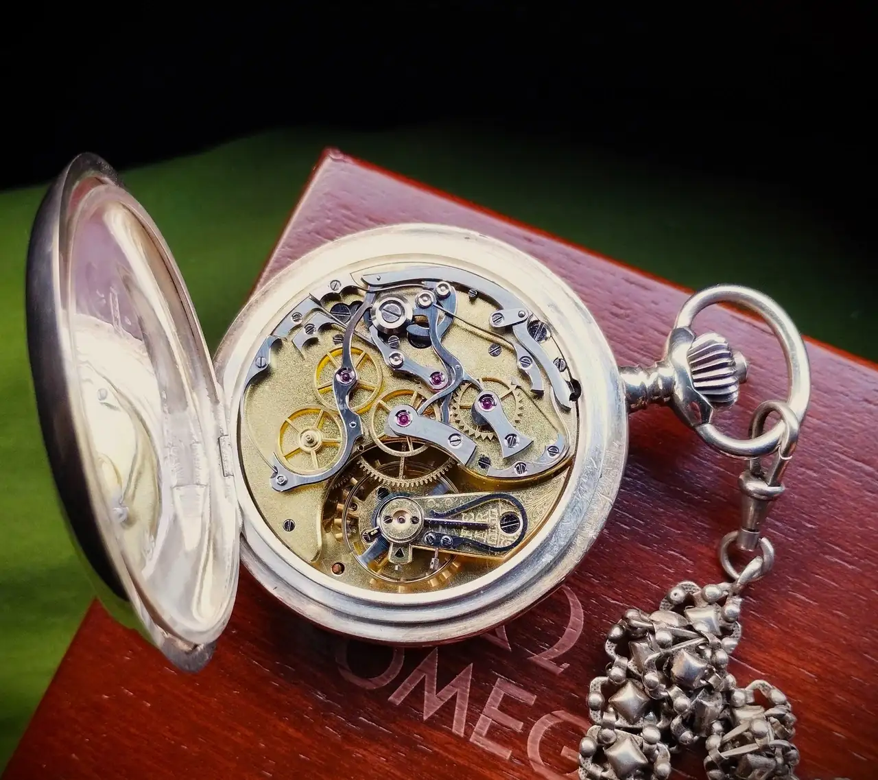

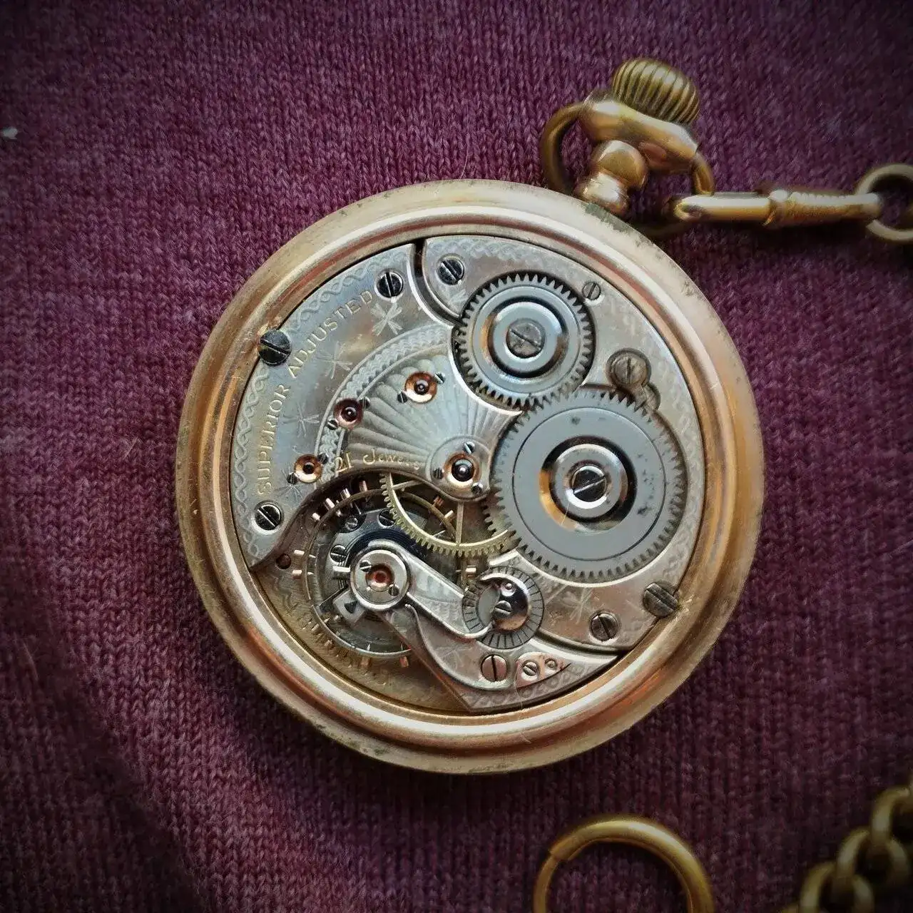

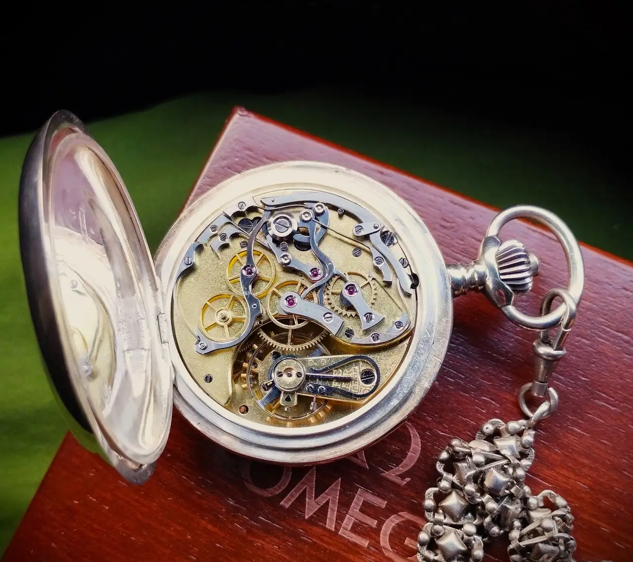

Es un bonito Omega, calibre 19, con 15 rubís y con caja de plata de 800 milésimas de pureza. Este reloj se fabricó entre el año 1906/1910. Es un buen reloj, pero como bien dices, no lo utilices mucho, ya que por la posición de la raqueta, se ve que el reloj anda muy forzado. Un buen relojero, te lo dejará perfecto! Cuidalo bien y seguirá muchos años más en tu familia. Fue gracias a este calibre (19) que Louis Brandt usó el método americano de fabricación en serie y de piezas intercambiables, cuando la compañía alcanzó un éxito inesperado de ventas; y el calibre 19 que se denominó "Omega" por un banquero accionista de la empresa, dio nombre a la compañía en 1903. Este calibre 19 se realizó en diferentes grados de calidad, siendo el tuyo un reloj de calidad media, dentro de su producción. También, se le añadió un módulo cronográfico, realizado por LeCoultre. Yo mismo tengo dos ejemplares del calibre 19 un poco más antiguos que el tuyo, una con certificación de cronómetro de Bienne y otro con el citado módulo de cronógrafo.
Espero que disfrutes mucho de esta reliquia familiar!
Reacciones: elqueaprende, puxa asturias, Cacike y 8 más
Ver el archivos adjunto 2883065
Ver el archivos adjunto 2883066
Muchísimas gracias por tu respuesta compañero. Muy buena información la que aportas, lo llevaré a poner a punto y lo disfrutaré 😊

A ver si lo enseñas y primordial es que compres una leontina (cadenita) para usarlo. El mayor peligro sobre los relojes de bolsillo, es una caída accidentada!

Buena limpieza necesita, no lo hagas funcionar mucho hasta entonces, que se desgasta y luego tendrás problemas.
