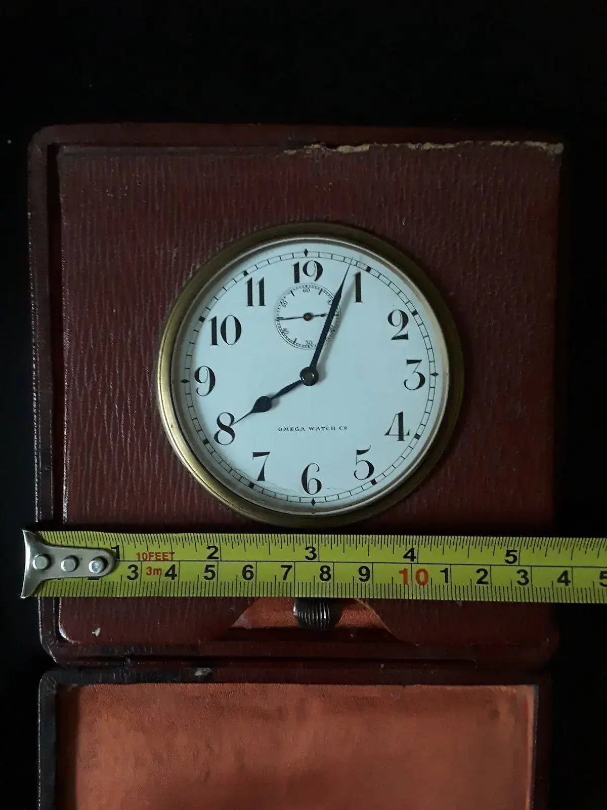

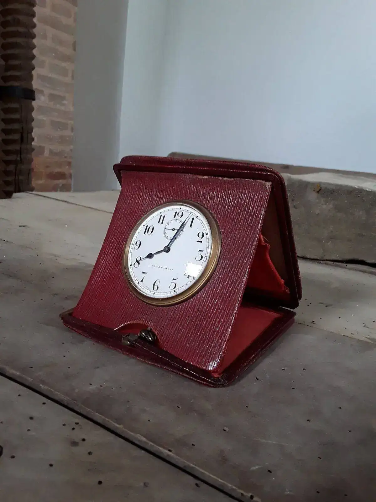

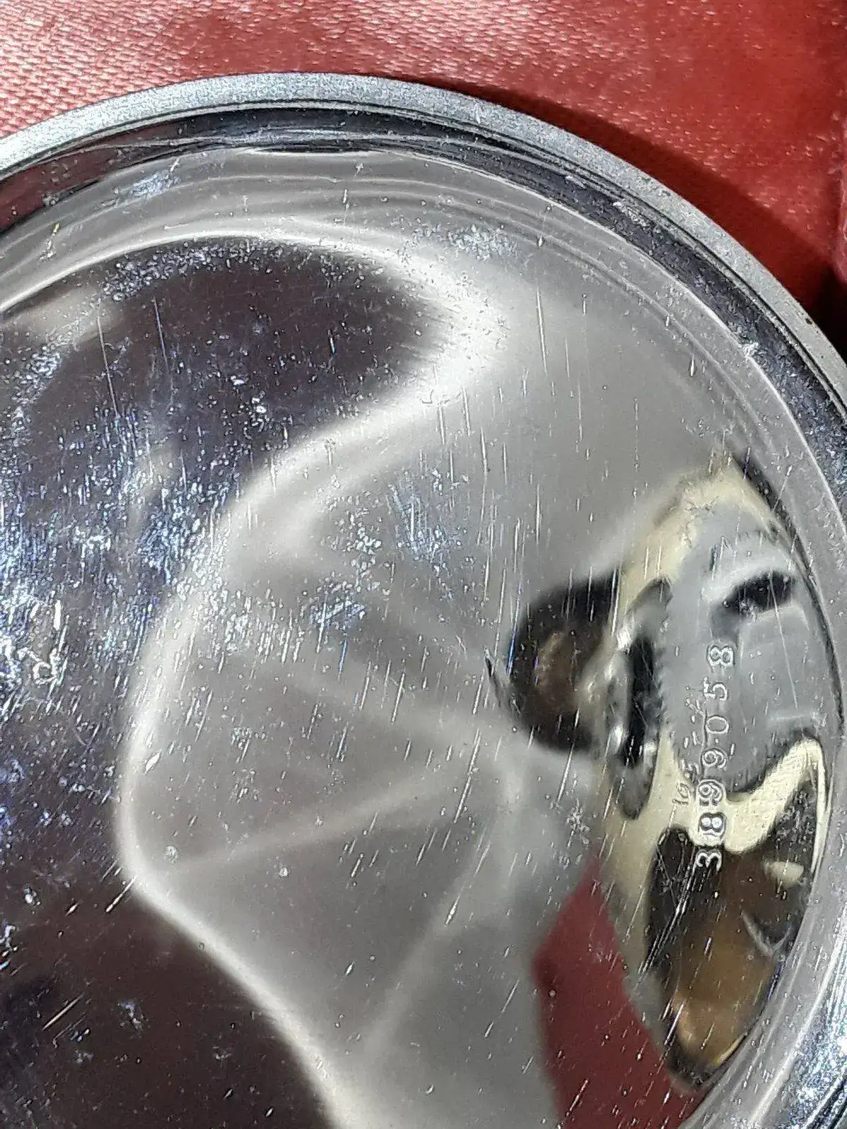

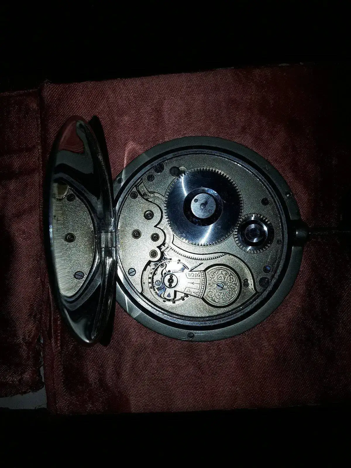

Ahí van esas fotos.
Tienes un precioso, interesante y escaso Omega además con inmenso valor afectivo.
Lleva un calibre 27 lineas, por la numeración de 1910-1915, estupendo y muy duro calibre que se utilizó para relojes de coche y motocicleta, con cuerda para 8 días.
Se ve que adelanta, tiene la raqueta para atrasar, necesita limpieza y ajuste por relojero.
En la tapa se ve una fecha que corresponde a una revisión antigua.
Es escaso por su esfera con segundero a las 12 y firmada Omega Watch C°.
Enhorabuena por ser el nuevo cuidador de esa pieza.

Agradecido por tu anotación, por algunas palabras que has puesto denotas amor por los relojes.
Ahora toca estudiar -calibre-líneas-raqueta que supongo son singularidades de estas máquinas.
Si no es mucho preguntar me gustaría saber cómo deduces la fecha que más o menos cuadra con la que expuse en mi exposición.
Lamentablemente el reloj no funciona y al tirar de la Corona hacia el fuera se mueven las manecillas horarias pero no las del segundero.
¿ Para la limpieza y puesta a punto que aconsejáis ?¿se puede poner en mano de cualquier relojero ?
Cualquier relojero, no cambia pilas, seguro lo pone en marcha.
Al tirar de la corona se mueven las agujas minutera y horaria, la del segunder al darle cuerda.
La fecha se sabe por la numeración de la caja, hay varias tablas que lo indican.
