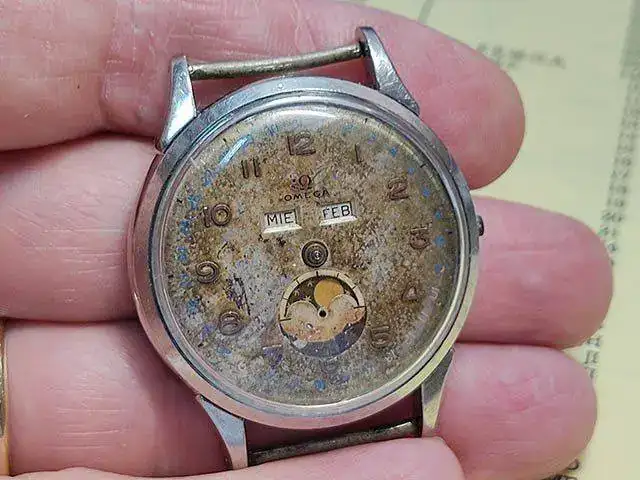

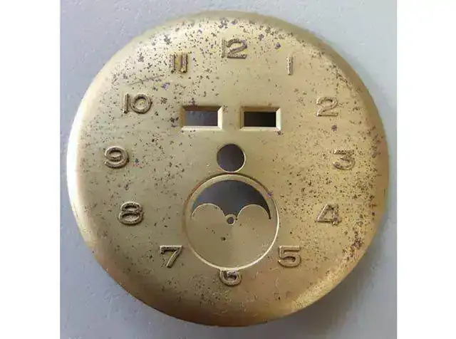

Tras la presentación en el hilo diario llega el momento de enseñar este precioso reloj que conseguí con bastante suerte.

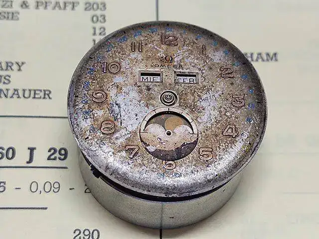

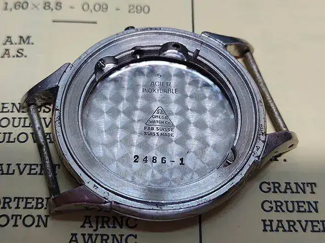

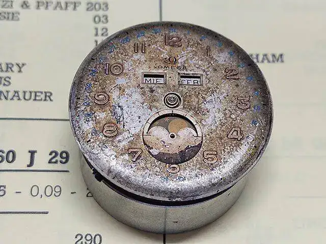

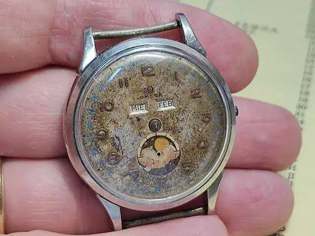

Como podeis ver, el reloj no se encontraba en buen estado, sin tija, corona, agujas y con la esfera en muy deteriorada.

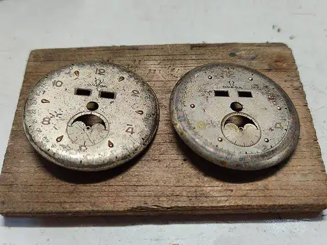

La caja estaba a falta de un pulsador y pude conseguirlo con un par de esferas de repuesto, también en mal estado.

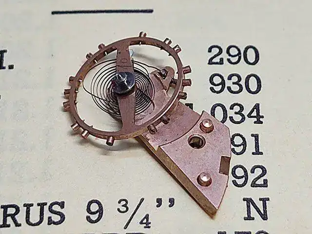

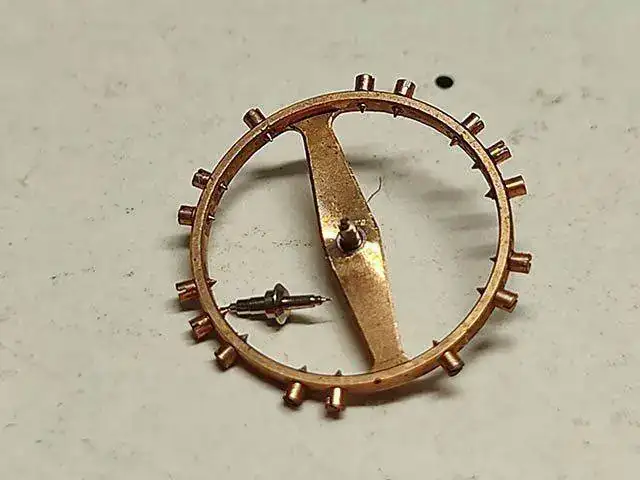

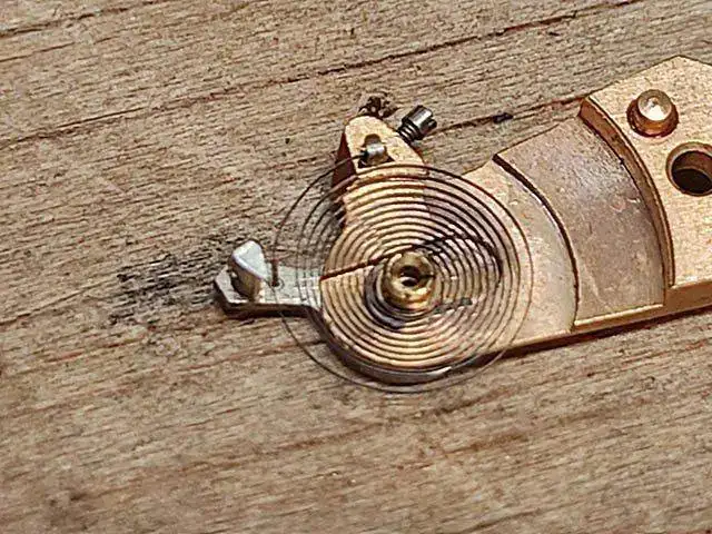

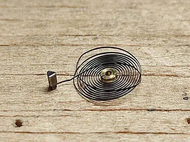

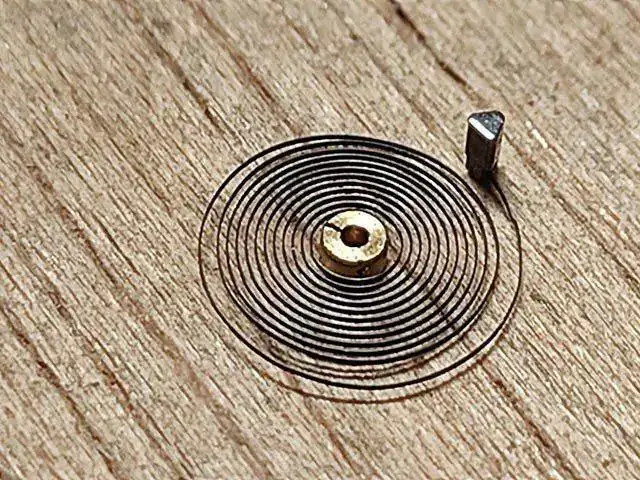

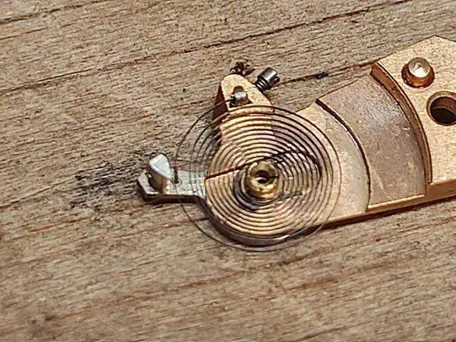

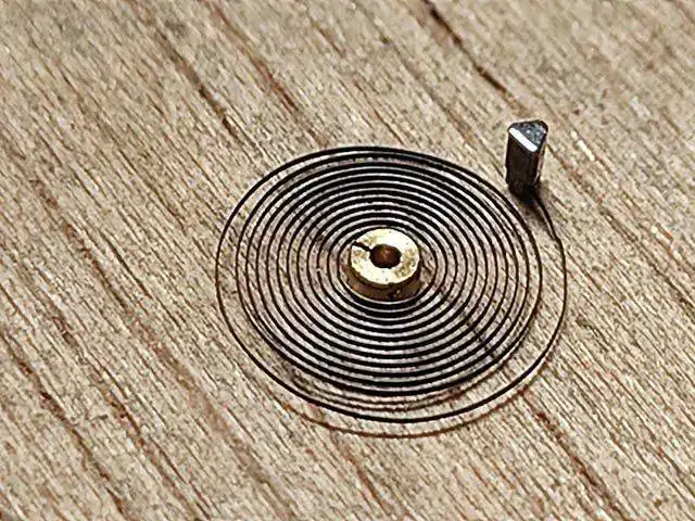

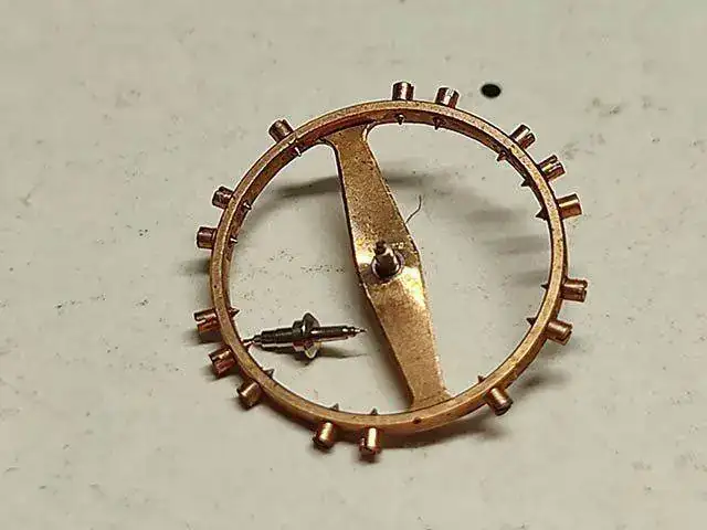

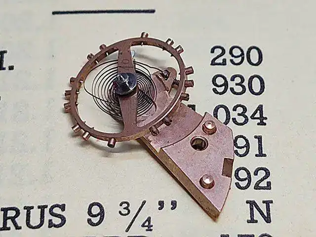

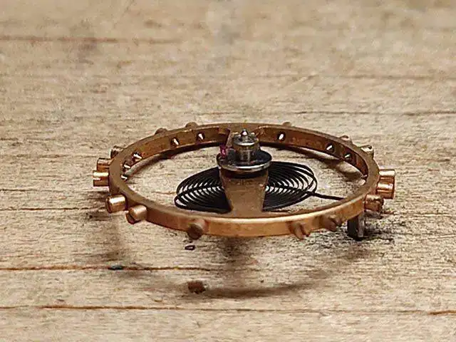

Eje de volante roto y espiral deformada.

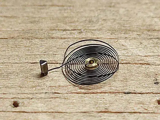

Tras comprar el repuesto y enderezar espiral.

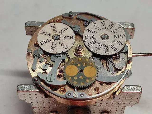

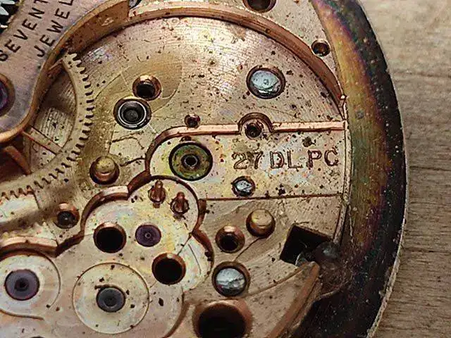

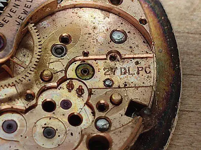

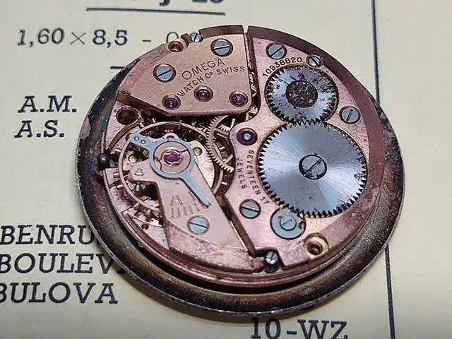

El calibre, un 27 DLPC. Yo pensaba que aparecería un 381. Se puede apreciar claramente la suciedad.

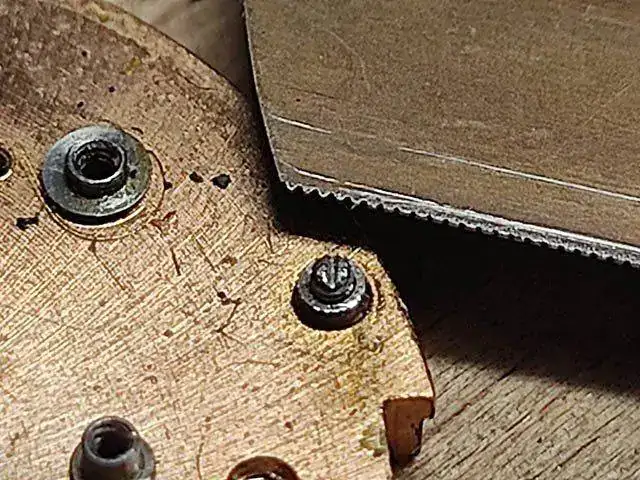

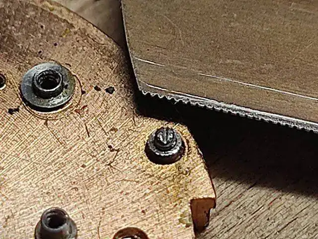

El tornillo de una de las palancas partido. Con paciencia conseguí sacarlo.
Tras el paso por la lavadora y completamente montado.

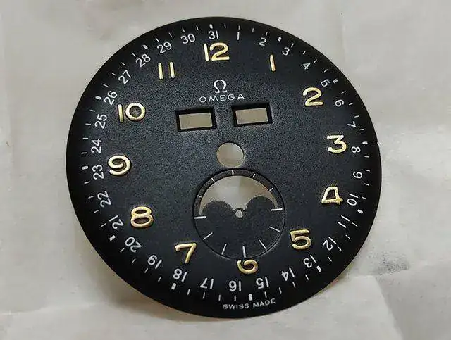

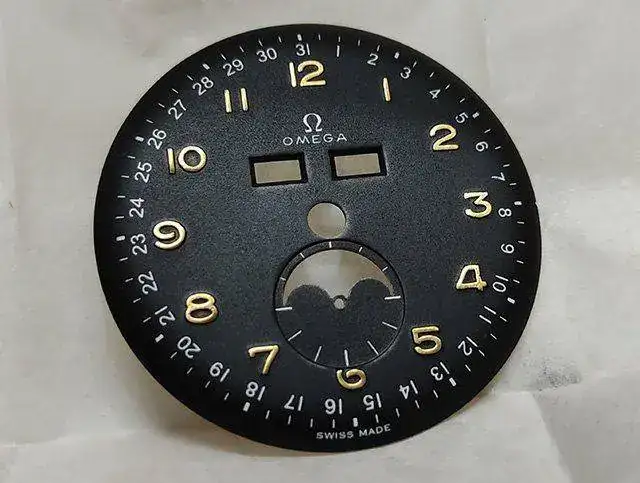

Siguiente paso, restaurar la esfera. Tras pensar a quien mandarsela y ver varios trabajos realizados por ellos, me dicidí por GRAN. La idea era restaurarla tal y como sería en su estado normal, con grafia en negro y azul, pero al poco de enviarla me llamaron para decirme que era imposible ya que la esfera estaba en muy mal estado y que lo mejor era usar esmalte, posibilidades en negro, blanco y azul.
Finalmente me decidí por el negro, una muy buena elección visto el resultado.

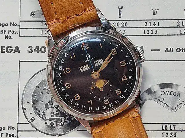

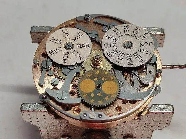

Tras comprar las agujas necesarias, llega el momento de la verdad. No ha podido quedar mejor.

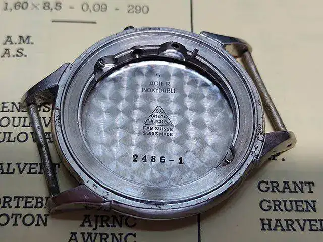

Ver el archivos adjunto 2339373Ver el archivos adjunto 2339374Ver el archivos adjunto 2339375Ver el archivos adjunto 2339376

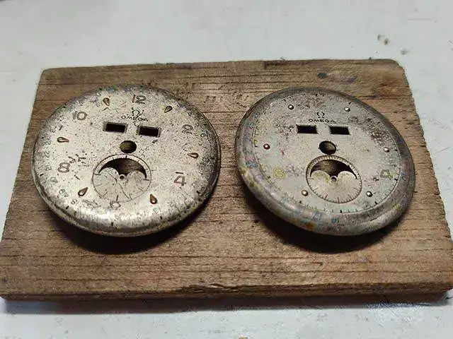

Ver el archivos adjunto 2339377

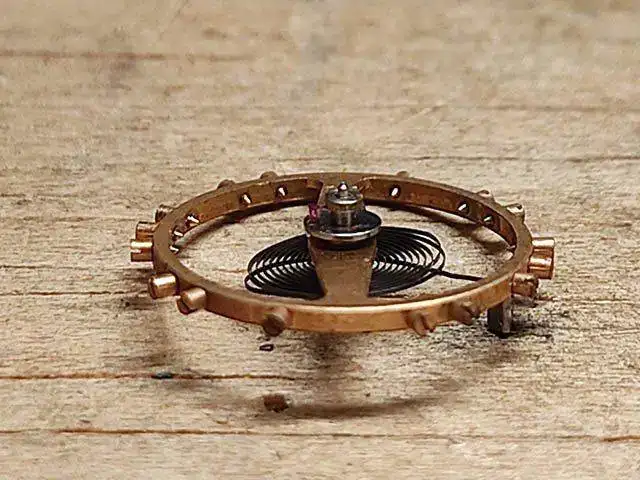

Ver el archivos adjunto 2339378Ver el archivos adjunto 2339379
Ver el archivos adjunto 2339380Ver el archivos adjunto 2339381Ver el archivos adjunto 2339382Ver el archivos adjunto 2339383
Ver el archivos adjunto 2339384

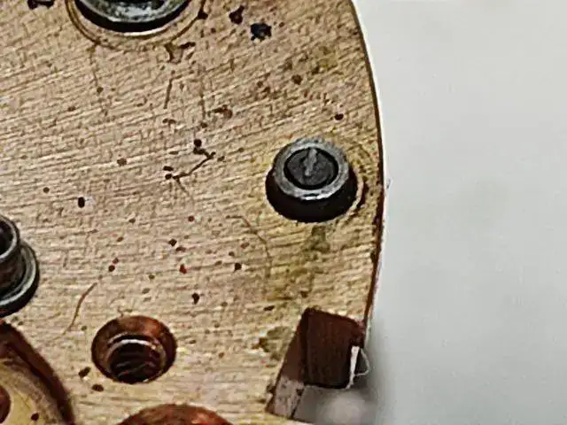

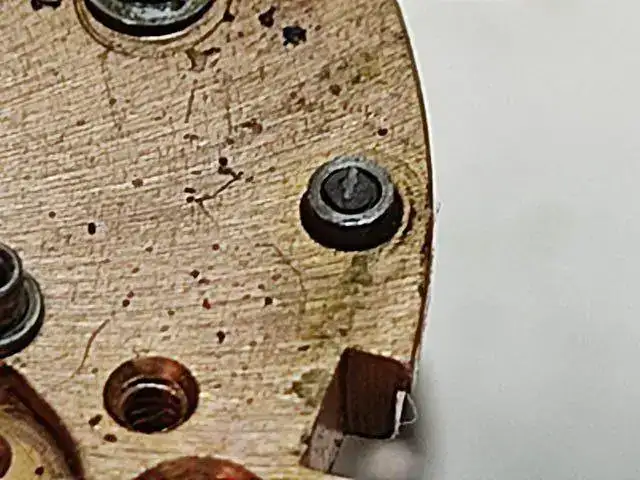

Ver el archivos adjunto 2339386
Ver el archivos adjunto 2339385

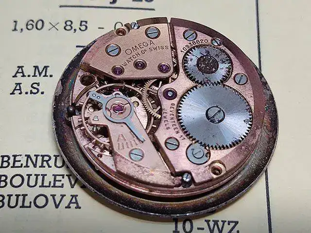

Ver el archivos adjunto 2339388

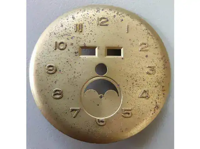

Ver el archivos adjunto 2339390
Ver el archivos adjunto 2339391

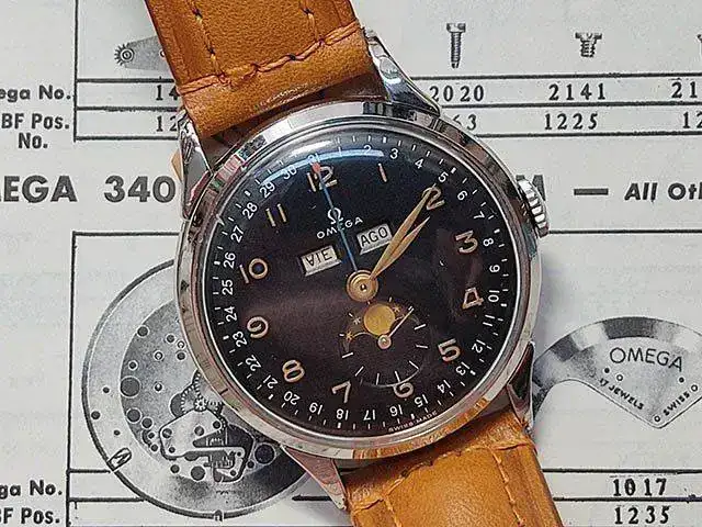

Ver el archivos adjunto 2339392

27 DL PC AM 17 p (27 x 5,25) 381 1947 Cosmic phases de lune - 32'500 pièces jusqu'en 1953
View picture in original size
Fig. 1
Omega 27DL PC AM
Features
manual wind
sub second
day
date: set by pusher at 4h
month: set by pusher at 2h
moon phase: only set by pusher at 8h
Data
Dm= 27mm
H= 5.25mm
17 jewels
f = 18000 A/h
Balance staff U1759
Stem W2698
Comments about the data
Remarks
1948-
1948 renamed from Omega 27DL PC AM to Omega 381
Example, year: signature; shock device
1948: 11209269, Omega Watch Co Swiss, 17 Jewels; Incabloc
(Omega 381)
en 1948 pasó a denominarse 381 el 27 DL PC AM 17 p (27 x 5,25) 18'000 1947 Cosmic calendrier + phases de lune - ≈ 50'000 pièces jusqu'en 1956
Cosmic
1949
Omega DW 2486​
Características​
  • Colección internacional 1949
  • Material de la caja Gold‑filled
  • Vintage watch watchcase type Press‑in
  • Brazalete Leather
Movements​
  • Movimientos Manual winding (mechanical)
  • Número del calibre 381
DATOS TÉCNICOS​
Estanquidad No (hermetic crown)
si no yerro, DL= Date, jour, mois et phases de lune
PC=Pare-chocs
