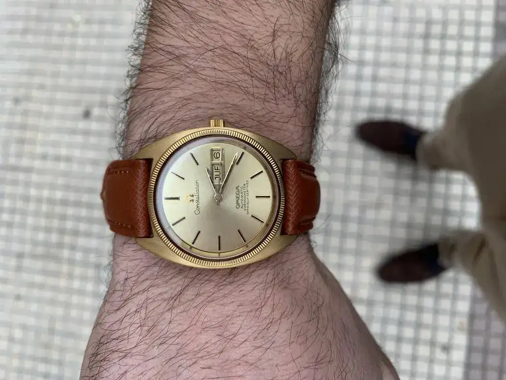

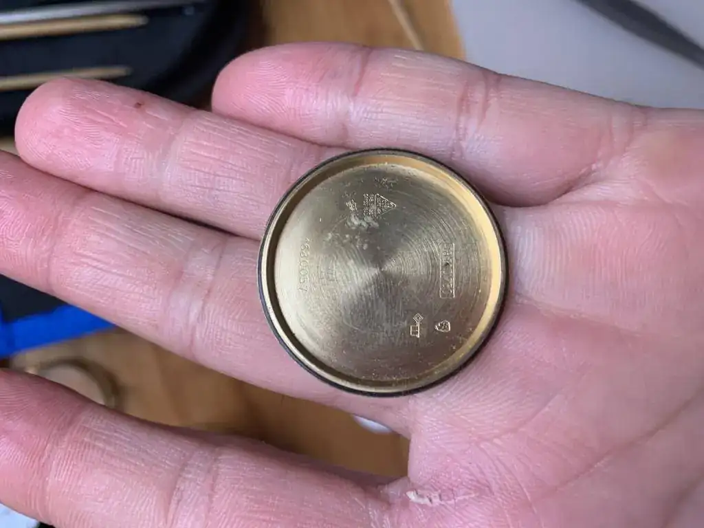

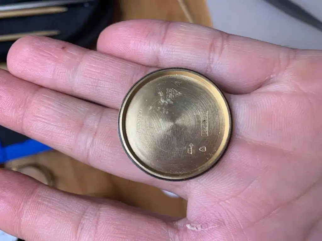

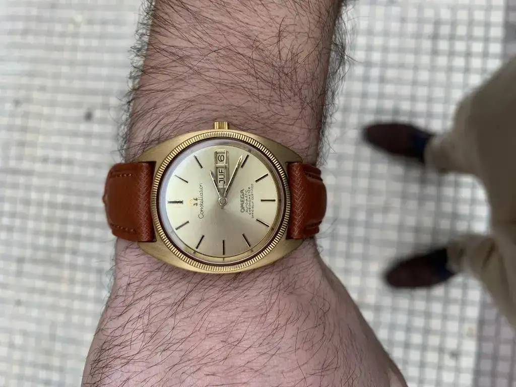

Hola, es mi primer post, llevo tiempo leyendo y me he decidido a escribir. Me gustaria saber que opináis sobre este omega constellation y que me podéis decir sobre el (si esta aparentemente original, si el año es correcto, opiniones sobre el modelo en concreto, etc) Un saludo y gracias, cualquier información sera de gran ayuda.

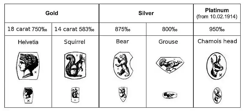

Poinçon de Maître No. 5: Llave de Ginebra
[TABLE="class: fineshaded, width: 1"]
[TR="bgcolor: #E0E0E0"]
[TD]1[/TD]
[TD]Ed. Wenger SA[/TD]
[TD]Genève[/TD]
[TD]12.09.1934[/TD]
[TD]07.04.1992[/TD]
[/TR]
[/TABLE]
Marcas oficiales suizas para cajas de relojes desde 1880 hasta 1933
La Ley de Control de Metales Preciosos de Suiza, de 23 de diciembre de 1880, introdujo un sistema uniforme de marcado para las cajas de relojes que se utilizará en toda Suiza con las marcas que se muestran en la imagen aquí.
Buenos días paisano.
El reloj parece correcto.

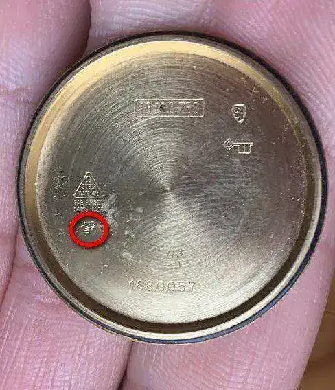

Arriba (en el rectángulo): contraste de oro de ley.
A la izquierda la cabeza de la Helvetia, sello suizo del oro.
Debajo de la cabeza, la llave de Ginebra, con el numero 1: fabricada (la caja) en la manufactura Ed. Wenger de Ginebra.
Abajo a la izquierda, el triangulo con el sello de Omega.
Abajo del todo: numero de caja (ojo no es el de serie).

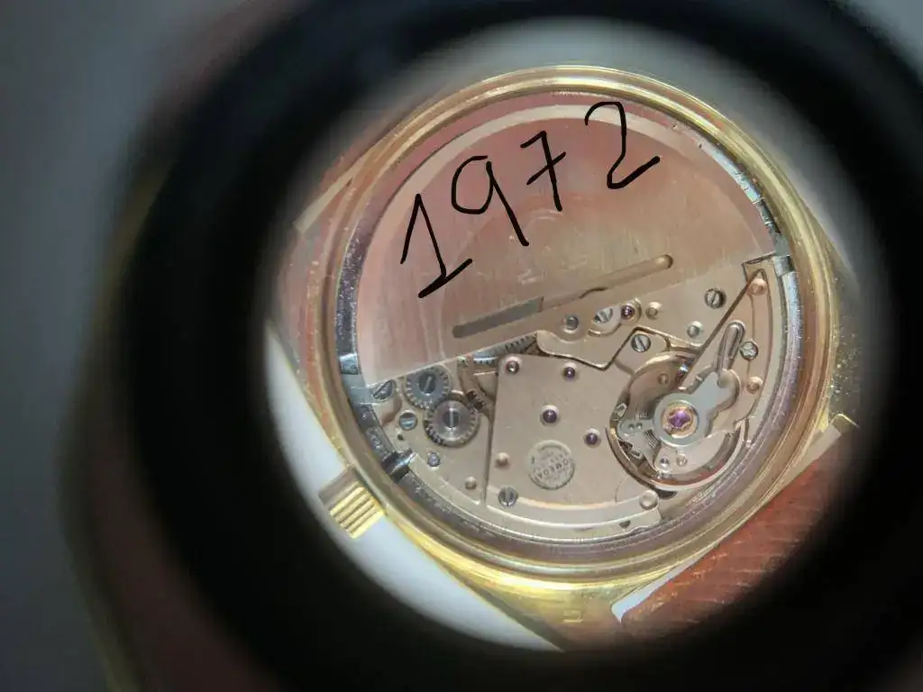

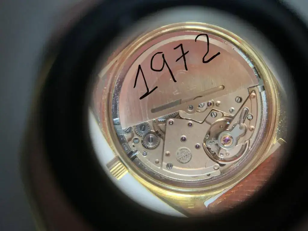

Y creo que monta la 1022 ??? Si ???
Creo que es un 1021 ;-)
Hola otra vez.

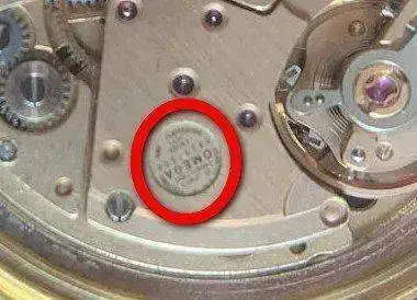

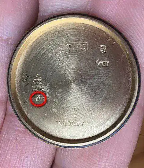

Fitowatch, si envias una foto mas nitida, en la que se vea toda la numeración, seguro que te decimos el calibre que es y su año de fabricación.

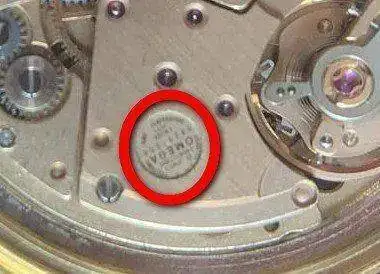

Exactamente de lo que te indico rodeado por el circulo:
Y a nivel personal, otra foto muy nitida de lo que tambien te rodeo con un circulo:
Esperando tu contestacion, un saludo
