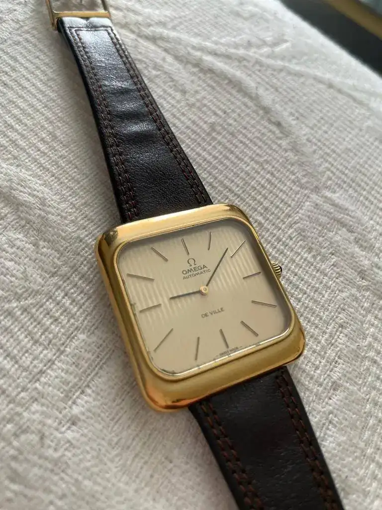

Buenos días y gracias por acogerme en este foro.
Una suerte que lo haya encontrado, buscando información sobre mi reloj: un Omega DeVille MD1510047 chapado oro, con calibre 711.
Es una herencia que me vino con caja, todos sus papeles (comprado en Zaragoza en el 79 en Garcia-Tomas "agencia Omega", revisión posterior en Madrid en Carlos Coppel), hasta la correa parece ser la original.
No creo que haya tenido mucho mantenimiento dado que apenas se ha usado, lo curioso es que funciona perfectamente, sin notar desfase en varias horas a diferencia de otros automáticos que tengo.
Lo que si he notado, es que si dejo de llevarlo, pierde rápidamente la carga.
no quiero forzarlo, pero en Omega los precios de un servicio completo rondan los 750e, lo que me parece una locura.
No se si hay por aquí alguien que me pueda decir donde llevarlo por Zaragoza.
Muchas gracias!

No tienes que llevarlo a ningún sitio. Los 711 son muy débiles de reserva de marcha, son unas máquinas que, por aplanarlas, tienen muy poca masa oscilante y enseguida dejan de dar cuerda, te lo digo porque tengo cuatro y a todos les pasa lo mismo estando perfectamente limpios y engrasados. Al principio me mosqueaba y los volvía a desmontar y limpiar, luego me di cuenta de que si quiero que aguanten la noche completa los tengo que tener puestos desde la misma mañana hasta la hora de acostarme.
Disfrútalo tal cual y si te quieres gastar el dinero, mejor que en un sat, lo haces comprándote una noria y ahí lo dejas puesto de noche. De camino le puedes dar cuerda a otros cuatro o cinco.
