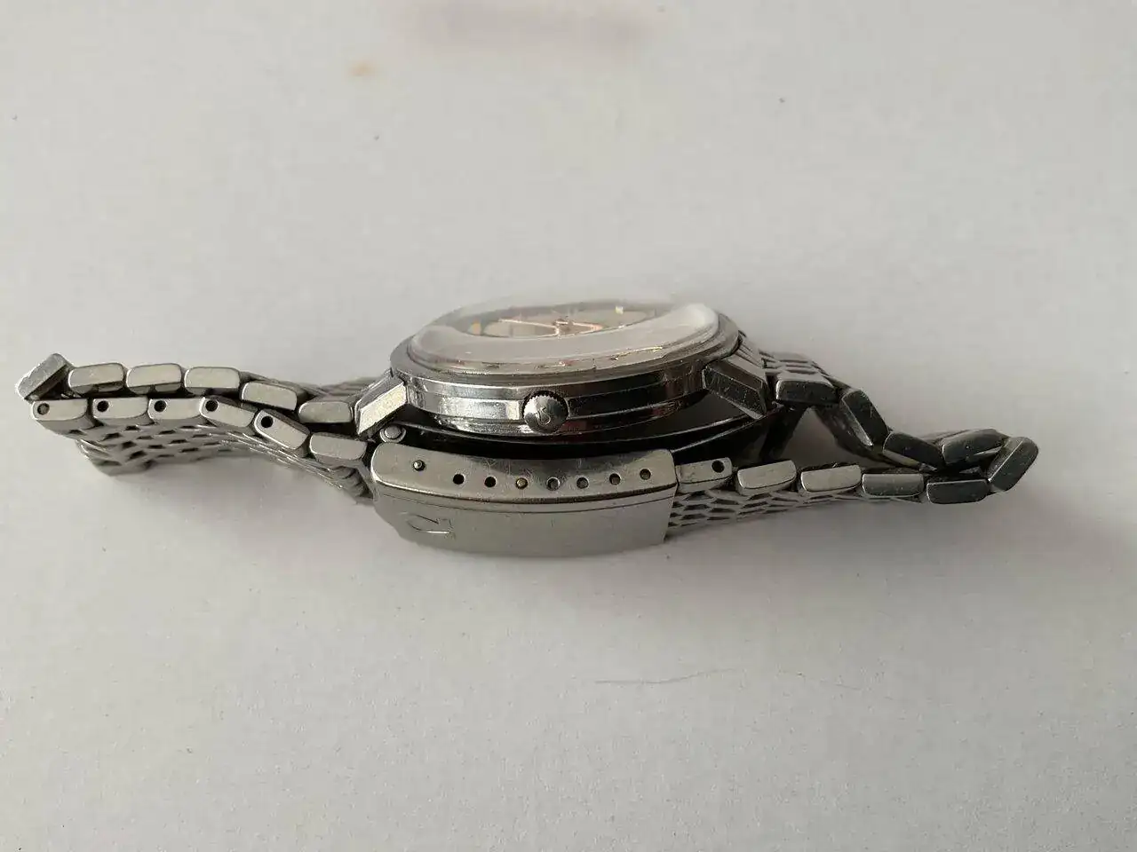

Omega 561 en taller y retorno, en casa. Fotos.
Peppe
He tratado de reflotar un hilo abierto, sin éxito, cerrado.
Lo pondré más tarde..
Luego sopesar opiniones, todas de agradecer, decidido limpieza, ajuste, engrase y cambio Cristal. Omega 561.
El reloj funciona muy bien, a nivel COSC algunos días, pero con fallo paradas a veces, no uso noche, dormir.
Lo hará relojero de confianza, barrio, titulado, tuvimos buena conversación, encantado él de ese trabajo, en esa pieza, una joya describió al reloj, los conoce y toca marcas calidad también.
Le he llevado varios relojes para ajuste y muy bien, trabajo y precio.
Prometió enviarme alguna foto proceso, si vienen, trataré compartir. Le dije a veces escribo Foro RE si queda bien, algún cliente te puede traer….respuesta…..mejor que no, no puedo sólo, con lo que tengo y me traen…basta.
Tiempo estimado reparación, +/- un mes. Costo inferior al de casa oficial. Ciudad Palma.
Por preguntar, si alguno sabe, que tipo Cristal traían esos Omega, de origen? Lo puedo conseguir original o no vale la pena?
Pondrá uno nuevo y no le hace hermetismo. Preguntó: lo mojas?….No. Puede importante hacer hermetismo?
Tema pendiente, creo bien resuelto.
Hilo origen.

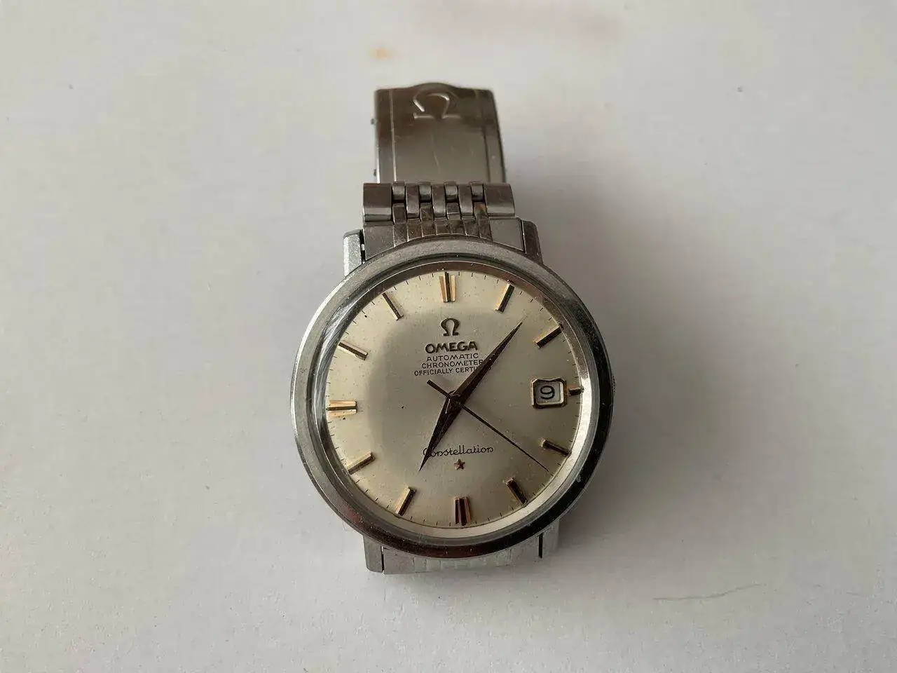

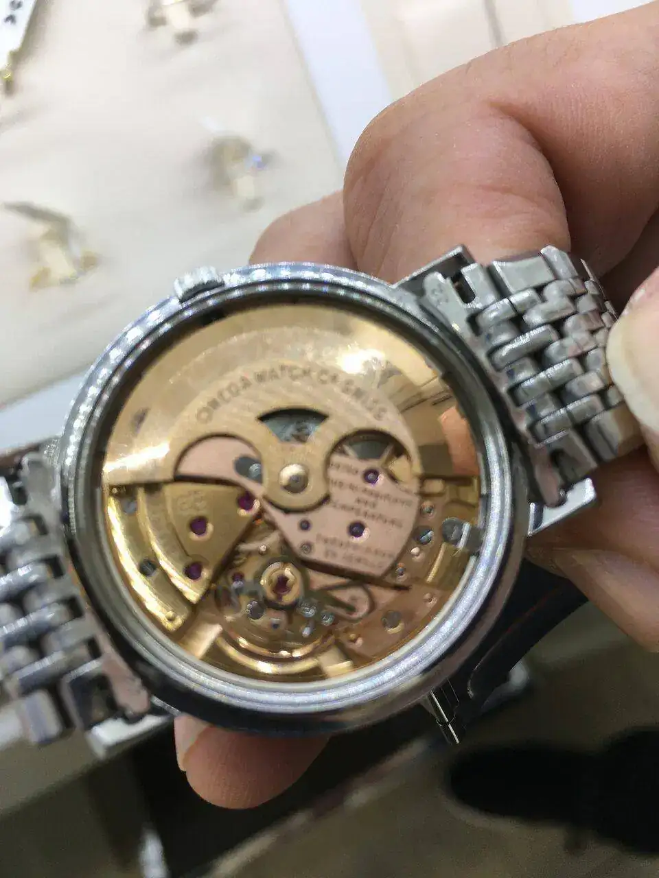

Foto reloj Antes visita Taller.
Es un calibre de lo mejor de la marca , vintage.
Recomendaría una buena limpieza y restauración del mismo.
Si está bien mantenido y aceitado tienes reloj para muchos, muchos años!!!

Esa es la idea. Por eso en taller.
Una buena limpieza, aceitado y cambio Cristal.
Un reloj casi nuevo y querido, para mí.
Tiempo que lo quería hacer, como obligación pospuesta.
A ver cómo queda.

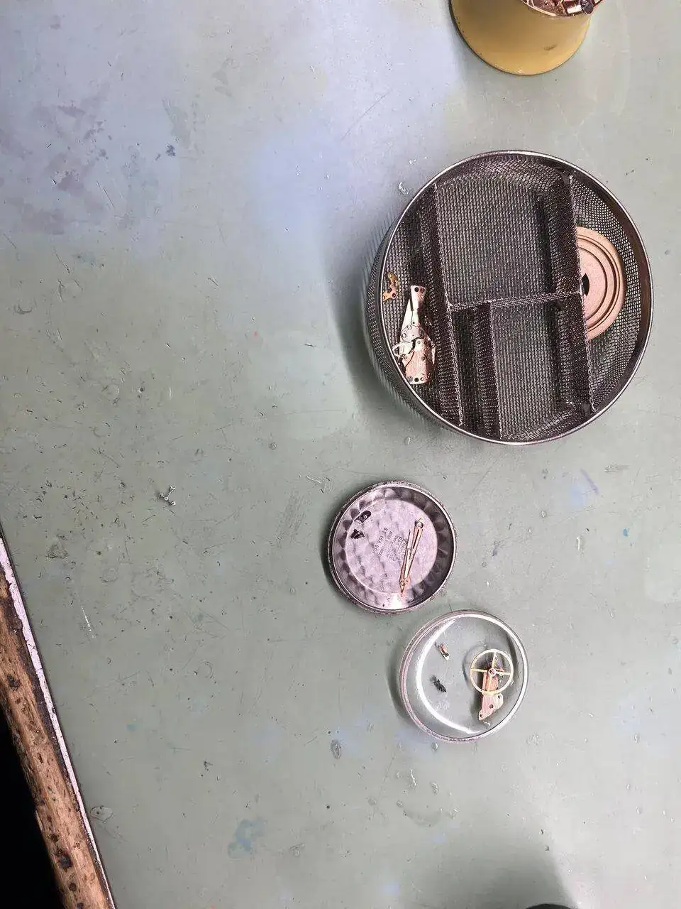

Malas noticias. Llamada relojero.
Ancora con restos óxido. Mal mantenimiento anterior.
Paramos o seguimos. Cambio. Duplica costo.
foto.
Pa’ lante…por una vez….
Dale vida a esa joya y muéstranos el antes y el después!!!
Reacciones: Peppe y andrin

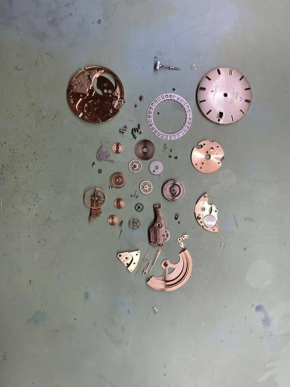

Despiece 561. Después limpieza, en lavadora del taller. Máquina muy bien, con desgastes, normal, a sus años.
Áncora en camino.
Un buen servicio.
Foto:

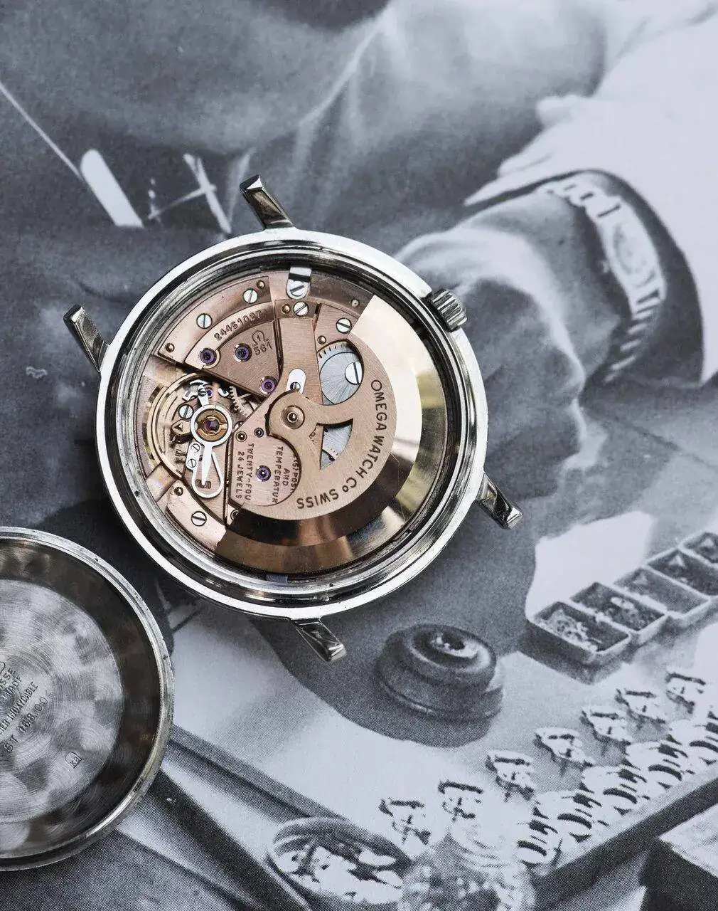

Buenos días!
Completo hilo con malas fotos campo, un reloj que me ha fascinado, por su historia y relación familiar.
he aprendido acerca su calidad a través de escritos Foros y una excelente limpieza, arreglo, ajuste y engrase con cambio Cristal, por relojero.

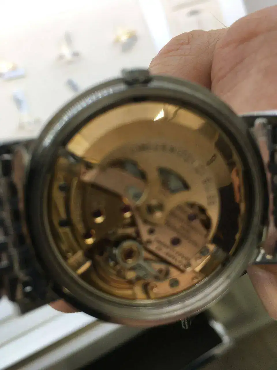

Fui a buscarlo y relojero me lo abrió, para poder observar maravilla, de un mecanismo de precisión, brillando piezas, tornillos ídem, sin marcas, de los nervios, hice dos malas fotos…
Se limpió brazalete y en pruebas, aguantó, sin uso, más de dos días, buenos parámetros, por lo que recuerdo, en casa familiar, nunca así, siempre le faltó un buen ajuste y service tal vez.

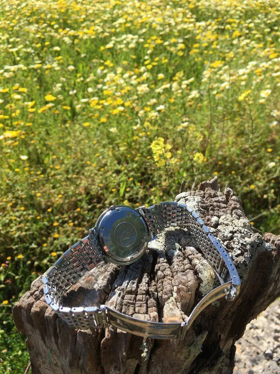

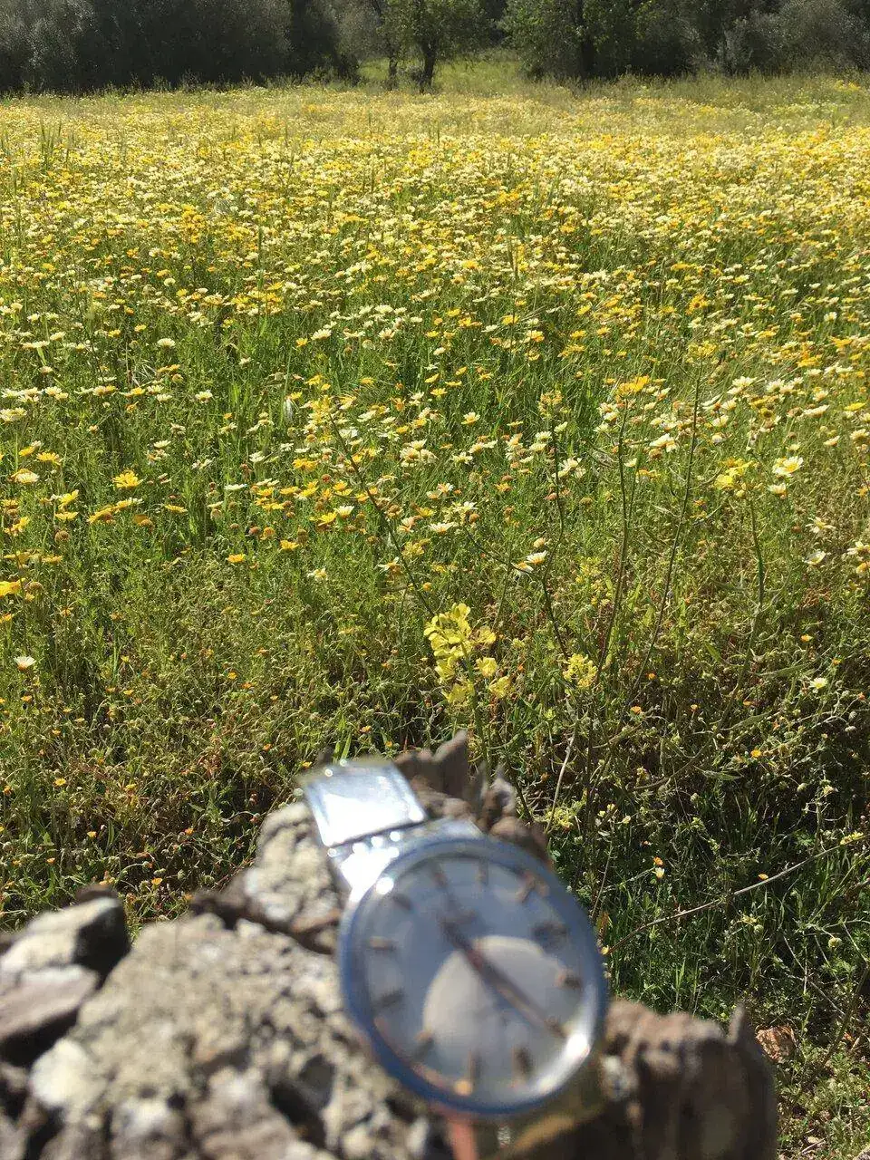

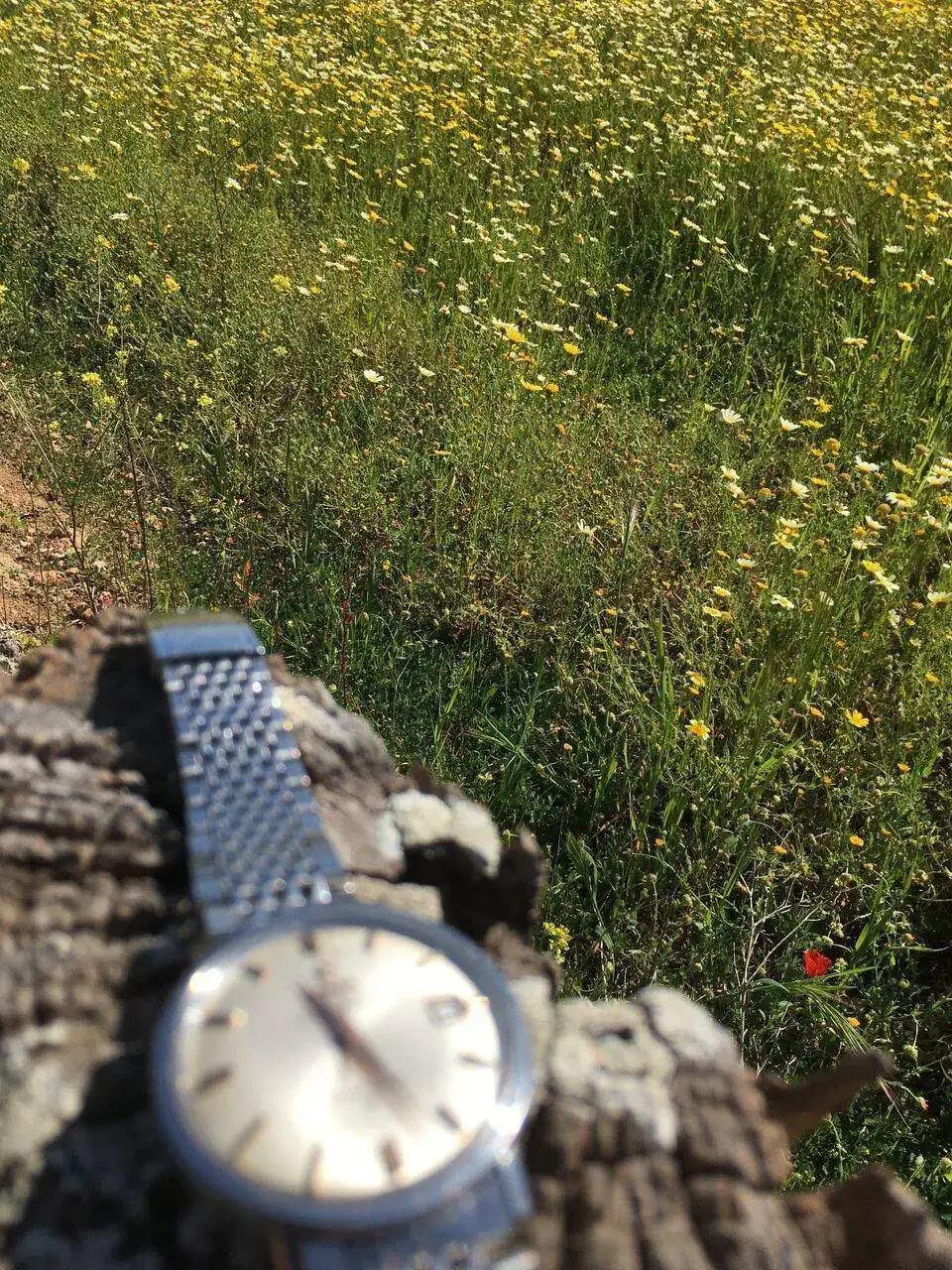

Otras malas fotos de campo y primavera, de “el” renacido” una pequeña inversión, reloj camino 60 años, muy buen estado.
Se agradecen ayuda y opiniones, vertidas en hilo origen, cerrado, y éste, me motivaron a hacer la revisión y estudio este modelo Omega, 561, que tan buenas referencias me dieron, y tienen en la red. Como dijo mi relojero y familia, ahora…una joya!
Saludos y Felices Pascuas!
fotos de campo..

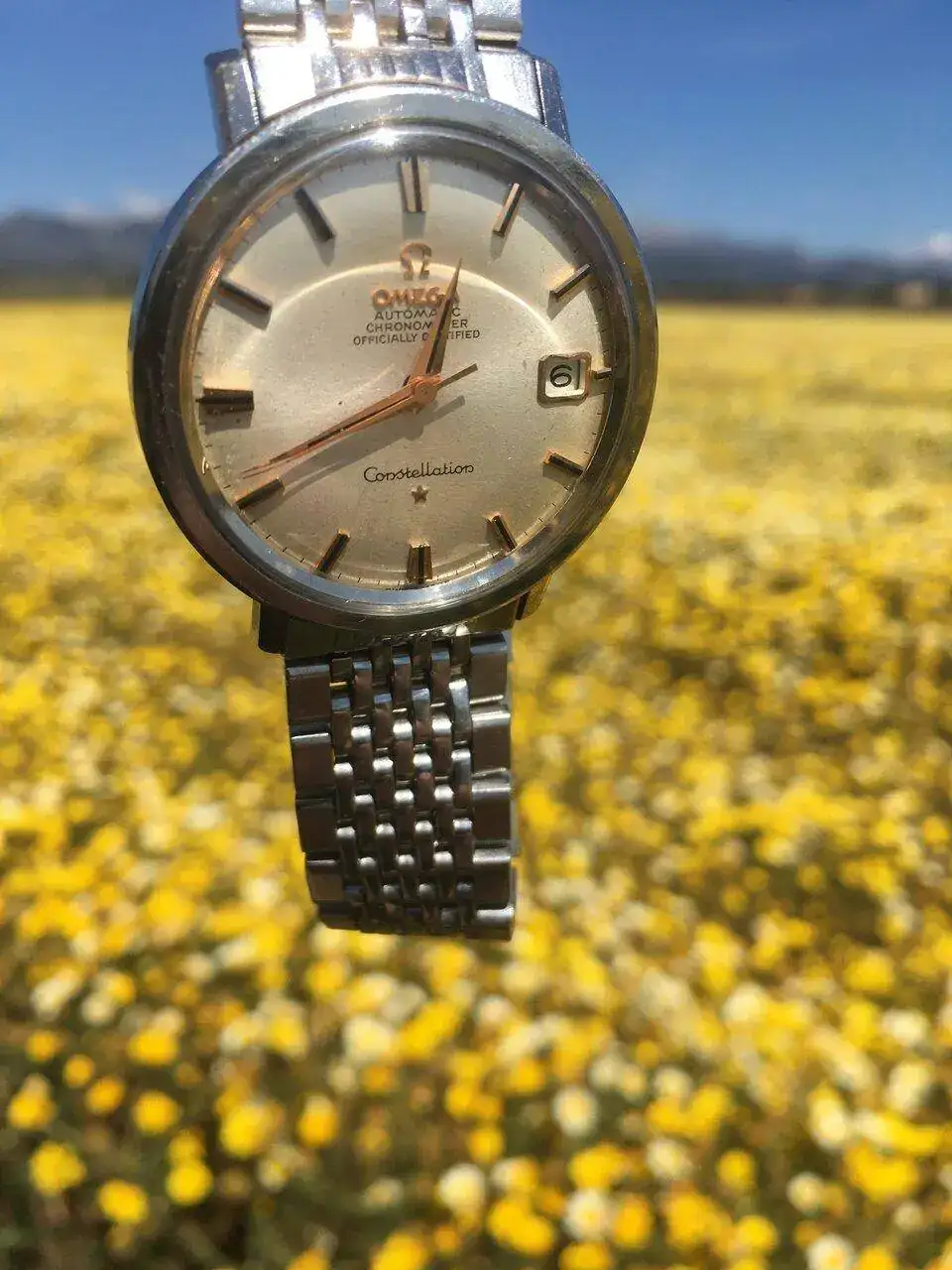

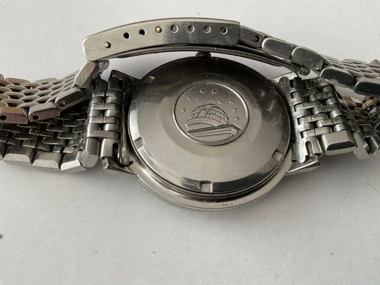

Tres fotos más con tiempo. Un Omega “ renacido”.
Frente, corona y trasera, con Observatorio.
Muy contento, nuevo estado y marcha.

precioso! me alegro mucho de que haya quedado de cine y a disfrutarlo otros 1000 años!! es muy muy bonito.

Agradezco opinión y ánimos.
Gratamente sorprendido por experiencia, recuperar tan bien un reloj querido.
Me maravilló ver caja abierta, por relojero, para mi al, ir a buscarlo.
Brillo mecanismo funcionando, ese dorado, esos tornillos sin marcas y radiantes, quedó reloj impecable.
Funcionando y muy preciso.
Mientras buscaba info, reloj, historia, etc. pude aprender y valorar este Omega.
Agregué enlaces en inglés, muy interesantes, creo, lamento no pude encontrar opción Traducir en ‘sangoogle’.
Por precio reparación, considero tener un reloj, de familia, nuevo.

¡Enhorabuena!
Has recuperado un precioso y estupendo Omega, con intangibles familiares.
Se ve precioso, la esfera original en muuuuy buen estado, el calibre 561 extraordinario, el armis grano de arroz que ha quedado impoluto... Perfecto :clap: :clap: :clap: :clap:
Luce bellisimo en ese campo de flores amarillas:yes:

Se agradece ánimos, muy amable.
Ha quedado muy bien el reloj y funcionando muy cerca de COSC, a sus años, luego revisión, impresiona.
Sensacion de haber pagado alguna deuda, familia, ayudando a renacer, a esta joya familia.
